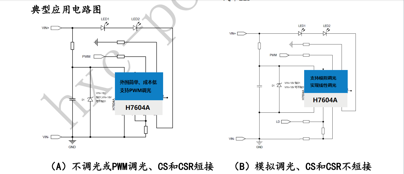

H7604A 作为线性恒流驱动芯片,专为车载场景优化:
· 宽电压适配:支持 2.5-36V 宽输入,可轻松覆盖车载 9-16V 的全电压波动范围,无需额外稳压电路,简化前置设计。
· 单电阻恒流设定:仅需外接一颗电阻即可设定输出电流,范围覆盖 16~1200mA,可灵活匹配位置灯低亮度、刹车灯高亮度的不同电流需求,实现 LED 亮度精准控制。
· 高精度恒流控制:即便在输入电压波动时,也能保持 LED 电流稳定,避免亮度忽明忽暗,同时防止电流过高导致灯珠老化加速。
二、调光功能:复用尾灯的无频闪数字调光实现
尾灯模块中,位置灯与刹车灯复用 LED 是行业主流方案,而调光功能是实现两种亮度模式的核心。调光方式分为模拟调光与数字调光(PWM 调光):
· 模拟调光:通过改变 LED 电流调节亮度,易受温度、电压影响,且易出现 LED 色偏,不适合车载场景。
· 数字调光(PWM 调光):通过控制电流通断时间调节亮度,精度更高,LED 发光无明显色偏,是车载尾灯的首选方案。
H7604A 在调光性能上完美适配车载尾灯需求:
· 高频无频闪调光:支持最高 25KHz 的 PWM 调光频率,搭配 65536 级超高调光深度,即便在低占空比的位置灯模式下,也无肉眼可见频闪,避免传统低频 PWM 调光带来的人眼疲劳与拍摄频闪问题。
· 双亮度模式兼容:可通过不同占空比的 PWM 信号,轻松实现位置灯低亮度、刹车灯高亮度的双模式切换,同时支持外部 BCM 信号输入调光,也可配合模块内 PWM 信号器件实现控制,适配不同整车架构需求。
· 级联扩展能力:当尾灯模块需要多串 LED 复用同一调光逻辑时,单颗 H7604A 的 PWM 输出可级联驱动多片同系列芯片,统一调光信号,大幅简化系统布线与设计。
