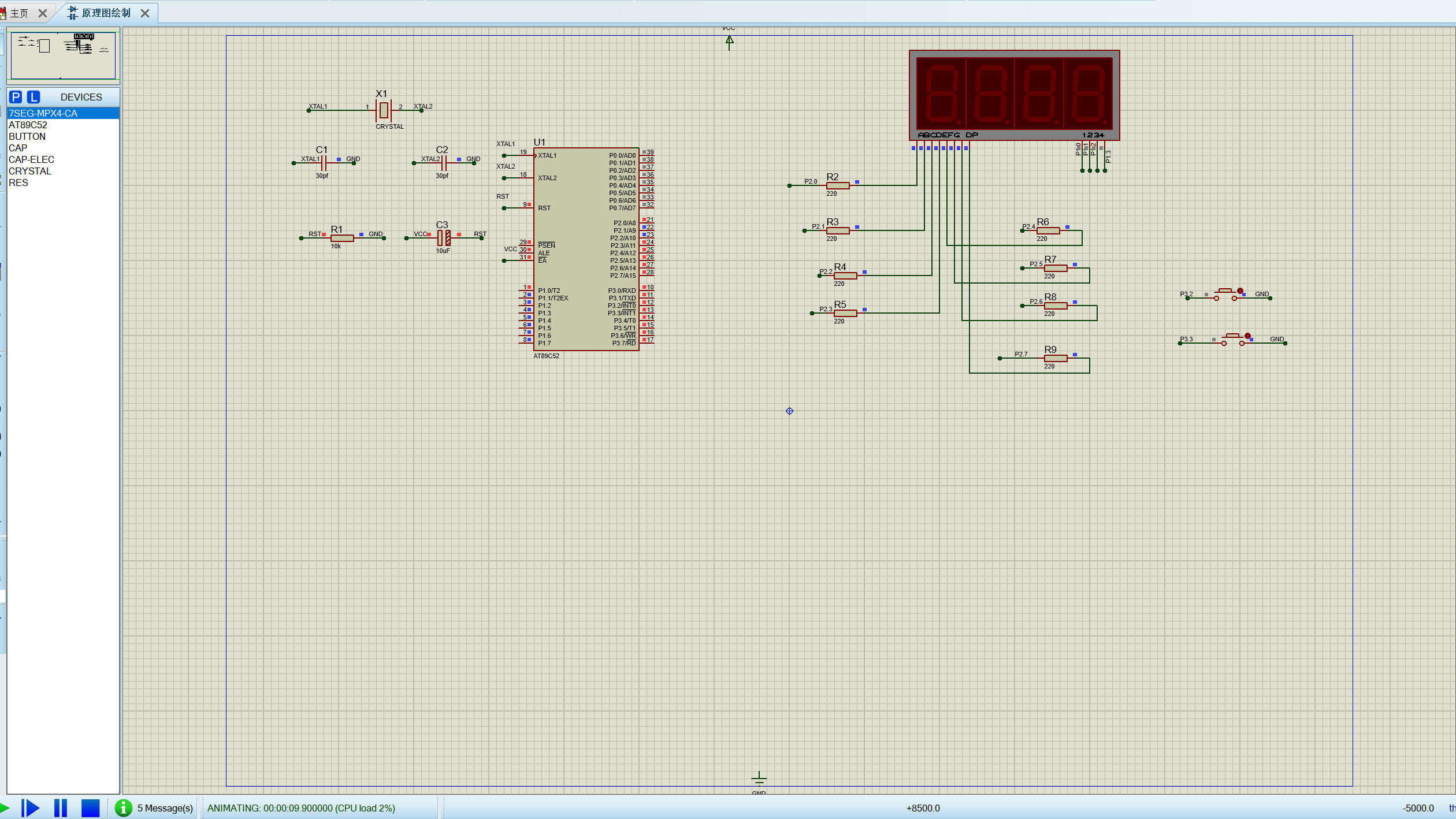

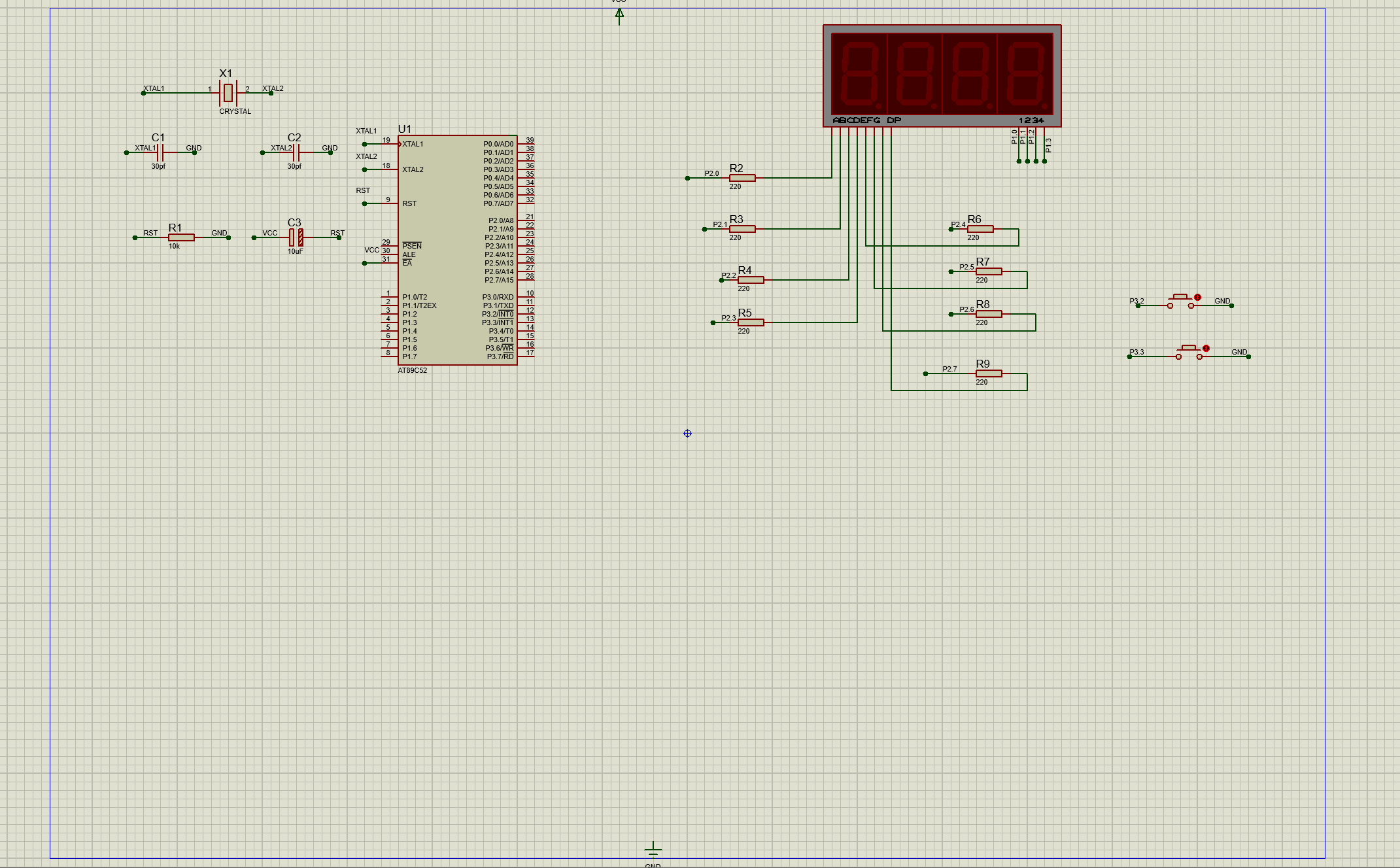

运行时的图片是第二张,可见数码管和p1.0到p1.3几个口没有反应,需要在继续把这几个口也连上电阻吗,如果不是这个问题可能是什么别的原因,改代码,换硬件都试过了,不知道为什么就是不亮
