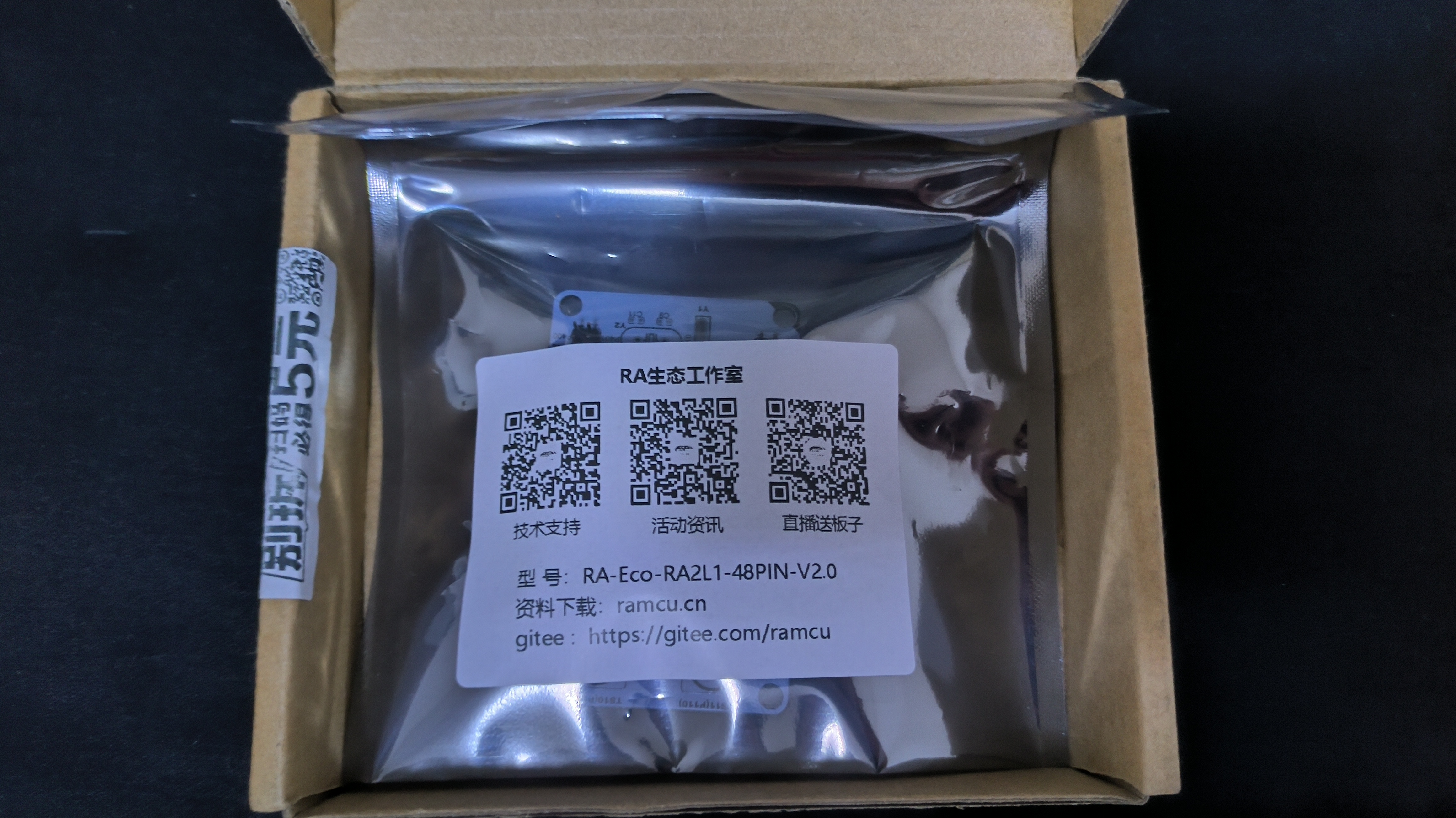

开箱

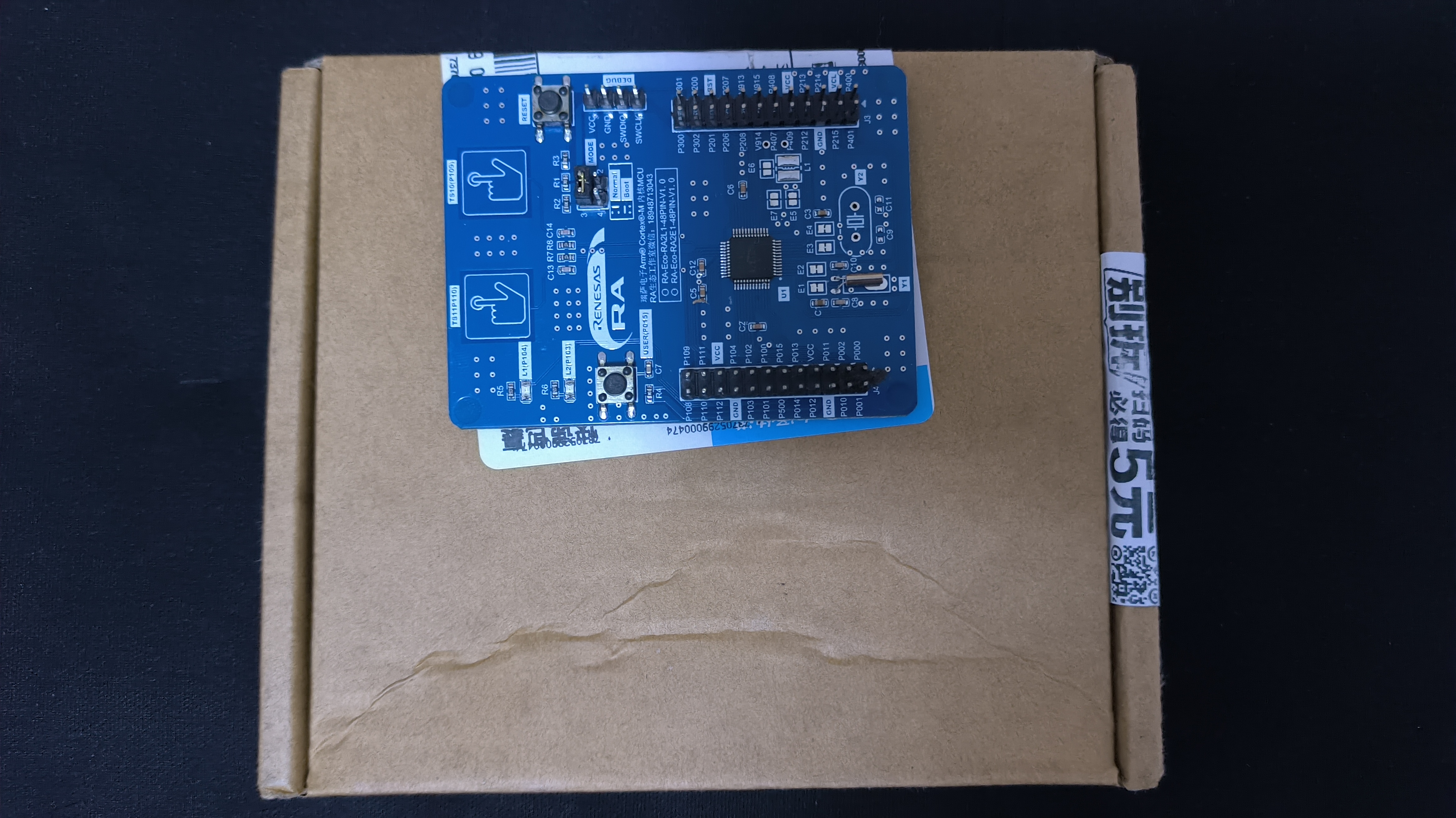

| RA生态工作室的RA-Eco-RA2L1-V1.0开发板(RA-Eco-RA2L1-48PIN-V2.0) |
| 快递包装为开发板纸盒,未额外套袋或装箱。纸盒无变形 |
| 可重复使用的放静电袋,比一次性包装更环保和方便 |
与RA-Eco-RA2E1-48PIN-V1.0相比,由蓝色PCB板变为白色PCB板,看上去更高端一些。引脚和外围设备完全相同。面积明显变小,更为细长,mode键周围和24Pin左侧元器件排布更紧凑。预留了4个固定孔。有得有失,24Pin左侧左侧中部丝印略有错位。另外,预留的过孔埋铜全部取消

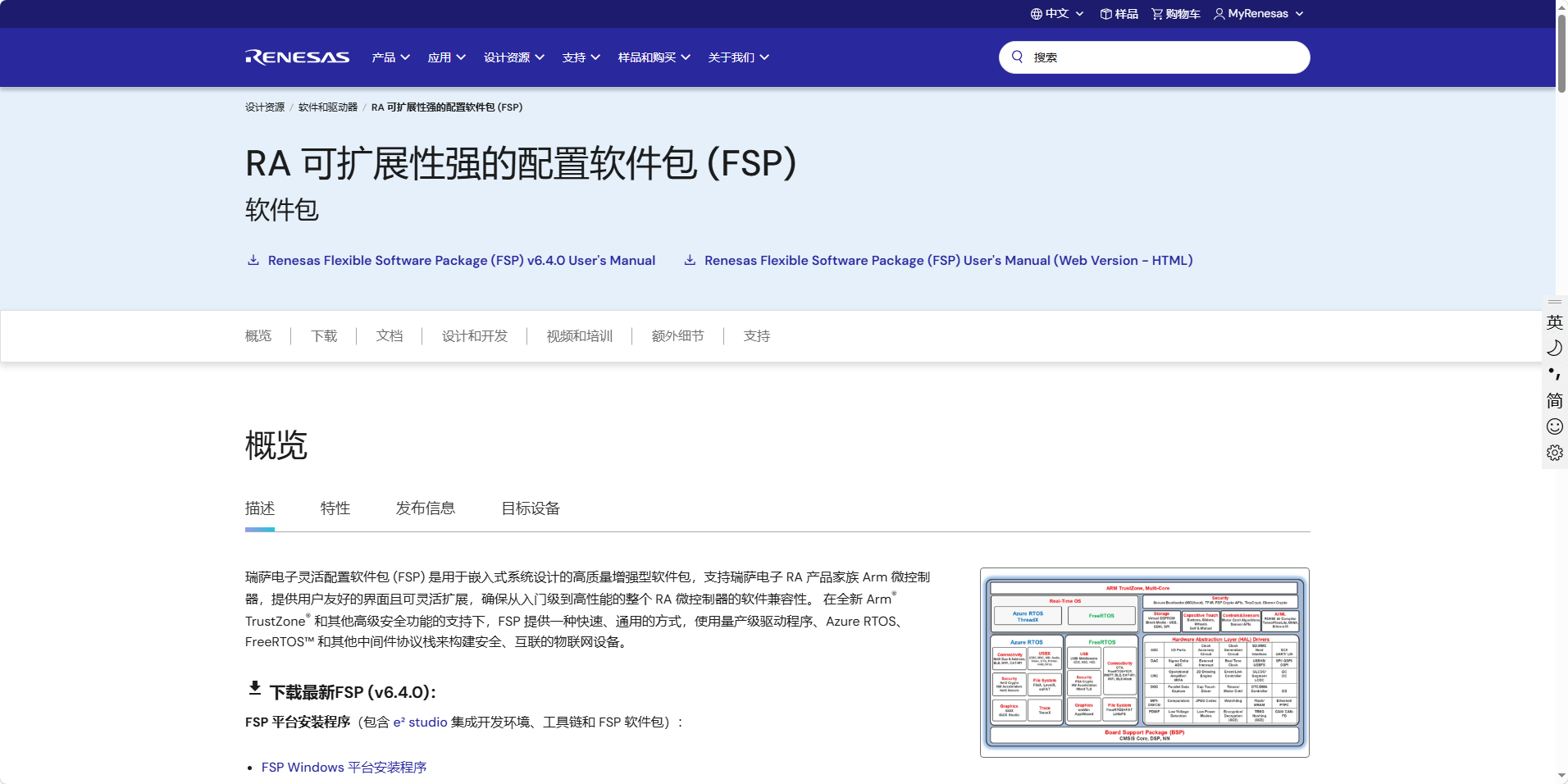

(1)选用官方推荐的 RA 可扩展性强的配置软件包 (FSP)
https://www.renesas.cn/zh/products/ra2l1?queryID=4ab8924ba29125b8c75e99cabd77f254&tab=software-tools

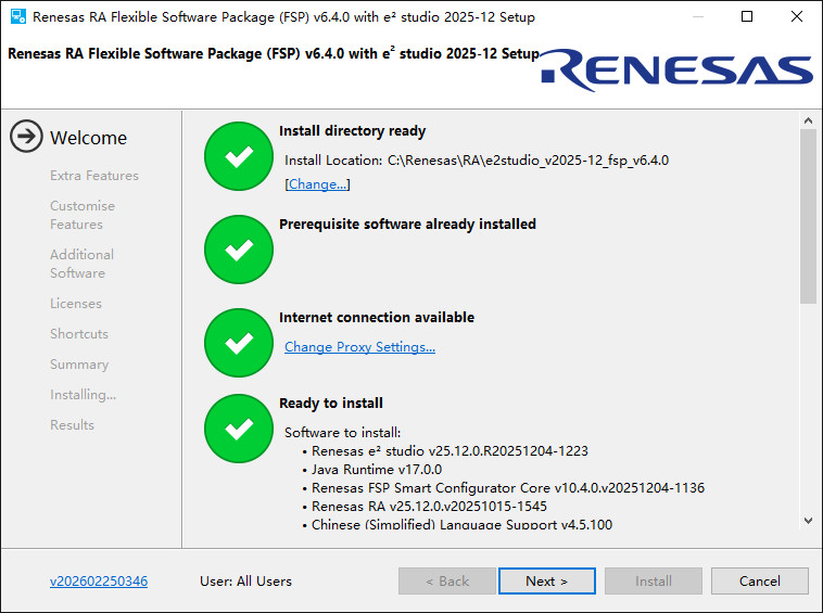

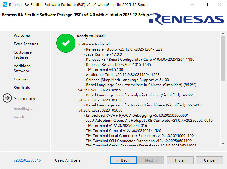

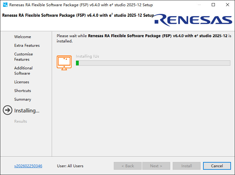

目前最新v6.4.0,包含 e² studio 集成开发环境、工具链和 FSP 软件包
FSP Windows 平台安装程序
https://www2.info.renesas.cn/fsp?os=windows&ins=e2s
亦可在RA生态论坛设计资源https://ramcu.cn/resource/list/?aType=5下载

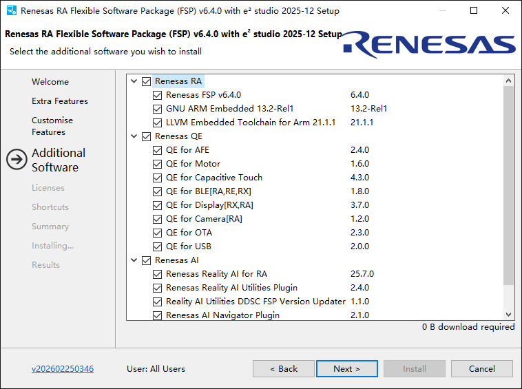

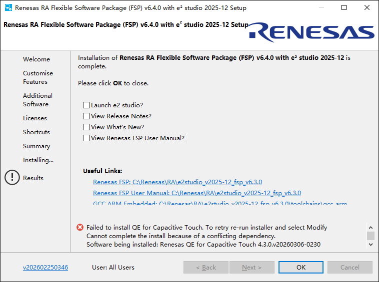

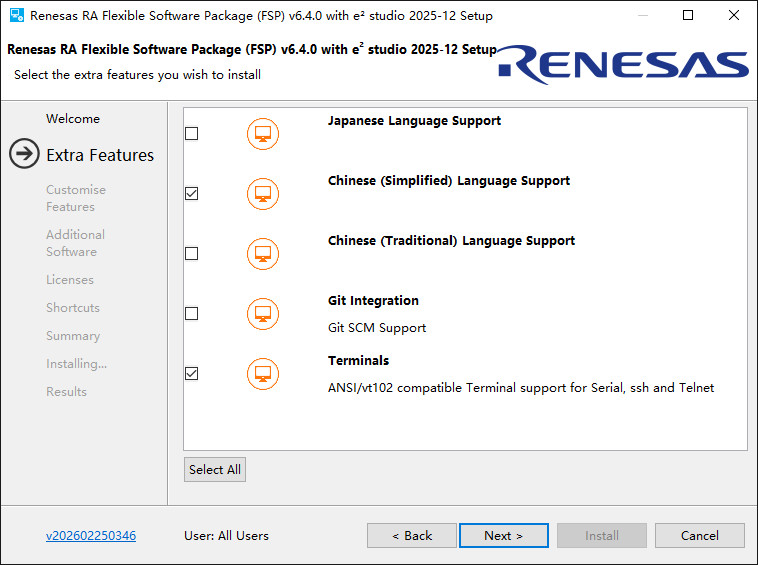

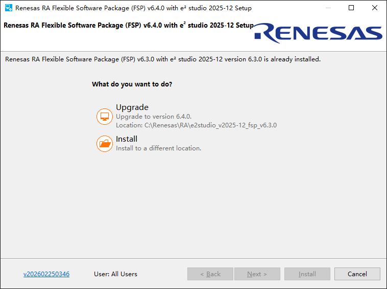

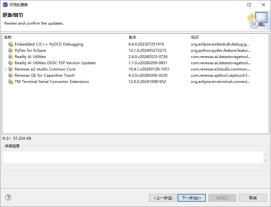

之前已安装了6.3.0版本,也可通过6.4.0安装包升级,升级时可勾选Renesas QE,以免后续还需自行安装
但会有部分报错,如QE for Capactive 4.2等无法更新至最新版
需手动点击帮助下的检查更新手动更新
也可卸载6.3.0后双击6.4.0安装包全新安装

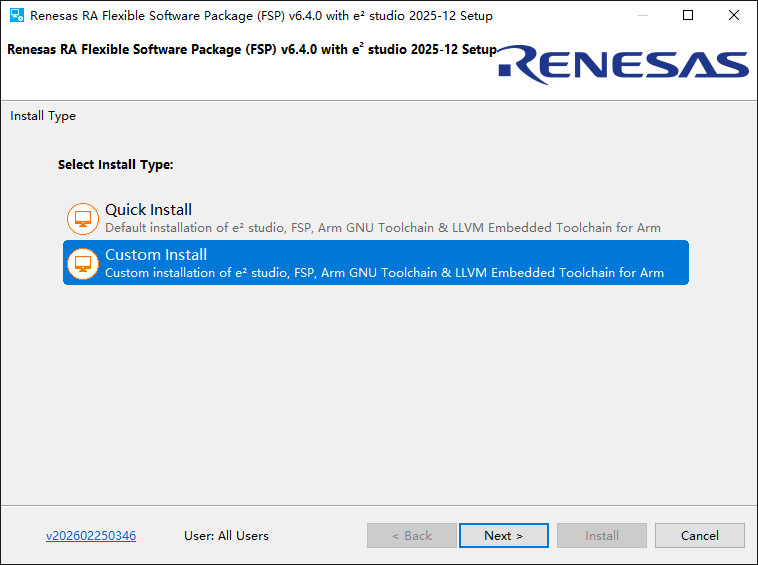

自解压文件,解压后自动运行安装程序

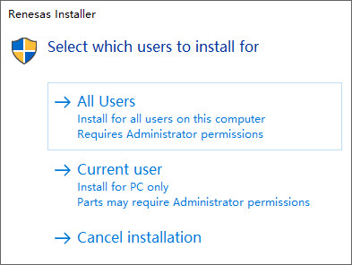

ALL Users 全部用户可用

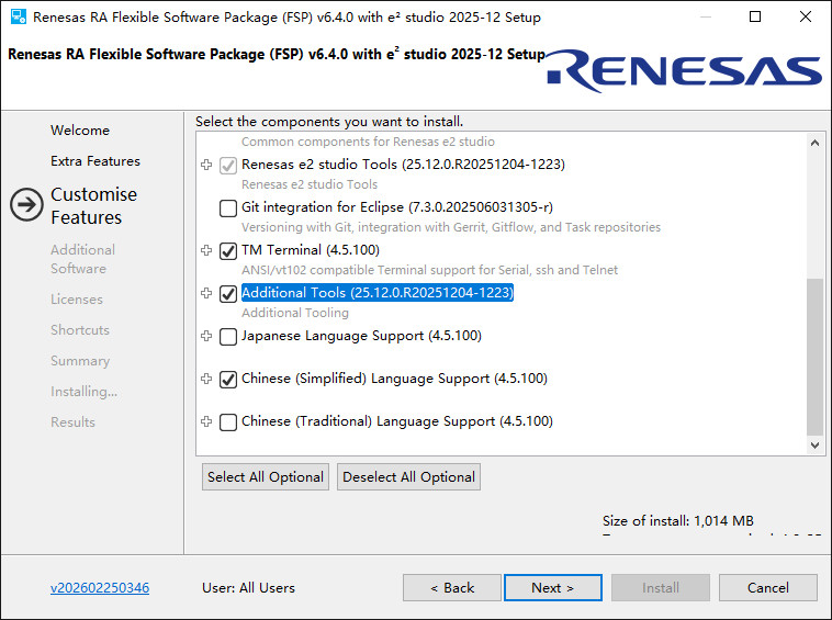

Custom Install 自定义安装,可自定义安装Renesas QE等,以免后续还需自行安装
Next
按需勾选并Next
按需勾选并Next
按需勾选并Next,建议勾选Renesas QE

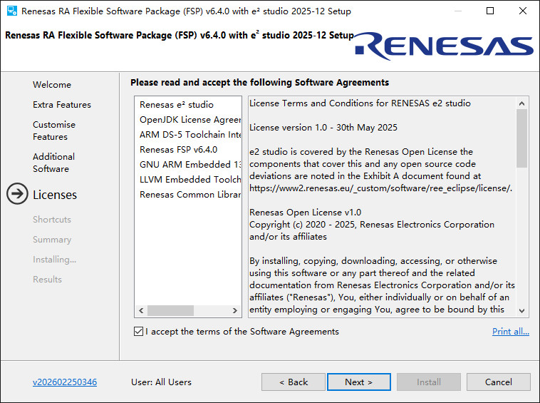

勾选同意协议并Next

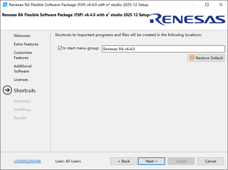

是否创建快捷方式并Next
Install

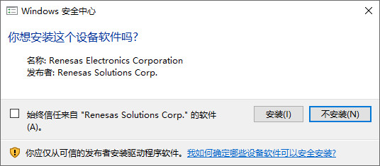

同意安装驱动

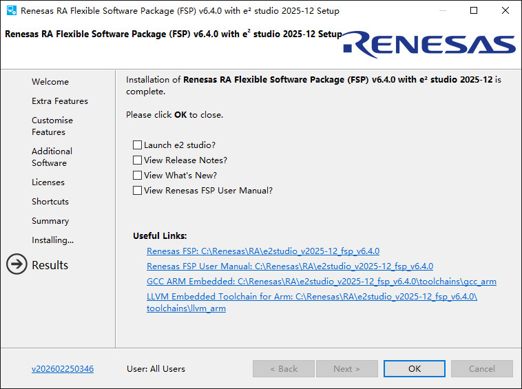

安装结束,按需勾选并OK

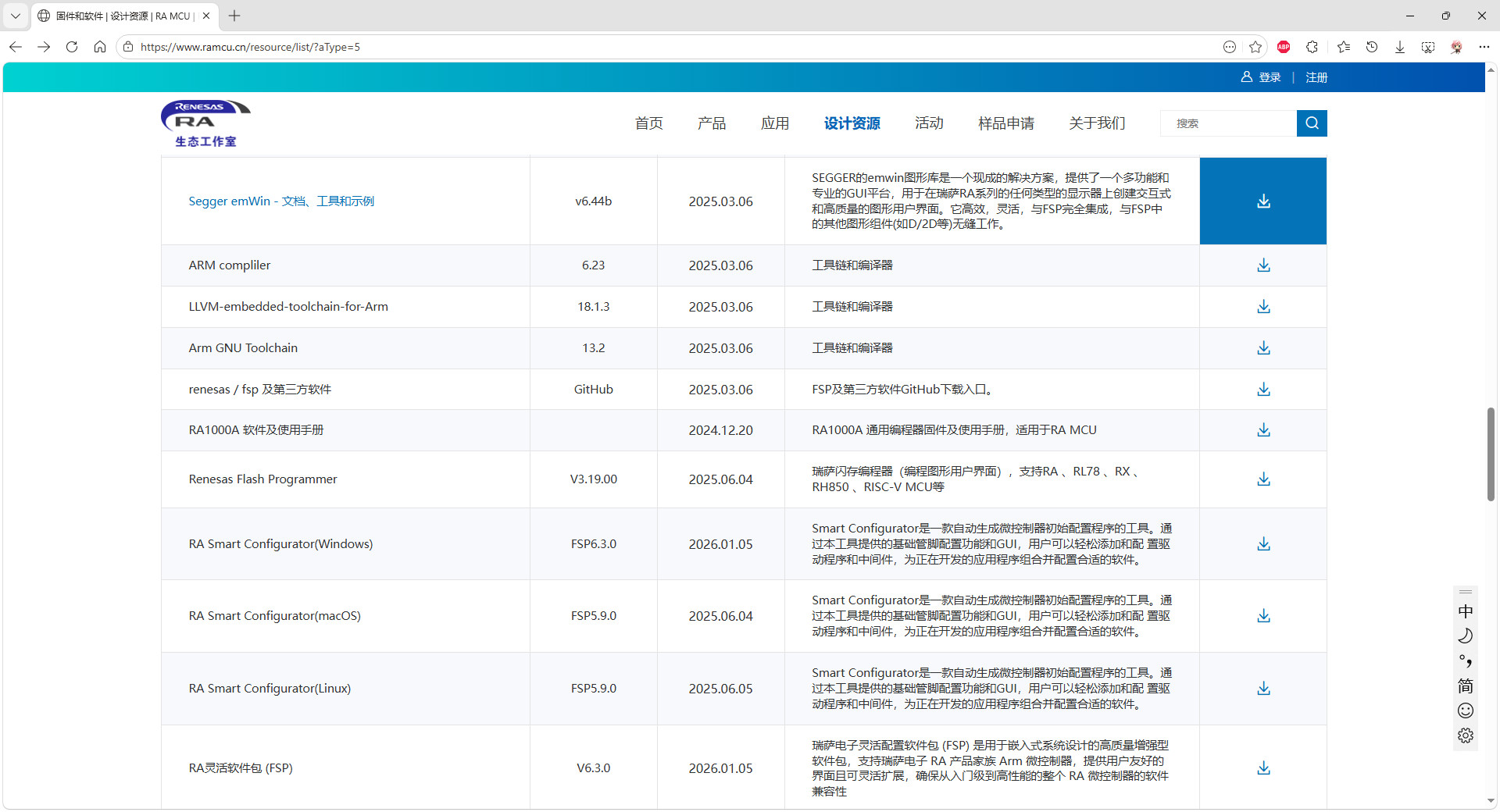

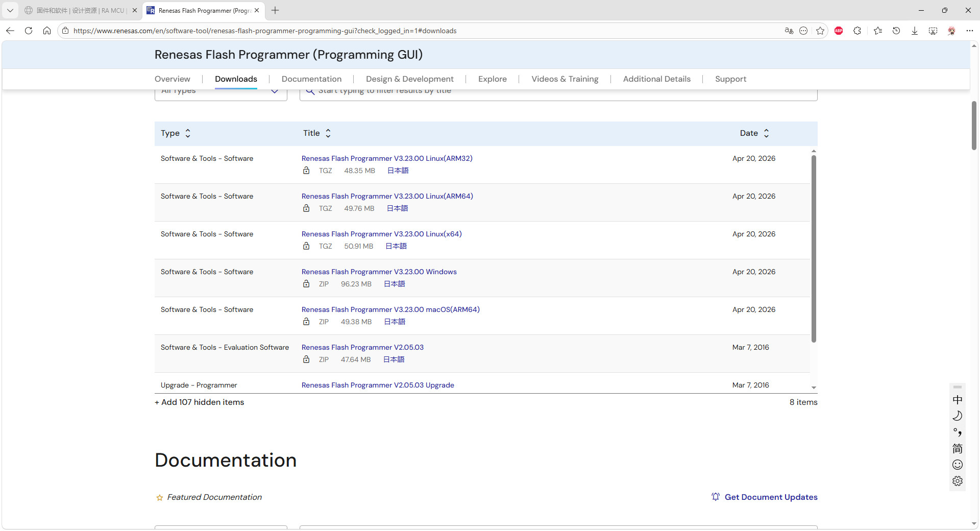

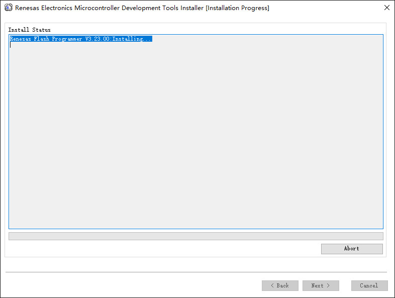

(2)renesas-flash-programmer 下载链接 https://www.renesas.cn/zh/software-tool/renesas-flash-programmer-programming-gui
最新版为Renesas_Flash_Programmer_Package_V32300.exe

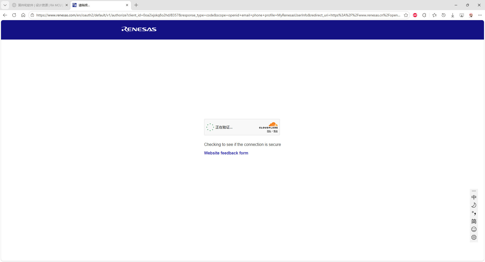

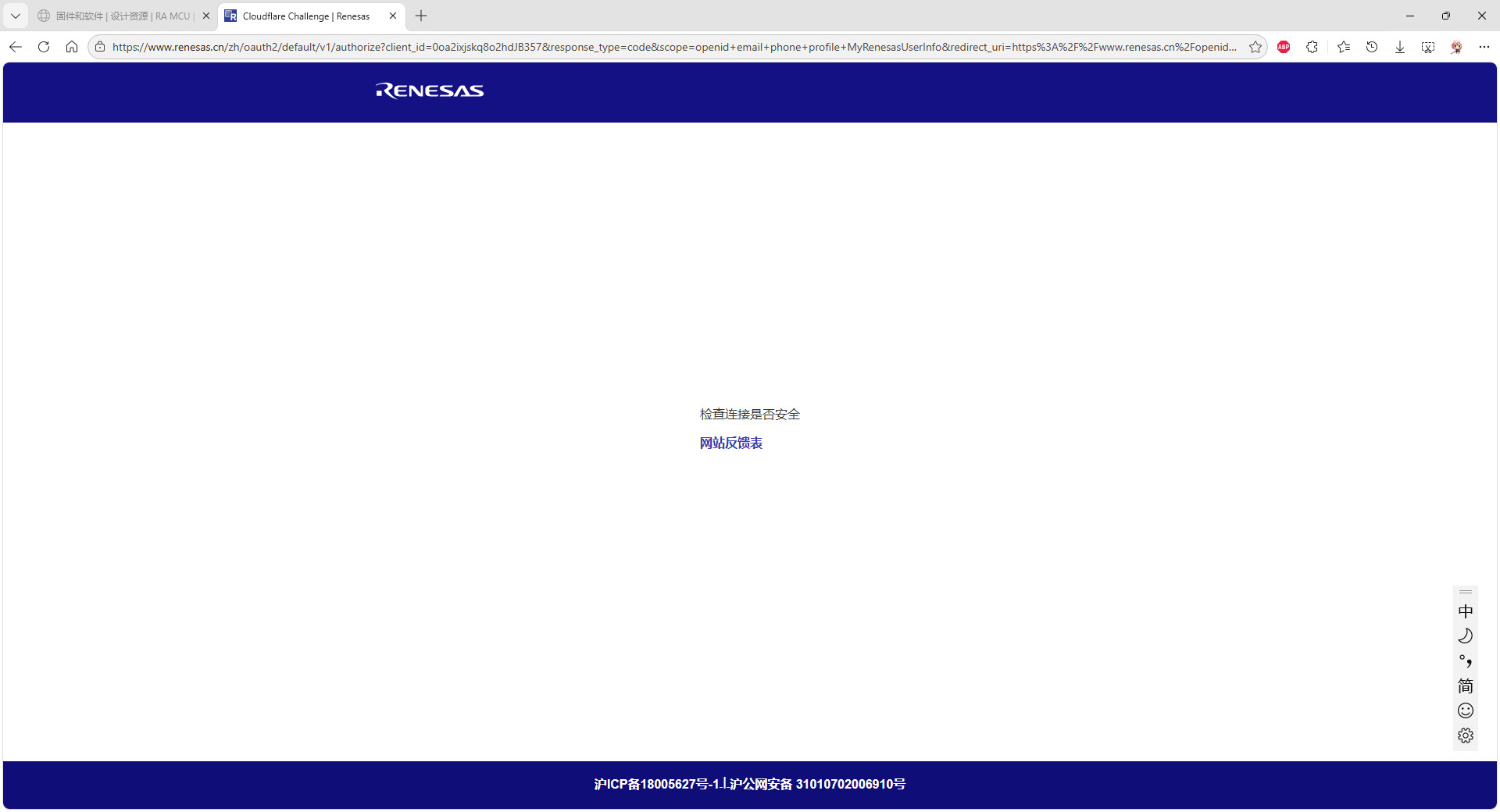

下载时感受到产品和技术是有国界的,需登录才可下载,登陆时会提示检查连接是否安全,无法正常登录。将https://www.renesas.cn/zh切换为https://www.renesas.com/en方可进入登录页面。中文页面注册的账号登录后会自动切换为回https://www.renesas.cn/zh,需再次将https://www.renesas.cn/zh切换为https://www.renesas.com/en才能下载
RA生态论坛https://www.ramcu.cn/product/ra/ra2/ra2e1/下提供Renesas_Flash_Programmer_Package_V31900.exe
https://www.ramcu.cn/api/member/dowfilebefore?did=478
备用链接:通过网盘分享的文件:Renesas_Flash_Programmer_Package_V31900-doc.zip
链接: https://pan.baidu.com/s/1C-xM9UbLhIx6LYrohSN3KQ?pwd=iifz 提取码: iifz

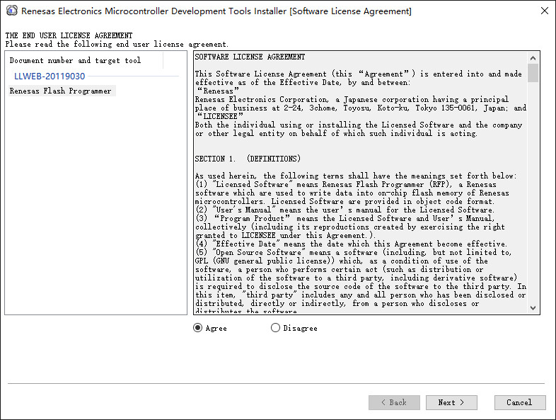

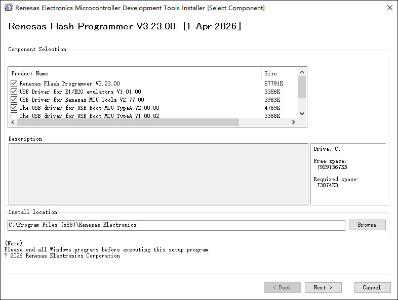

安装比较简单,基本是默认即可
建议勾选全部驱动
同意协议

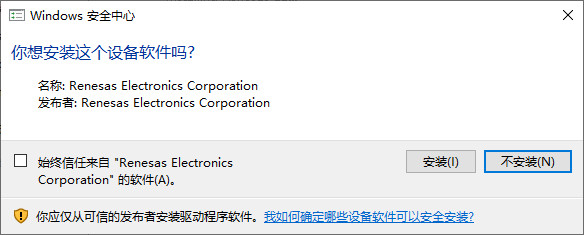

同意安装驱动

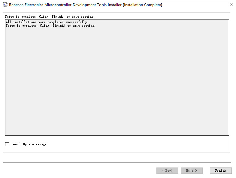

安装完成Finsh

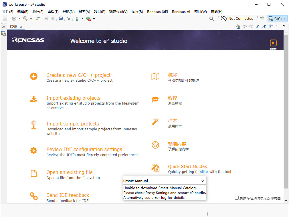

如勾选在开始菜单中添加快捷方式,可在R中找到fsp快捷方式,双击运行

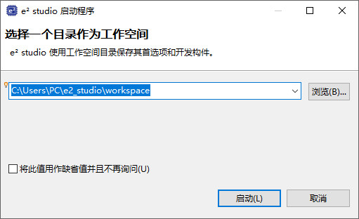

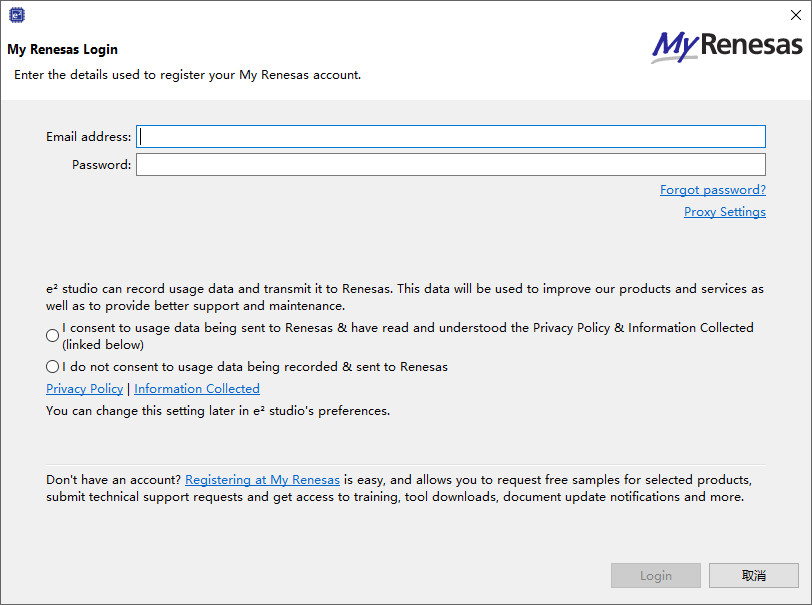

设置工作目录
加载中
无需登录

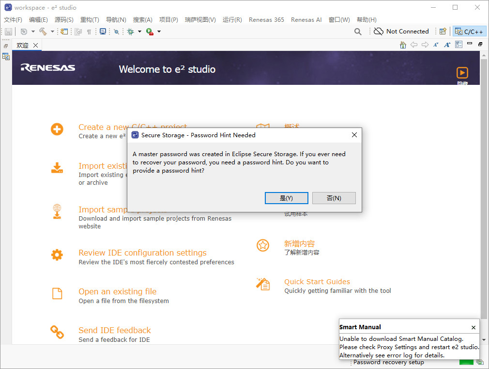

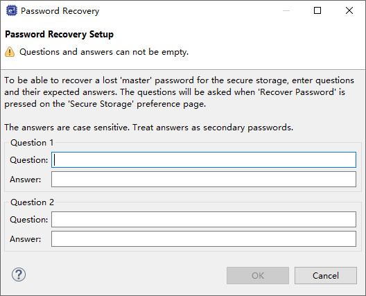

密码提示
设置密保问题
进入常规页面

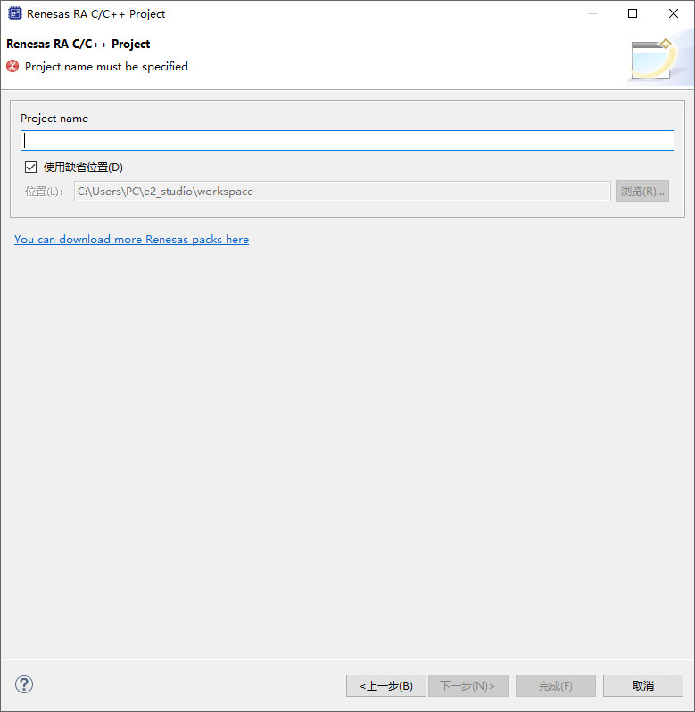

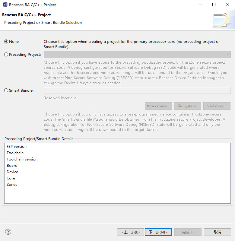

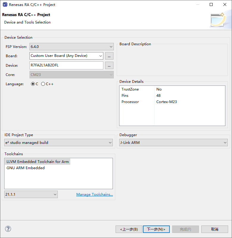

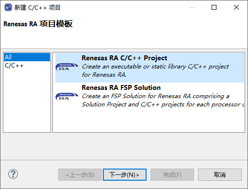

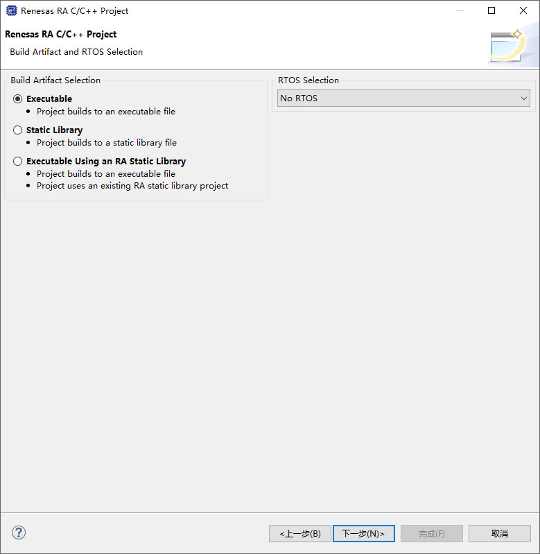

打开e2studio,选择左上角文件——新建——瑞萨 C/C++ 项目——Renesas RA,Renesas RA C/C++ Project
命名工程

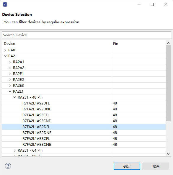

目标开发板Device 选择 R7FA2L1AB2DFL

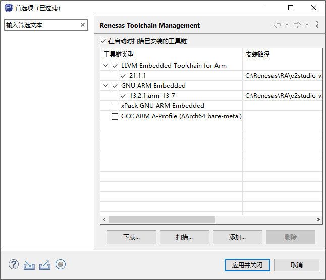

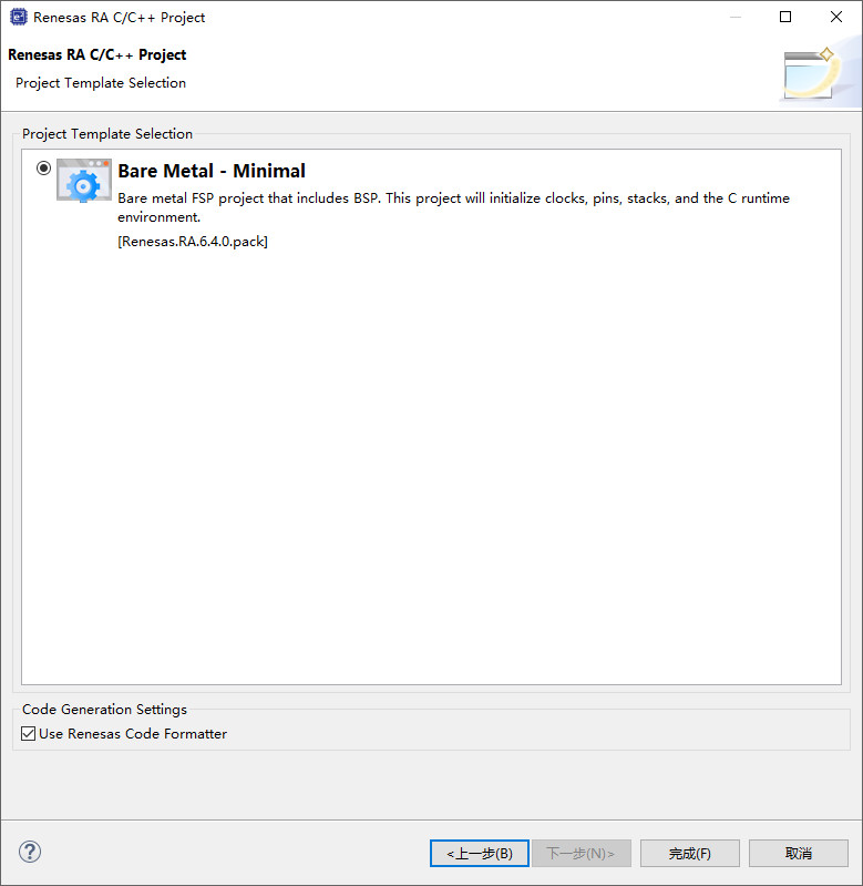

选择编译链
点击 Manage Toolchains 可配置编译链

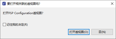

打开透视图

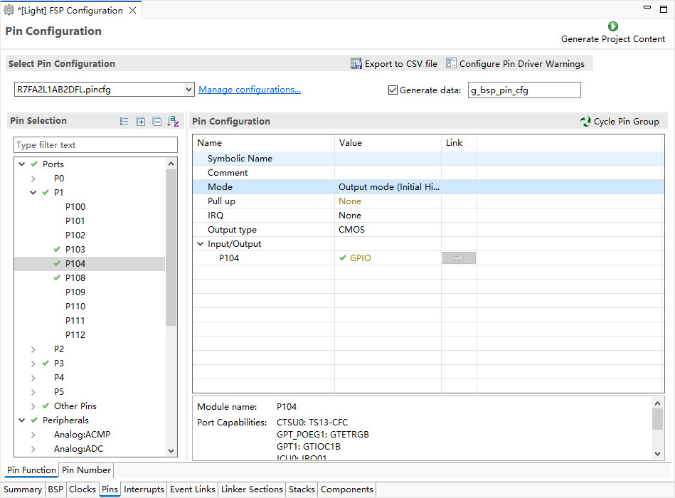

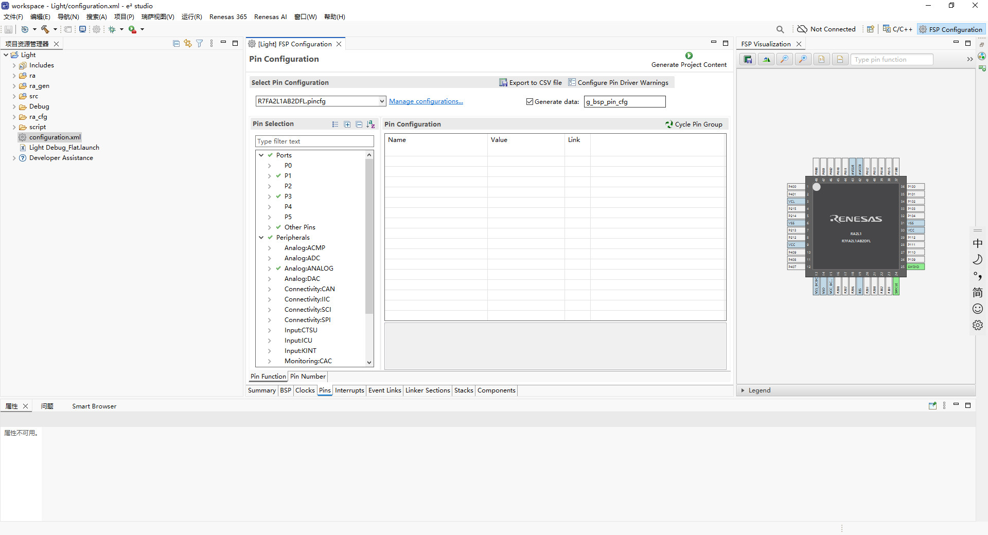

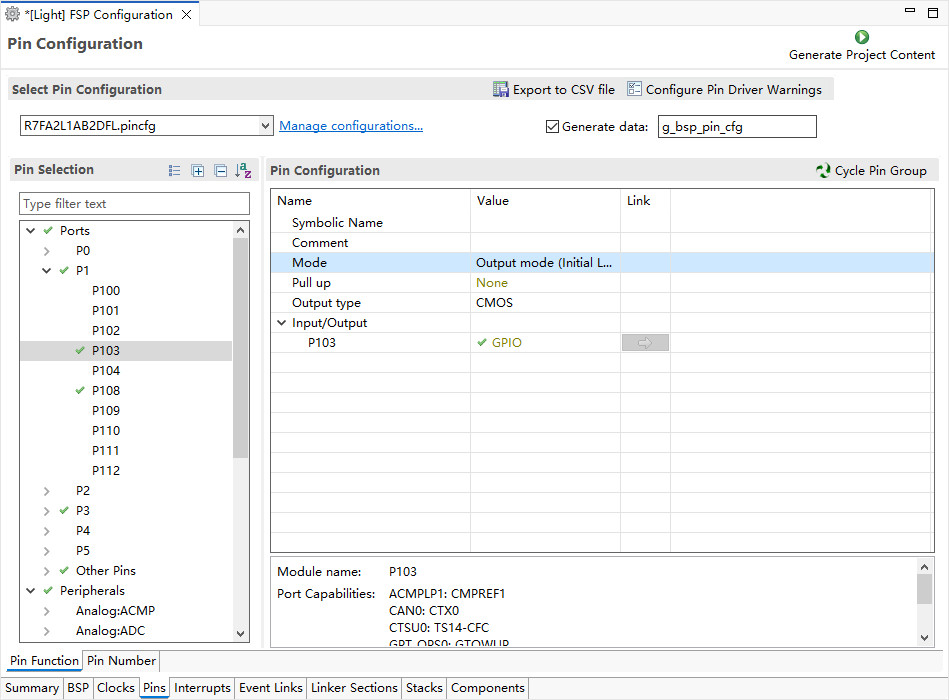

根据原理图,板载 LED 共2各,控制引脚为 P103 和 P104

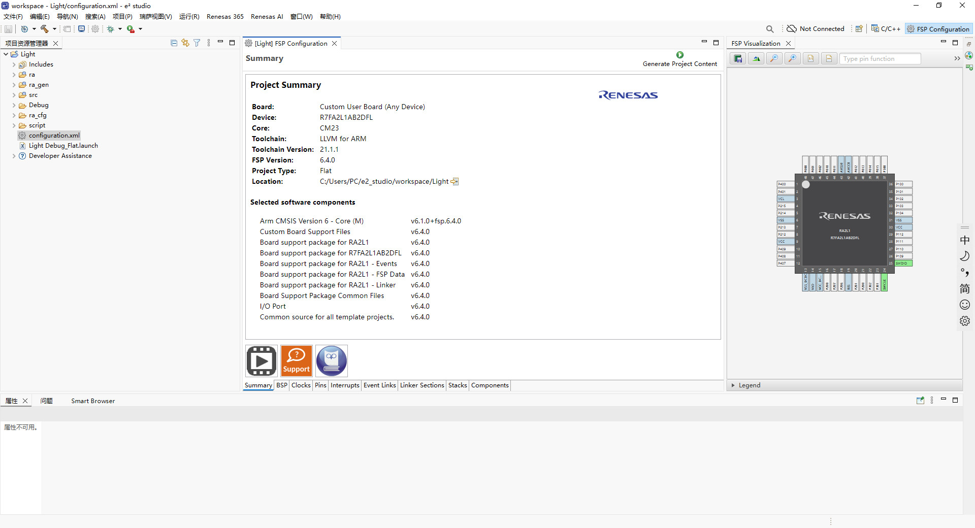

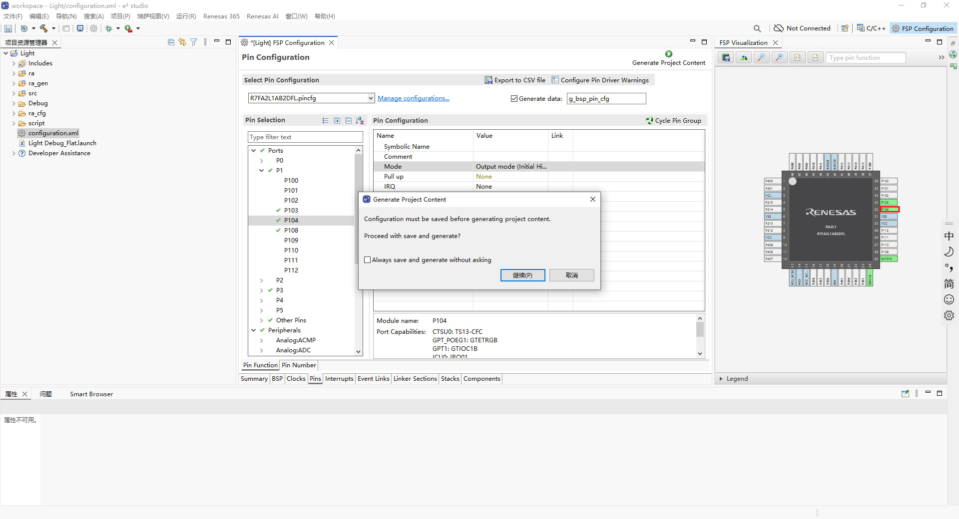

点击左侧项目资源管理器图标,或选择窗口——显示视图——项目资源管理器,打开项目资源管理器。双击configuration.xml,进入 FSP 配置界面
选择下侧 Pins 标签,展开 P1,选择 P103,在 Pin Configuration 更改 Mode 模式为 Output 初始低电平
选择 P104,在 Pin Configuration 更改 Mode 模式为 Output 初始高电平
点击 Generate Project Content 生成工程,主函数位于 ra_gen 文件夹

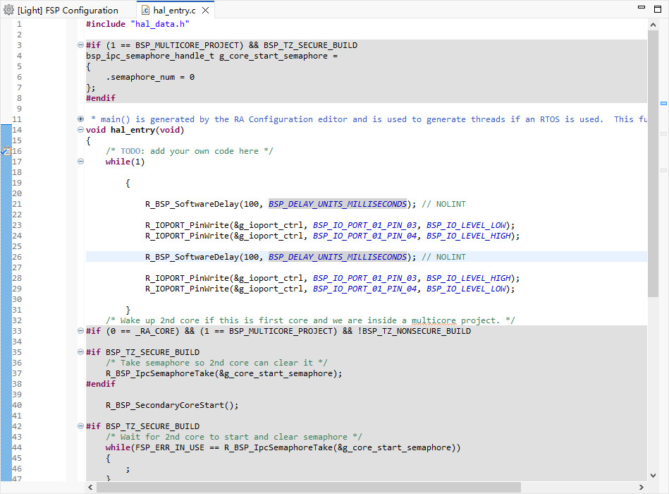

关键执行代码位于 hal_entry 声明文件,展开项目资源管理器中 ra_gen 文件夹双击打开 main.c 文件,选中 hal_entry 单击右键,选择 打开声明,进入 hal_entry.c 编辑页面,或直接展开 src 文件夹,双击 hal_entry.c 进入编辑页面
在 void hal_entry(void){} 函数内部添加执行代码
while(1)
R_BSP_SoftwareDelay(100, BSP_DELAY_UNITS_MILLISECONDS);
R_IOPORT_PinWrite(&g_ioport_ctrl, BSP_IO_PORT_01_PIN_03, BSP_IO_LEVEL_LOW);
R_IOPORT_PinWrite(&g_ioport_ctrl, BSP_IO_PORT_01_PIN_04, BSP_IO_LEVEL_HIGH);
R_IOPORT_PinWrite(&g_ioport_ctrl, BSP_IO_PORT_01_PIN_03, BSP_IO_LEVEL_HIGH);
R_IOPORT_PinWrite(&g_ioport_ctrl, BSP_IO_PORT_01_PIN_04, BSP_IO_LEVEL_LOW);
以实现 LED P103 和 P104 交替闪烁

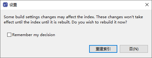

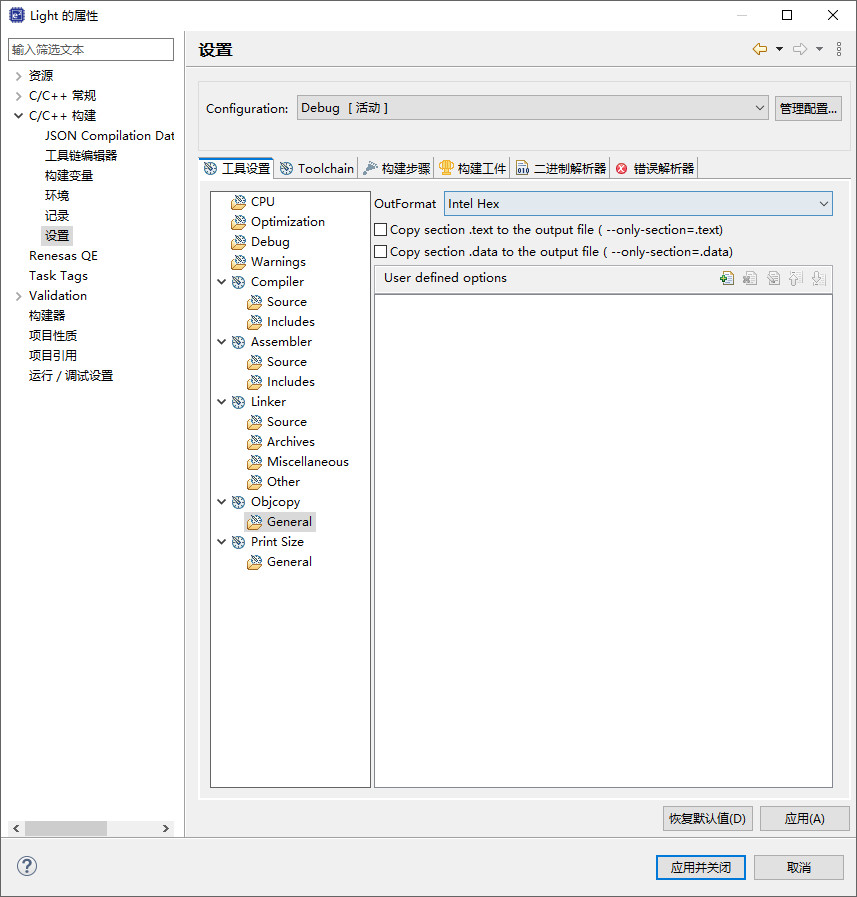

默认不生成 .hex 文件,但串口 TTL 烧录需要 .hex 文件
打开 项目 - 属性 界面,依次选择 C/C++ 构建 - 设置 - 工具设置 - Objcopy - General - Output format (-O) - Intel HEX - 应用并关闭,或通过 CTRL+ALT+P 打开配置页面
重新构建 Debug 生成 .hex 文件

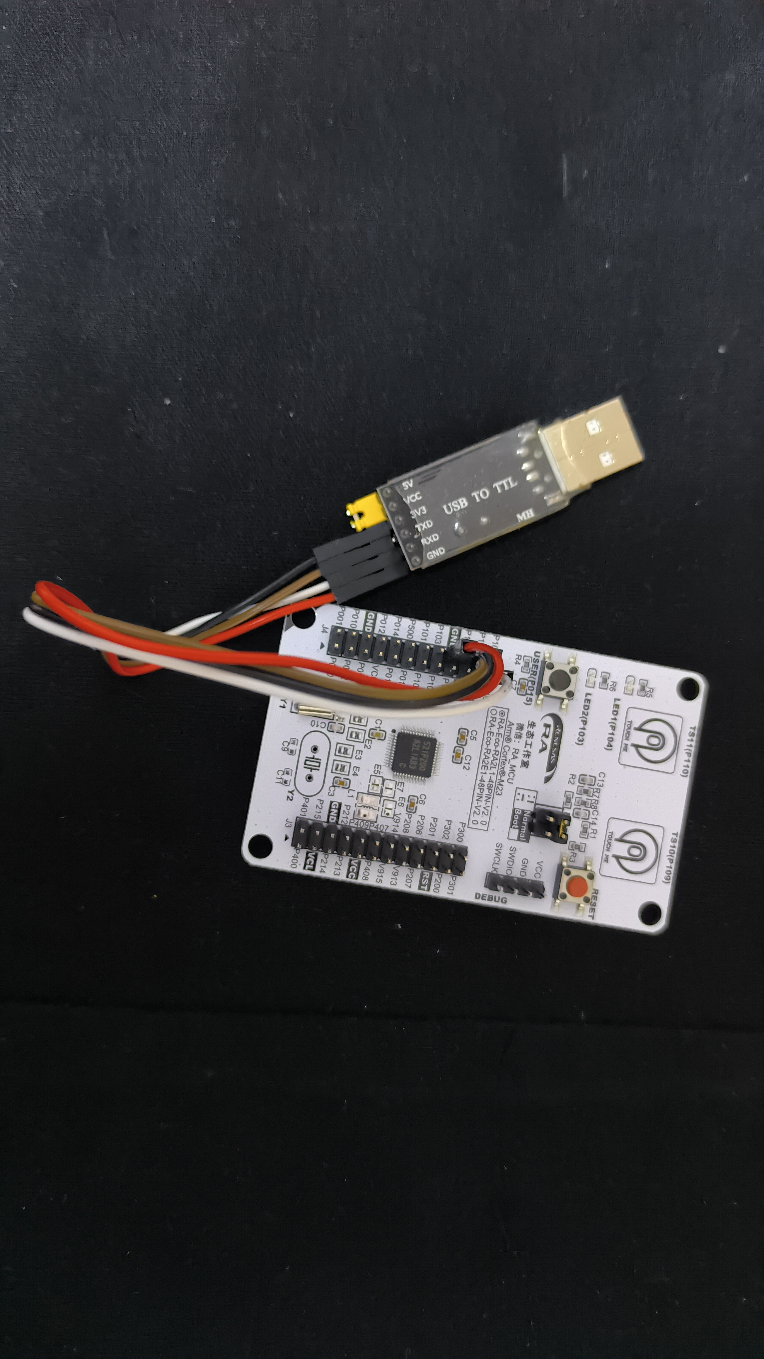

串口烧录

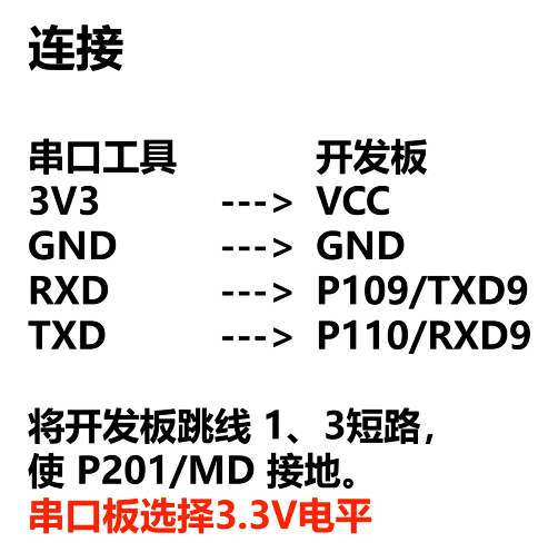

硬件连接
参照如下:
实物连接

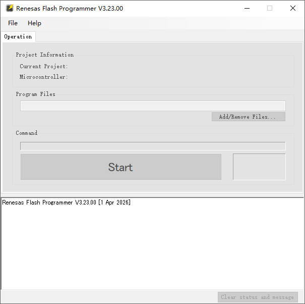

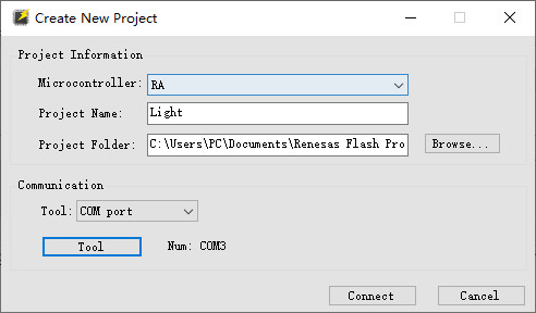

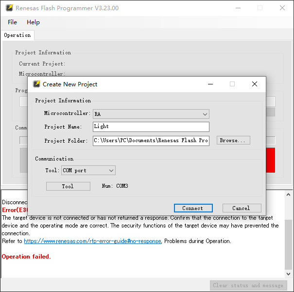

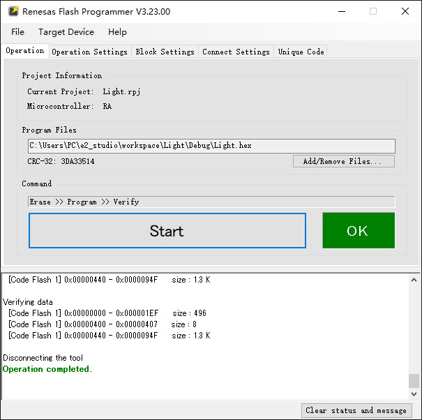

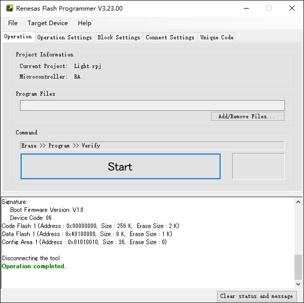

运行 Renesas_Flash_Programme,选择 File——New Project
Microcontroller 微处理器 选择 RA,设置项目名称和位置,Communication Tool 选择 USB to TTL 设备的端口,点击Connect
如提示失败,按一下开发板 Reset 按钮再点击 Connect

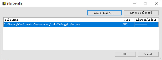

点击 Add/Remove Files按钮,选择编译的 .hex 文件
点击 Start 开始烧录
如设备无响应,烧录失败,按一下开发板 Reset 按钮再点击 Start
重新插拔USB设备,效果:LED P103 和 P104 交替闪烁
