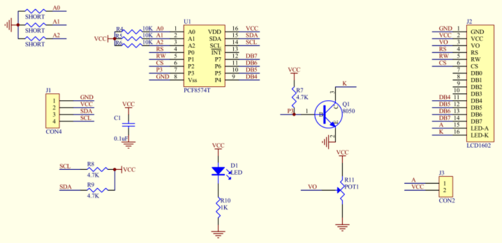

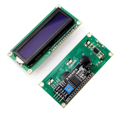

LCD1602液晶屏是一款较为传统的显示屏,由于采用并行方式传送数据十分占用引脚资源,为此可通过转接板将其改造为IIC接口的使用方式,其外观及电路见图1和图2所示。
图1 器件外观
图2 器件外观

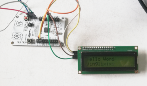

为驱动该显示屏,它与开发板的连接关系为:
LCD1602_SCL-----P407
LCD1602_SDA----P408

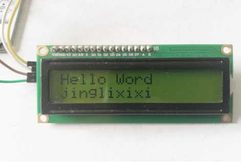

经程序的编译和下载,其测试效果见图4所示。
图3 器件连接
图4 显示效果
在添加RTC计时功能的情况下,即可产生电子时钟功能。
