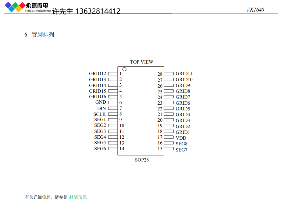

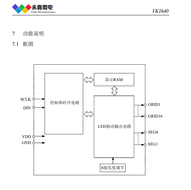

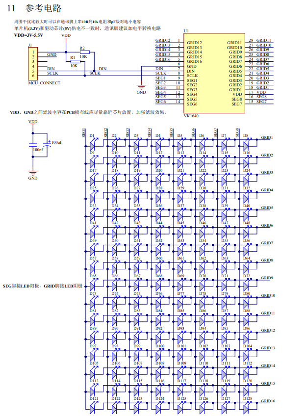

VK1640是一种数码管或点阵LED驱动控制专用芯片,内部集成
有数据锁存器、LED驱动等电路。SEG脚接LED极阳,GRID脚
接LED阴极,可支持8SEGx16GRID的点阵LED显示。适用于小
型LED显示屏驱动。采用SOP28的封装形式。
• 工作电压 3.0-5.5V
• 内置RC振荡器
• 8个SEG脚,16个GRID脚
• SEG脚只能接LED阳极,GRID脚只能接LED阴极
• 2线串行接口
• 8级整体亮度可调
• 内置显示RAM为8x16位
• 内置上电复位电路
• 封装
SOP28(300mil)(18.0mm × 7.5mm PP=1.27mm)
