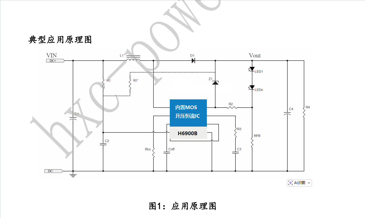

1. 宽压适配,单节锂电也能满血驱动
H6900B 支持 2.7V-48V 宽输入电压范围,启动电压低至 2.4V,完美适配单节锂电池、多串电池、低压直流供电等场景,即便是电池临近亏电,也能稳定升压驱动多串高亮 LED,彻底解决传统方案低压工况下亮度骤降、无法点亮的问题,大幅延长电池供电 LED 产品的续航时间。
2. 高集成设计,降本增效一步到位
芯片内置 60V 耐压功率 NMOS,无需额外外挂功率器件,大幅简化 PCB 布局,缩小电源模块体积,同时直接降低 BOM 物料成本与采购管理成本;内部集成高精度误差放大器、恒流驱动电路、软启动电路,外围元件数量大幅减少,研发调试周期直接缩短,量产良率显著提升。
3. 超高转换效率,低发热更耐用
采用先进的控制拓扑,H6900B 转换效率最高可达 95% 以上,大幅降低电源转换过程中的能量损耗,减少灯具发热,延长 LED 灯珠使用寿命;搭配 ESOP8 封装底部散热焊盘设计,可直接连接 SW 引脚快速散热,长时间满载工作也能保持稳定,尤其适配 LED 灯杯、背光等高负荷连续工作场景。
4. 全维度防护 + 灵活调光,量产无忧体验拉满
· 多重防护筑牢安全底线 :内置欠压保护、过温保护、峰值限流保护,搭配软启动功能,可有效抑制浪涌电流,在过温、过流、欠压等极端工况下快速响应,保护芯片与 LED 灯珠不受损坏,大幅降低产品返修率;
灵活调光适配多元场景 :EN 端支持 PWM 信号调光,可轻松实现 LED 亮度的精准调节,同时关断时间可调节,帮助优化 EMI 性能,适配智能照明、调光台灯、氛围灯等多种调光需求。
