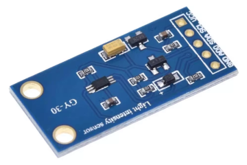

BH1750是用于I2C总线接口的数字环境光传感器IC。该集成电路适合于获取环境光数据,用于调整手机液晶屏和键盘背光功率,在高分辨率下,其检测范围可达1-655351x。
其之所以具有如此的精度,是因为它内置了16 bitA/D转换器。此外,它采用直接的数字式输出,省取了略复杂的计算和标定处理。其分辨精度可达1勒克斯。
图1 模块外观

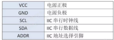

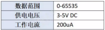

该模块的基本参数见图2所示,其引脚作用如图3所示。
图2 基本参数
图3 引脚作用

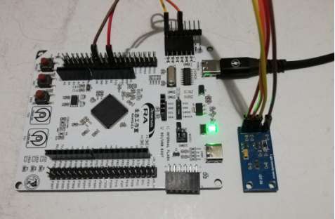

在检测时,它与开发板的连接关系为:
SCL---P400
SDA--- P401

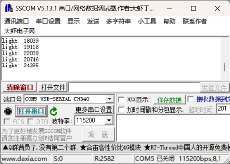

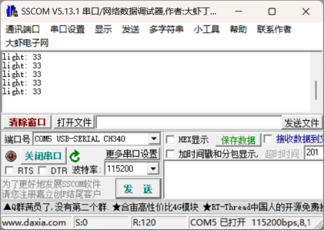

经程序的编译和下载,在图4所示的器件连接情况下,其检测效果如图5和图6所示。
图4 器件连接
图5 检测效果1(夜晚灯光下)
图6 检测效果2(手电照射下)
