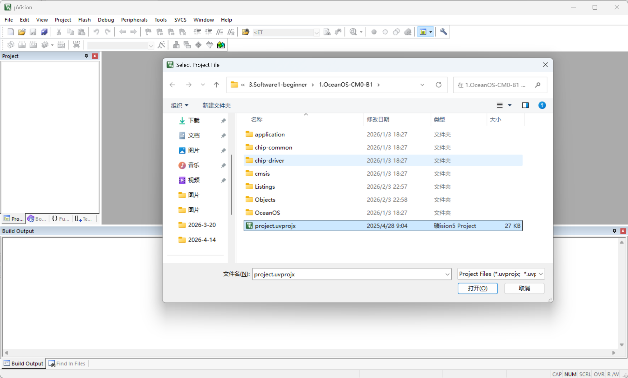

开始使用keil打开百分度提供的第1个简单的demo,路径:OceanOS-CM0-资料汇总-251029/ 3.软件源码/ 3.Software1-beginner/
3.Software1-beginner/ 1.OceanOS-CM0-B1

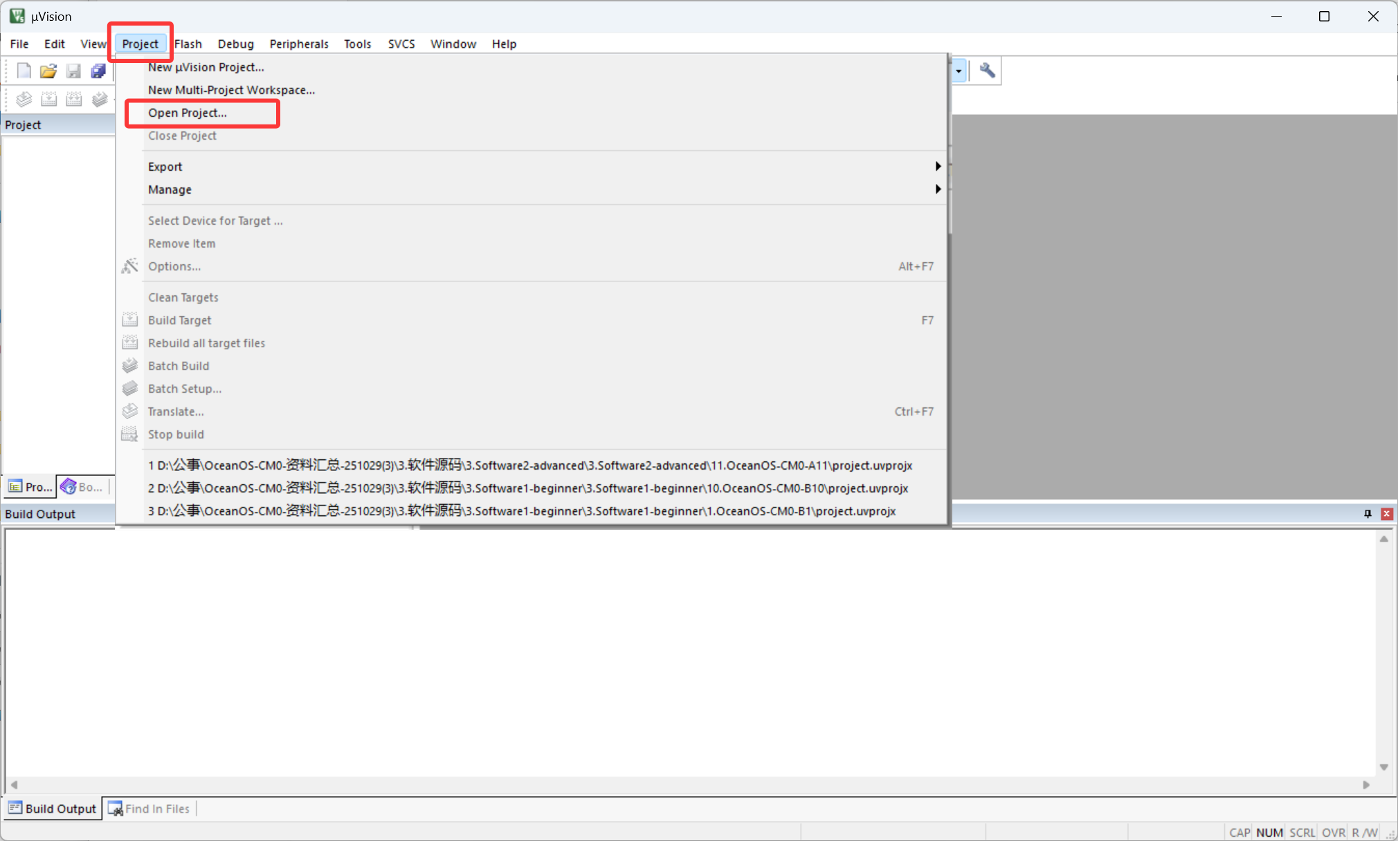

打开如图:
图(一)keil菜单打开工程
图(二)打开第1个demo

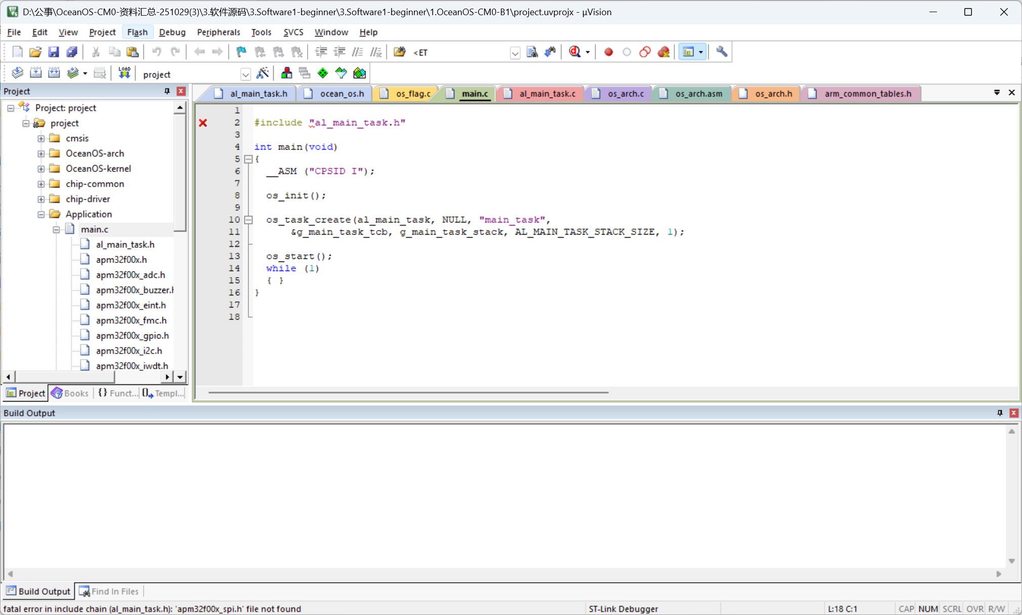

图(三)第1个demo的代码1.OceanOS-CM0-B1
大体来看一下这个demo的结构,实际上也是OceanOS的结构,模块清晰,硬件代码不再祼奔,有操作系统更能运用自如。

#include "al_main_task.h"
int main(void)
__ASM
("CPSID I");
os_init();
os_task_create(al_main_task,
NULL, "main_task",
&g_main_task_tcb,
g_main_task_stack, AL_MAIN_TASK_STACK_SIZE, 1);
os_start();
while
(1)
代码:
以上demo的代码,使用OCeanOS,和上层代码的风格非常像,很容易入手。
os_init();
os_task_create()//创建任务
os_start();
第一个demo展示相当简单,可以自行Debug断点进行慢慢研究。
