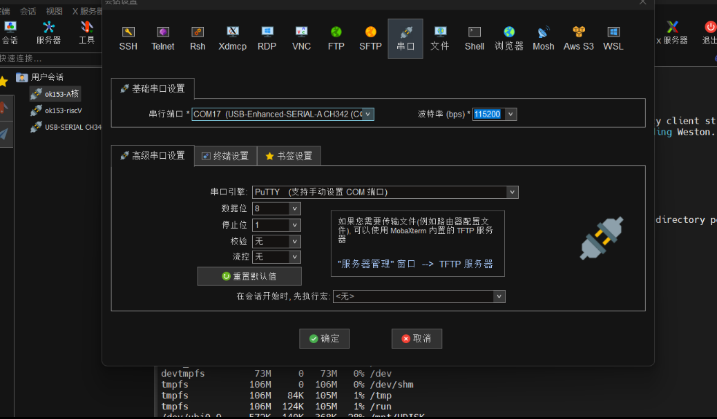

1、串口终端
type-C线连接电脑与设备的debug接口,推荐使用 MobeXterm,(实际上习惯使用 tabby 界面好看配置简单,不过没有流控制在此处无法使用),端口设置如下,
注意:
- 需要使用 端口 :
USB-Enhanced-SERIAL-A CH342, 根据说明 “debug口集成了A核调试串口(识别为A口)和RISC-V调试串口(识别为B口)”
- 串口的驱动一般win系统默认已安装,如果不识别需要自行安装一下
