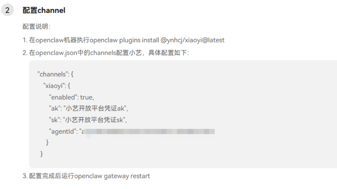

a. 在服务器中执行以下命令接入小艺插件。
openclaw plugins install @ynhcj/xiaoyi@latest

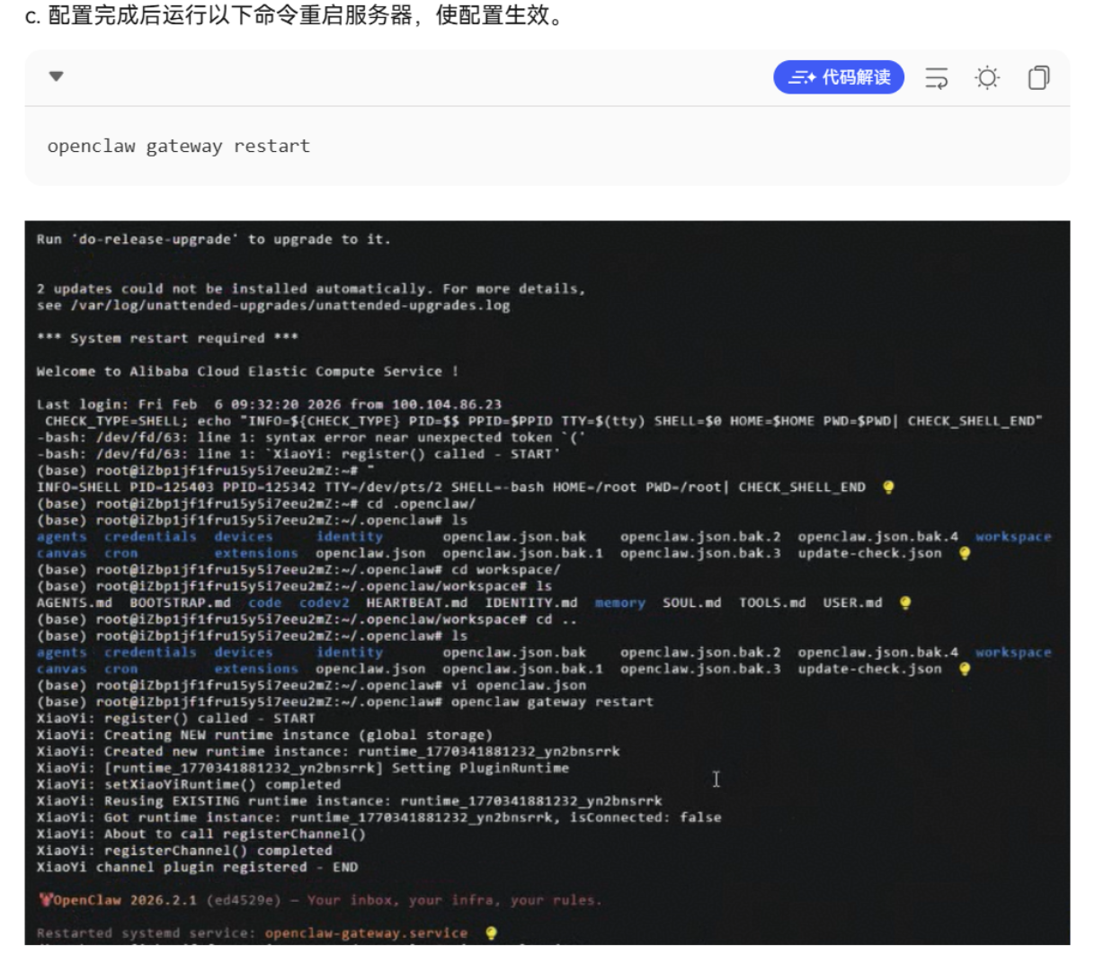

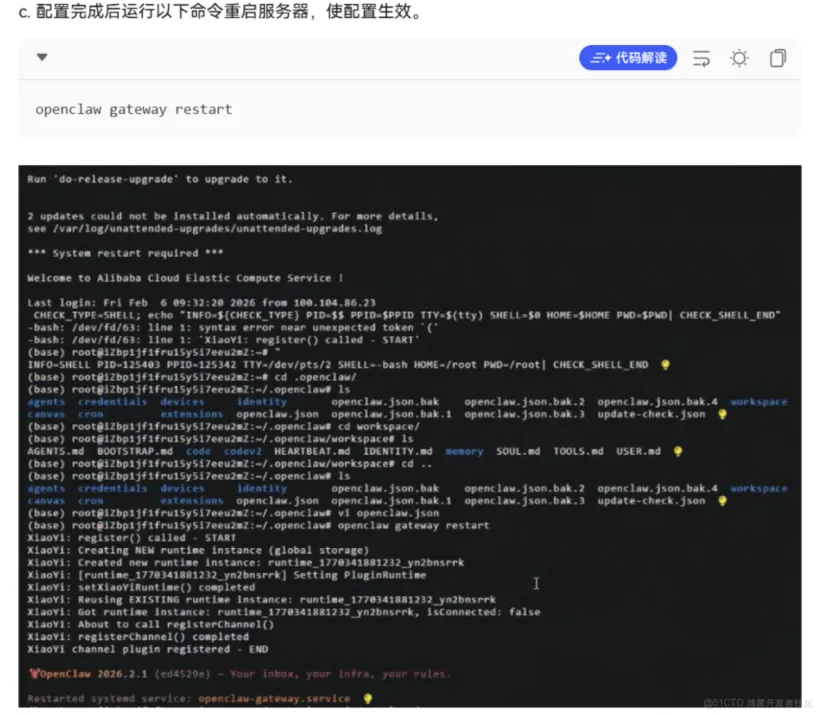

b. 在OpenClaw服务器的/root/.openclaw/openclaw.json配置文件中,添加小艺的channels配置项。
注意:
如果已配置过其他channel,在配置文件中找到channels位置,在其json对象里增加xiaoyi的配置。
若未创建过其他channel,在配置文件json的顶层增加如下channels配置,channels对象位置与models、agents对象在同一个层级。
请确保配置中的ak和sk已替换。
小艺开放平台OpenClaw接入-鸿蒙开发者社区小艺开放平台OpenClaw接入-鸿蒙开发者社区

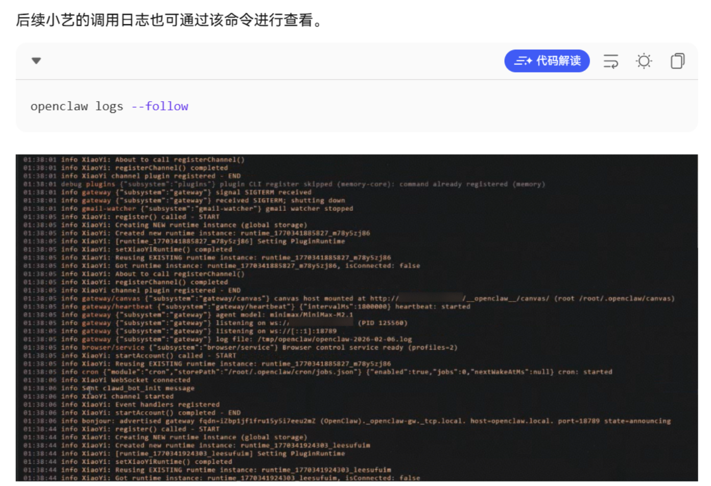

d. 在服务器上执行以下命令查看日志。若日志中出现“info sent claw_bot_init message”,则表明服务器已成功与小艺建立连接。
