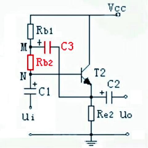

自举的效果,四个字:减负增幅, 减讯号源的负荷,增加三极管的上向摆幅。 自举,不单解除偏置网络给 Ui 的直流负荷,还使 Ibǫ 不会被讯号挤兑,用甚么讯号源都行, 但要增加 Uo 的摆幅,就只能搭配电流源型的 Ui ,因为,电压源的电动势是不受负荷影响的。 |
