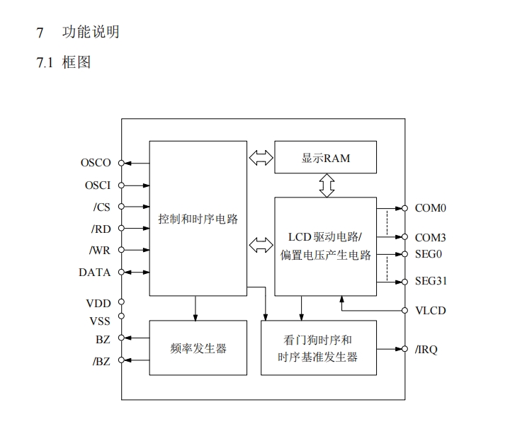

VK1128C是一个点阵式存储映射的LCD驱动器,可支持最大 128点(32SEG×4COM)的LCD屏,也支持2COM和3COM的 数据,也可通过指令进入省电模式。Z105+26 • 工作电压 2.4-5.2V • 内置256 kHz RC振荡器(上电默认) • 可外接32.768kHz晶体振荡器(OSCO,OSCI) • 可外接256kHz时钟源(OSCI) • 偏置电压(BIAS)可配置为1/2、1/3 • COM周期(DUTY)可配置为1/2、1/3、1/4 • 内置显示RAM为32×4位 • 蜂鸣器频率可配置为2kHz、4kHz • 省电模式(通过关显示和关振荡器进入) • 时基和看门狗共用1个时钟源,可配置8种频率 • 时基或看门狗溢出信号输出脚为/IRQ脚 (开漏) • 3/4线串行接口 • 软件配置LCD显示参数 • 写命令和读写数据2种命令格式 • 读写显示数据地址自动加1 • 3种显示数据的访问方式 • VLCD脚提供LCD驱动电压(≤VDD) • 封装 QFN48L (5.0mm × 5.0mm PP=0.35mm) 3 应用领域 • 按摩仪/美容仪 • 燃气表/瓦斯表 • 医用仪器 LCD/LED控制器及驱动器系列芯片简介如下: RAM映射LCD控制器和驱动器系列: VK1024B 2.4V~5.2V 6seg*4com 6*3 6*2 偏置电压1/2 1/3 S0P16 省电模式 VK1056B 2.4V~5.2V 14seg*4com 14*3 14*2 偏置电压1/2 1/3 SOP24 省电模式 VK1056C 2.4V~5.2V 14seg*4com 14*3 14*2 偏置电压1/2 1/3 SSOP24 省电模式 VK1072B 2.4V~5.2V 18seg*4com 18*3 18*2 偏置电压1/2 1/3 SOP28 省电模式 VK1072C 2.4V~5.2V 18seg*4com 18*3 18*2 偏置电压1/2 1/3 SOP28 省电模式 VK1072D 2.4V~5.2V 18seg*4com 18*3 18*2 偏置电压1/2 1/3 SSOP28 省电模式 VK1088B 2.4V~5.2V 22seg*4com 22*3 22*2 偏置电压1/2 1/3 QFN32(4*4mm PP=0.4mm)超小体积 VK1128C 2.4V~5.2V 32seg*4com 32*3 32*2 偏置电压1/2 1/3 QFN48 (5*5mm PP=0.35mm)超小体积 VK0192M 2.4V~5.2V 24seg*8com 偏置电压1/4 LQFP44 省电模式 VK0256 2.4V~5.2V 32seg*8com 偏置电压1/4 QFP64 省电模式 VK0256B 2.4V~5.2V 32seg*8com 偏置电压1/4 LQFP64 省电模式 VK0256C 2.4V~5.2V 32seg*8com 偏置电压1/4 LQFP52 省电模式 VK0384 2.4V~5.2V 48seg*8com 偏置电压1/4 LQFP64 省电模式 VK1621 2.4V~5.2V 32seg*4com 32*3 32*2 偏置电压1/2 1/3 LQFP44(QFP44正方形)/LQFP48/SSOP48/SDIP28;DICE/DIE裸片(绑定COB);COG(绑定玻璃) 省电模式 VK1622 2.4V~5.2V 32seg*8com 偏置电压1/4 LQFP44/LQFP48/LQFP52/LQFP64/QFP64;DICE/DIE裸片(绑定COB);COG(绑定玻璃) 省电模式 VK1623 2.4V~5.2V 48seg*8com 偏置电压1/4 LQFP100/QFP100;DICE/DIE 裸片(绑定COB);COG(绑定玻璃) 省电模式 VK1625 2.4V~5.2V 64seg*8com 偏置电压1/4 LQFP100/QFP100;DICE/DIE 裸片(绑定COB);COG(绑定玻璃) 省电模式 VK1626 2.4V~5.2V 48seg*16com 偏置电压1/5 LQFP100/QFP100;DICE/DIE裸片(绑定COB) 省电模式 —————————————————————————————————————————————————— 高抗干扰LCD液晶控制器及驱动系列: VK1C21A 2.4~5.2V 32seg*4com 偏置电压1/2 1/3 3线/4线通讯接口 SSOP48;DICE/DIE裸片(绑定COB);COG(绑定玻璃) 高抗干扰/抗噪/低功耗 VK1C21B 2.4~5.2V 32seg*4com 偏置电压1/2 1/3 3线/4线通讯接口 LQFP48;DICE/DIE裸片(绑定COB);COG(绑定玻璃) 高抗干扰/抗噪/低功耗 VK1C21C 2.4~5.2V 32seg*4com 偏置电压1/2 1/3 3线通讯接口 LQFP44;DICE/DIE裸片(绑定COB);COG(绑定玻璃) 高抗干扰/抗噪/低功耗 VK1C21D 2.4~5.2V 18seg*4com 偏置电压1/2 1/3 3线通讯接口 SOP28 高抗干扰/抗噪/低功耗 VK1C21DA 2.4~5.2V 18seg*4com 偏置电压1/2 1/3 3线通讯接口 SSOP28 高抗干扰/抗噪/低功耗 VK1C21E 2.4~5.2V 14seg*4com 偏置电压1/2 1/3 3线通讯接口 SOP24 高抗干扰/抗噪/低功耗 VK1C21EA 2.4~5.2V 14seg*4com 偏置电压1/2 1/3 3线通讯接口 SSOP24 高抗干扰/抗噪/低功耗 ——————————————————————————————————————————————————— VK2C21A 2.4~5.5V 20seg*4com 16*8 偏置电压1/3 1/4 I2C通讯接口 SOP28;DICE/DIE裸片(绑定COB);COG(绑定玻璃) 高抗干扰/抗噪/低功耗 VK2C21AA 2.4~5.5V 20seg*4com 16*8 偏置电压1/3 1/4 I2C通讯接口 SSOP28;DICE/DIE裸片(绑定COB);COG(绑定玻璃) 高抗干扰/抗噪/低功耗 VK2C21B 2.4~5.5V 16seg*4com 12*8 偏置电压1/3 1/4 I2C通讯接口 SOP24;DICE/DIE裸片(绑定COB);COG(绑定玻璃) 高抗干扰/抗噪/低功耗 VK2C21BA 2.4~5.5V 16seg*4com 12*8 偏置电压1/3 1/4 I2C通讯接口 SSOP24;DICE/DIE裸片(绑定COB);COG(绑定玻璃) 高抗干扰/抗噪/低功耗 VK2C21C 2.4~5.5V 12seg*4com 8*8 偏置电压1/3 1/4 I2C通讯接口 SOP20;DICE/DIE裸片(绑定COB);COG(绑定玻璃) 高抗干扰/抗噪/低功耗 VK2C21D 2.4~5.5V 8seg*4com 4*8 偏置电压1/3 1/4 I2C通讯接口 NSOP16;DICE/DIE裸片(绑定COB);COG(绑定玻璃) 高抗干扰/抗噪/低功耗 VK2C22A 2.4~5.5V 44seg*4com 偏置电压1/2 1/3 I2C通讯接口 LQFP52;DICE/DIE裸片(绑定COB);COG(绑定玻璃) 高抗干扰/抗噪/低功耗 VK2C22B 2.4~5.5V 40seg*4com 偏置电压1/2 1/3 I2C通讯接口 LQFP48;DICE/DIE裸片(绑定COB);COG(绑定玻璃) 高抗干扰/抗噪/低功耗 VK2C23A 2.4~5.5V 56seg*4com 52*8 偏置电压1/3 1/4 I2C通讯接口 LQFP64;DICE/DIE裸片(绑定COB);COG(绑定玻璃) 高抗干扰/抗噪/低功耗 VK2C23B 2.4~5.5V 36seg*8com 偏置电压1/3 1/4 I2C通讯接口 LQFP48;DICE/DIE裸片(绑定COB);COG(绑定玻璃) 高抗干扰/抗噪/低功耗 VK2C24A 2.4~5.5V 72seg*4com 68*8 60*16 偏置电压1/3 1/4 1/5 I2C通讯接口 LQFP80;DICE/DIE裸片(绑定COB);COG(绑定玻璃) 高抗干扰/抗噪/低功耗 VK2C24B 2.4~5.5V 56seg*4com 52*8 44*16 偏置电压1/3 1/4 1/5 I2C通讯接口 LQFP64;DICE/DIE裸片(绑定COB);COG(绑定玻璃) 高抗干扰/抗噪/低功耗 —————————————————————————————————————————————————— 超低功耗LCD液晶控制器及驱动系列: VKL060 2.5~5.5V 15seg*4com 偏置电压1/2 1/3 I2C通讯接口 SSOP24 超低功耗/抗干扰 VKL076 2.5~5.5V 19seg*4com 偏置电压1/2 1/3 I2C通讯接口 SSOP28 超低功耗/抗干扰 VKL128 2.5~5.5V 32seg*4com 偏置电压1/2 1/3 I2C通讯接口 LQFP44 超低功耗/抗干扰 VKL144A 2.5~5.5V 36seg*4com 偏置电压1/2 1/3 I2C通讯接口 TSSOP48超低功耗/抗干扰 VKL144B 2.5~5.5V 36seg*4com 偏置电压1/2 1/3 I2C通讯接口 QFN48(6*6超小体积) 超低功耗/抗干扰 |
