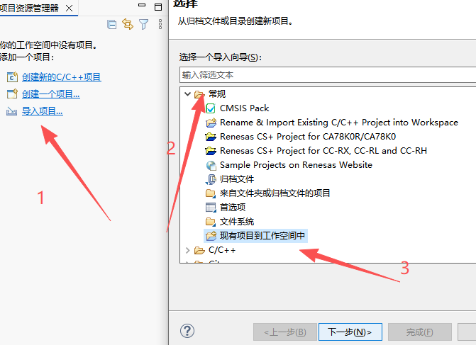

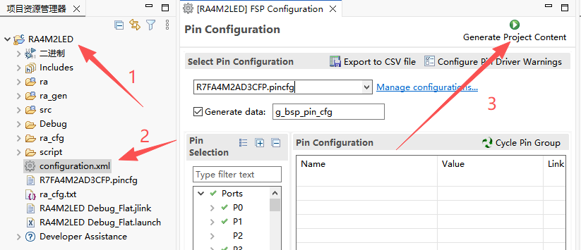

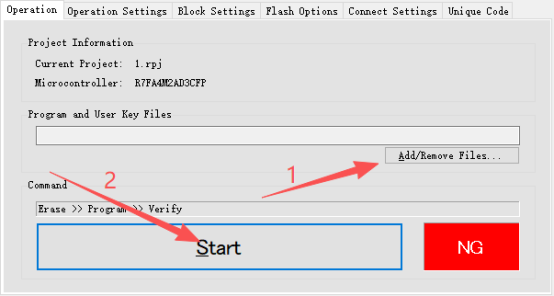

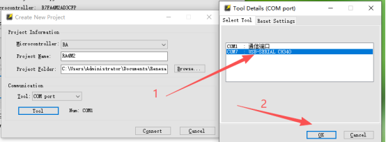

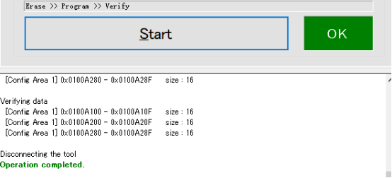

编译不报错了,但是还是需要更改工具链,如果没有的话需要添加一下。这里如果用官方工具Renesas Flash Programmer V3.22下载的话,不影响。 6. 使用Renesas Flash Programmer V3.22下载HEX 首先将跳线进行连接,如下图中黄色跳线帽。 然后将USB线接到power端,上电。 接下来打开软件Renesas Flash Programmer V3.22 选择合适的MCU和输入工程名,然后TOOL选择好对应的串口即可。然后选择HEX文件所在路径后,点击START即可。 上图表示下载正常,然后将跳线接会flash处即可。 7. 硬件展示 显示正常,三个LED交替闪烁,然后全亮,全灭。
