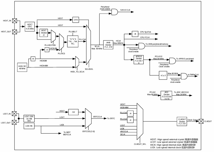

本帖主要介绍两部分内容: 1、基于雅特力提供的 V2.x.x 的板级支持包来进行时钟源码的配置及修改 2、如何使用配套的时钟配置工具来进行时钟路径及参数的设定,生成相应的时钟流程代码并使用。 支持型号: AT32F011 系列 1 简介 时钟是芯片正确高效运行的基础,正确的时钟配置是芯片能正确运行的必要条件,其重要性不言而 喻。AT32 各系列产品的时钟配置部分可能存在细微的差异和需要注意的事项,本文档就着重针对各 系列的情况来详细介绍如何结合雅特力提供的 V2.x.x 的板级支持包(BSP)来配置时钟。 以下介绍时钟配置的方法主要分两种: 1、 以手动编写代码调用 BSP 中提供的驱动函数接口来进行时钟配置。 2、 采用时钟工具来配置并生成相应的源码文件。 2 时钟树 在进行时钟配置之HICK 内部高速时钟是由芯片内部振荡器提供,使能 HICK 时钟源并等待 HICK 时钟稳定,代码实现如下: 前,应充分了解对应芯片的时钟树结构,这样在进行时钟配置时才会游刃有余。对 于系统时钟频率及路径的配置我们需要关注时钟源、倍频及系统时钟部分。类似如下图: 图 1. 时钟框图 ![]() 可由图中得到以下几个关键信息: 1) SCLKSEL:系统时钟可以由 HEXT、PLLCLK、HICK 三大时钟源提供。 2) HEXT:HEXT 是外部高速时钟,其可以外接范围是 4~25 MHz 的晶振或时钟源。 3) HICK:HICK RC 是内部高速振荡器,频率为 48 MHz。HICK 时钟由内部振荡器给出。 4) PLLCLK:PLL 时钟 = PLL 输入时钟 * PLL 倍频系数。 5) PLL 输入时钟:PLL 的输入时钟由 PLLRCS 及 PLLHEXTDIV 共同决定,其细分可分为三个来 源:HICK 4MHz、HEXT 和 HEXTDIV,HEXTDIV 由 HEXT 时钟 2 分频。 3 代码配置解析 以下将以库函数接口为核心来对时钟配置流程和方法进行说明。 3.1 函数接口 各系列产品对应提供的 BSP 中对硬件的时钟设置部分已封装好接口函数以供调用,以下罗列出时钟 配置常用的函数接口,各函数的具体参数及返回值类型等请参考 at32f011_crm.c/.h 文件。

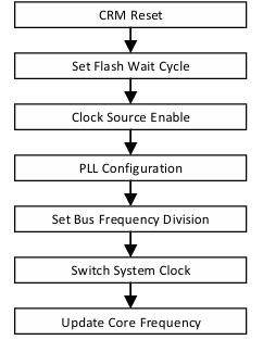

3.2 时钟配置流程 按常规应用来讲解时钟配置流程,其内容可大致分为如下步骤: 图 2. 时钟配置流程图 ![]() 3.2.1 复位(CRM Reset) 首先按规范流程应复位 CRM 配置参数,其主要是将系统时钟切换到 HICK,其余的系统时钟配置寄 存器写入默认值,待后续进行新配置参数的写入。函数调用的代码实现如下:

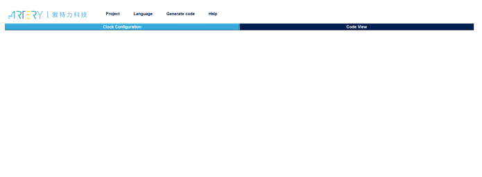

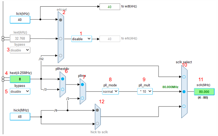

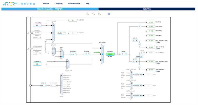

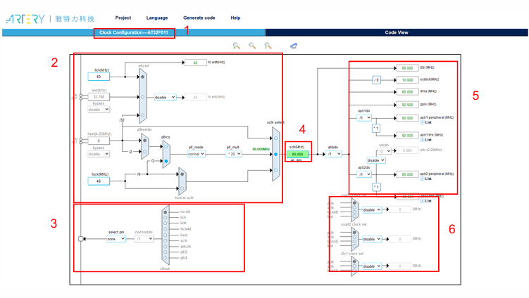

4 时钟工具 时钟配置工具是雅特力科技为方便对AT32系列MCU进行时钟配置而开发的一个图形化配置工具,其主旨是使用户清晰了解时钟路径和配置出期望的时钟频率并生成源码文件。 4.1 环境要求 ● 软件要求 需要Windows7及以上操作系统支持。 4.2 安装 ● 软件安装 本软件不需要安装,只需直接运行可执行程序AT32_New_Clock_Configuration.exe。 4.3 功能介绍 本章节将介绍此工具的基本操作,其主要的启动界面和配置界面如下所示 图 3. 启动界面 ![]() 图 4. 配置界面 ![]() 4.4 菜单栏 菜单栏内容如图所示: 图 5. 菜单栏 ![]() ● “项目”(Project)菜单: 新建: 新建时钟配置项目 打开: 打开已存在的配置项目 保存: 保存已打开的配置项目 ● “语言”(Language)菜单: English: 选择 English 作为显示语言 简体中文: 选择简体中文作为显示语言 ● “生成代码”(General code)菜单: 当在对应型号的操作配置界面将所期望的时钟路径和时钟频率配置完成之后,可点击“生成代码”菜 单来选择源码文件的存储路径并生成相应的源码文件。 ● “帮助”(Help)菜单: 新版本下载: 联网进行新版本下载 版本: 查看当前版本 4.5 新建配置项目 双击打开时钟配置工具,可看到图示的启动界面,可点击“项目”菜单-->“新建”,进行配置项目的 新建,在新建配置项目的过程中需要对芯片的系列所属进行选择,操作方法如下图所示 图 6. MCU 选择界面 ![]() MCU 系列的选择,可点击下拉框来进行选择,当选择好 MCU 后点击“确定”可进入到时钟配置界面。 4.6 配置界面的使用 配置界面主要用来进行时钟路径及参数的配置,以下的介绍将以 AT32F011 系列作为示例来展开进行,其余系列的配置方法与此类似。 整个配置界面主要可以分为四个大块,如下图所示。 图 7. 配置界面框架 ![]() 1. 标题部分:用于展示当前配置项目所选择的 MCU 系列。 2. 配置部分:用于对时钟路径和时钟参数进行选择和配置,以达到期望的应用需求。 3. 输出部分:用于时钟输出(CLKOUT)的配置。 4. 在 SCLK 栏也可在选中 PLL 为系统时钟时作为输入框,可输入期望的系统时钟频率来反向自动 配置出倍频参数。 5. 结果部分:用于显示当前外设所使用的时钟频率及总线上的外设。 6. 时钟源选择:用于外设时钟源进行设置。 接下来就着重介绍一下配置部分的使用。配置部分的流程界面是对应着 MCU 时钟树来进行的,各系 列 MCU 的此部分可能存在着差异,但使用方式大同小异。时钟路径的配置可按流程对各开关进行点 选来进行选择,配置部分如下图所示,将逐个流程点的功能及其注意事项进行介绍。 图 8. 时钟配置框 1. ertc 使能:ertc 时钟代码配置的使能下拉框。2. ertcsel:点选框,ertc 时钟源选择。当 ertc 使能开启后,此点选框可配置。 3. lext bypass:外部低速时钟的旁路使能。 4. hext:此为输入框,8 MHz 为所采用外部时钟源的默认频率,用户可根据实际使用的外部时钟源 频率进行修改。(注:此 8 MHz 被修改为其他频率值时,对应的 BSP 中 demo 目录下的 inc/at3 2f011_conf.h 文件内的 HEXT_VALUE 宏定义也应该一致修改,也可以采用工具生成的 at32f011 _conf.h 文件来进行使用)。 5. hext bypass:高速外部时钟的旁路使能。 6. pllhextdiv:点选框,当 HEXT 作为 PLL 时钟源时,可配置输入频率为 HEXT 分频或 HEXT 不分 频。 7. pllrcs:点选框,可配置 PLL 时钟源为 HEXT 或 HICK。 8. pll_mode:下拉框,可选择 PLL 的配置模式(normal 或 flexible) 9. 倍频系数:选择 normal 模式时使用 PLL_MULT 参数进行倍频,计算公式为:PLLCLK = PLL 输入时钟 * PLL_MULT,选择 flexible 模式时使用 PLL_MS、PLL_NS 和 PLL_FR 参数进行倍 频,计算公式为:PLLCLK = PLL 输入时钟 / PLL_MS * PLL_NS / PLL_FR。为了用户的使 用方便,在选定 PLL 输入时钟源后,结果部分的 sclk 框中输入目标时钟并按下键盘“Enter” 键,会自动计算一组倍频参数以满足用户期望或相近的时钟频率。 10. sclk select:点选框,可配置 HEXT、PLL 或 HICK 作为系统时钟。 11. sclk 频率:当采用正向配置时,此作为系统时钟频率的配置结果显示,当将其用作输入框时,输 入期望的频率后点击回车键,会根据此输入值反向计算一组合适的或最接近期望值的 PLL 配置参 数。 12. hick to sclk:点选框,当 sclk select 选择 HICK 作为系统时钟时,可配置 HICK 的 8 MHz 或 48MHz 到系统时钟。 4.7 生成代码 当时钟配置完成后,可点击生成代码,然后选择代码生成的路径并确认,最后会在所选目录下生成两个文件夹 inc 和 src,源文件存放在 src 文件夹下,头文件存放在 inc 文件夹下。这些文件可结合到 BSP_V2.x.x 内的工程来进行使用。可以采用新生成的时钟代码文件(at32f0xx_clock.c/ at32f0xx_clock.h/ at32f0xx_conf.h)将原 BSP demo 中的对应文件替换,在 main 函数中进行 system_clock_config 函数调用即可。 5 注意事项 5.1 外部时钟源(HEXT)修改 因本文档所示例的 demo 和配置工具都默认采用的 8 MHz 外部时钟频率,当实际硬件使用的外部时 钟源是非 8 MHz 频率时需注意以下几点。 ● 代码修改 1、 以实际的外部时钟频率按文中时钟配置流程章节所描述的时钟配置流程及方法来编写相应的代 码,配置出期望的时钟配置及时钟路径。 2、 修改对应 demo 工程中 at32f0xx_conf.h 文件的 HEXT_VALUE 值,以实际使用的外部时钟源频 率值来进行修改。如实际外部高速时钟使用 12.288 MHz 的晶振或时钟源时,at32f0xx_conf.h 文件应修改如下:
● 工具修改 1、在时钟配置工具中的 HEXT 输入框内填入外部时钟源实际频率值并按“Enter”键确认。 2、配置好所需的时钟路径及时钟频率,生成代码。采用新生成的时钟代码文件(at32f0xx_clock.c/ at32f0xx_clock.h/ at32f0xx_conf.h)将原 BSP demo 中的对应文件替换或取其中函数内容进行 替换,在 main 函数中进行 system_clock_config 函数调用即可。 5.2 工具使用 在使用本时钟配置工具时需注意: 1. 此工具生成的时钟配置源码文件需结合雅特力科技提供的 BSP_V2.x.x 进行使用。 2. 不同系列所生成的时钟配置源码文件不能型号混用,只能在相对应的工程项目中进行调用。 3. 配置工具中各输入框参数修改后,请以“Enter”键结束。 6 案例 系统时钟切换 6.1 功能简介 在系统运行过程中来进行系统时钟切换。 6.2 资源准备 1) 硬件环境: 对应产品型号的 AT-START BOARD 2) 软件环境 projectat_start_f011examplescrmsysclk_switch 6.3 软件设计 1) 配置流程 ● 初始化按键。 ● 配置 clkout 时钟输出 pll 4 分频。 ● 编写从 hick 经 pll 倍频 64 MHz 到系统时钟的配置代码。 ● 编写从 hext 2 分频经 pll 倍频 80 MHz 到系统时钟的配置代码。 2) 代码介绍 main 函数代码描述
