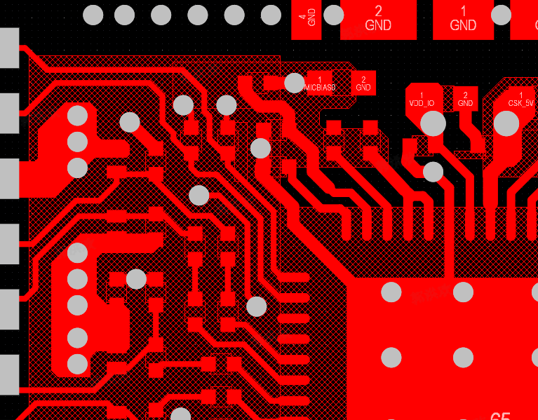

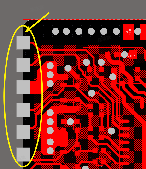

如图为某芯片公司提供的芯片设计 demo,请问边缘灰色正方形框是什么,放在超出板框边缘一半的位置,这种设计是出于什么考虑呢?右图中的网状结构是什么含义?是如何绘制的呢? |
1个回答
1、超出板边焊盘的设计——是半孔设计,可以百度搜一下PCB半孔(类似邮票孔)
2、网状结构,单这么看,有点不太确定,推断是覆铜区或禁止覆铜区——可以选择后,产看属性进行确认。覆铜是网状铜皮还是实心铜皮,在属性里都可以设置 |
