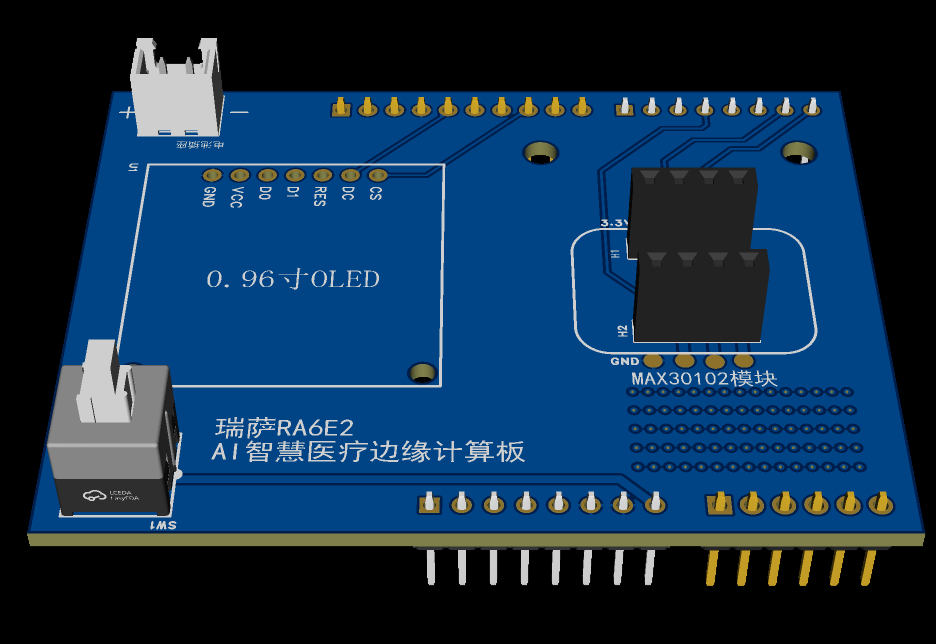

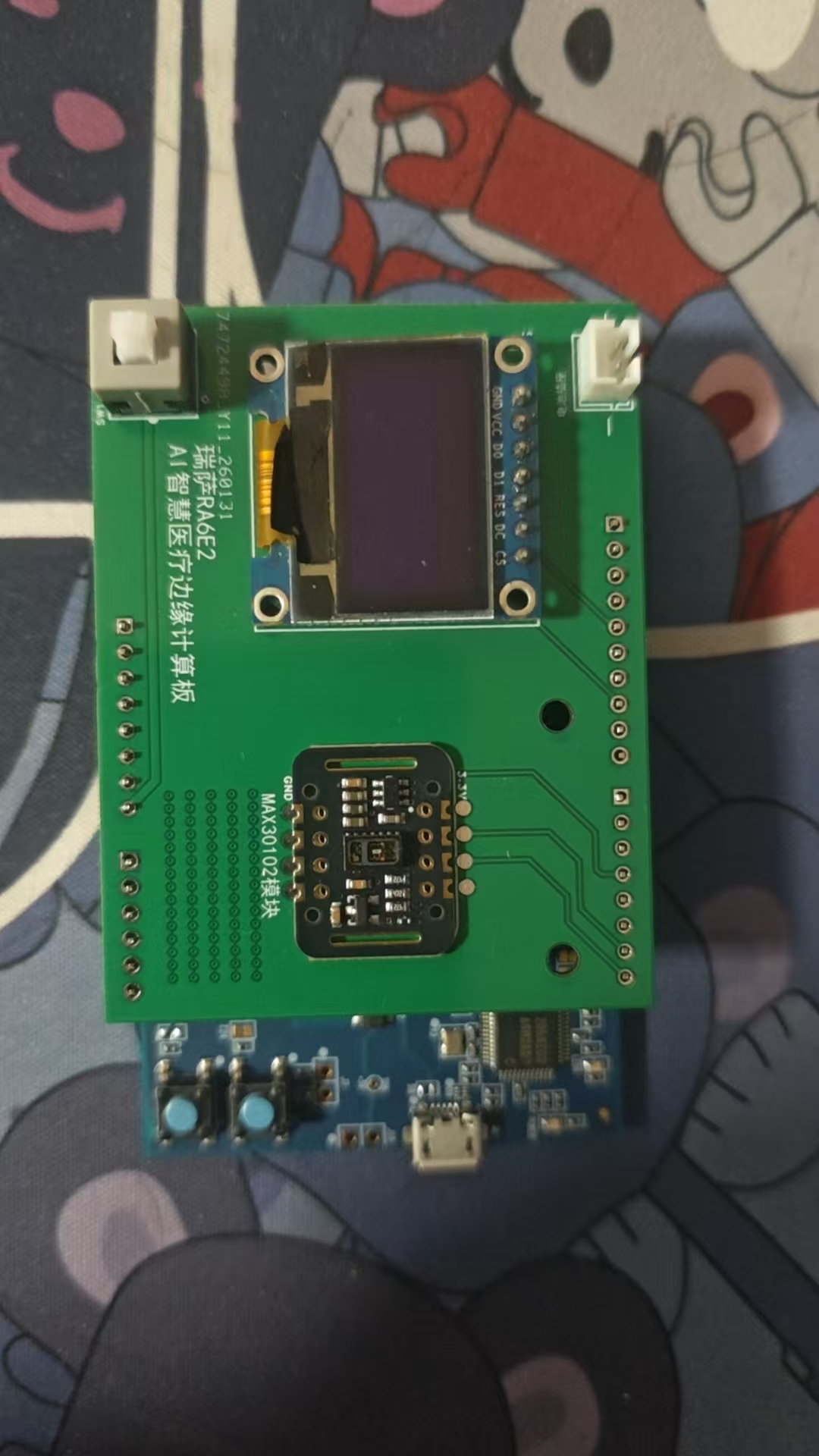

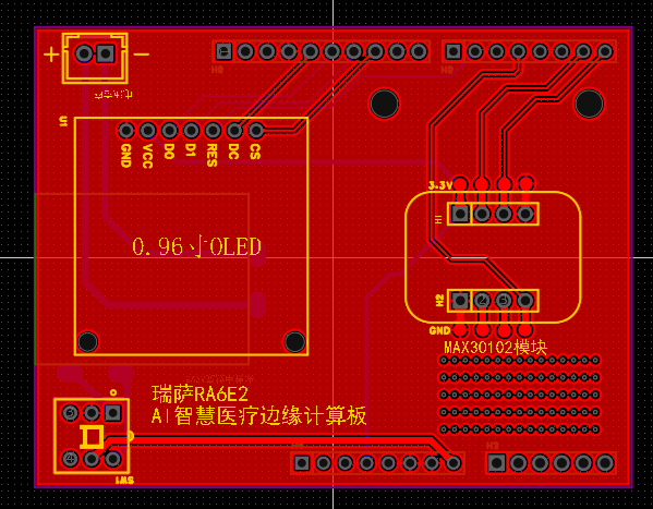

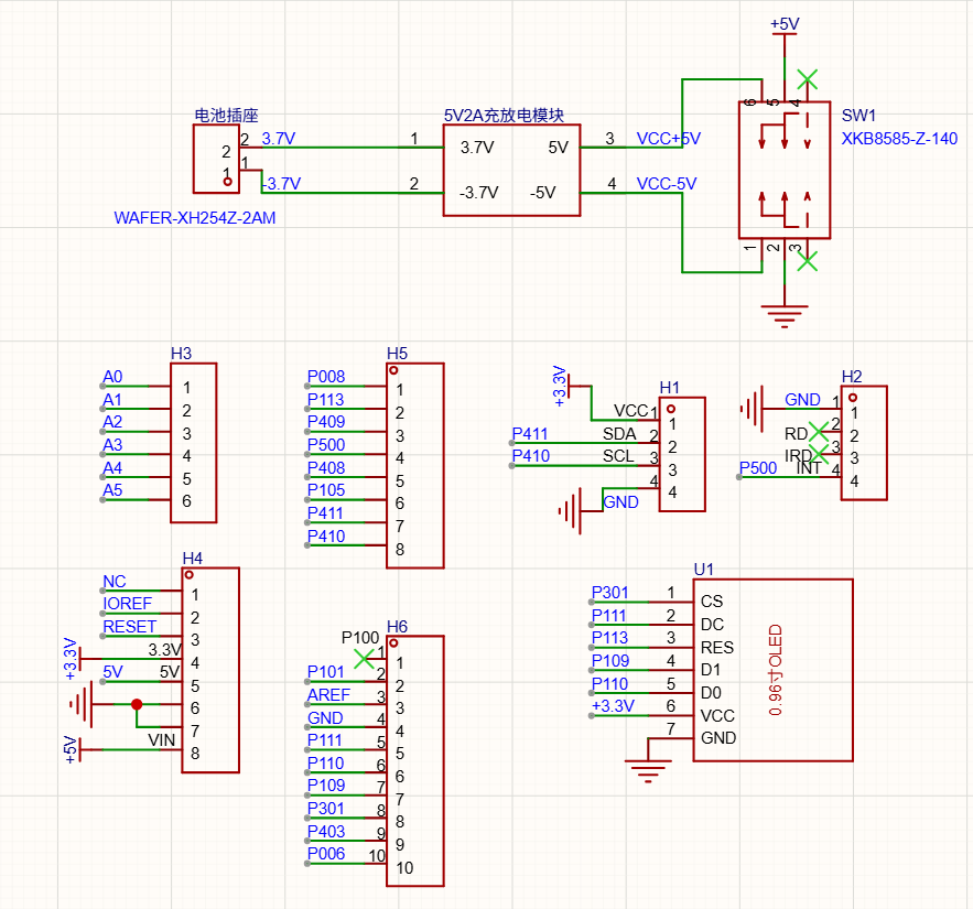

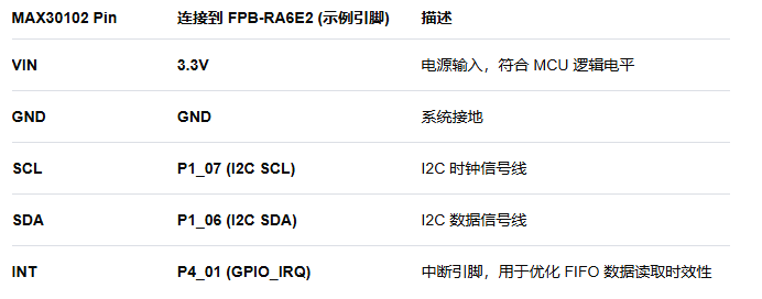

二、 硬件连接:RA6E2 与 MAX30102
MAX30102 是一款集成的脉搏血氧仪和心率监测模块。选用 Maxim Integrated 的 MAX30102 作为 PPG 信号采集前端。该传感器集成了红光和红外光 LED、光电探测器和低噪声模拟前端,非常适合可穿戴应用。它使用 I2C 接口进行通信,逻辑电平通常为 3.3V。FPB-RA6E2 的 Arduino 接口和 Pmod 接口都支持 3.3V 逻辑,非常适合直接连接。
我们将 MAX30102 模块与 FPB-RA6E2 开发板进行硬件连接,确保信号完整性和稳定性:

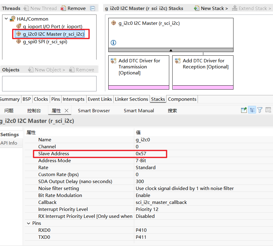

利用瑞萨 FSP (Flexible Software Package) 可以方便地配置 I2C 主机驱动:
在 e2 studio 的 FSP Configuration 界面,切换到 Stacks 标签页。
点击 New Stack -> Driver -> Connectivity -> I2C Master Driver on r_iic_master。
配置 I2C 通道(例如通道 0),并确保 SDA/SCL 引脚配置正确(对应你实际连接的引脚)。
配置一个定时器或利用中断 (INT pin),以固定的采样率(例如 100 Hz 或更高)触发数据读取。MAX30102 的 I2C 从机地址是 0x57(7位地址)。
1. FSP I2C 配置
在 e2 studio 的 FSP Configuration 中,我们配置 I2C Master 通道,并启用回调函数(Callback Function)和中断。当传感器数据准备好(FIFO Almost Full)时,MAX30102 会触发中断引脚,MCU 立即响应并读取 FIFO 缓冲区,避免轮询(Polling)等待,从而降低整体功耗。

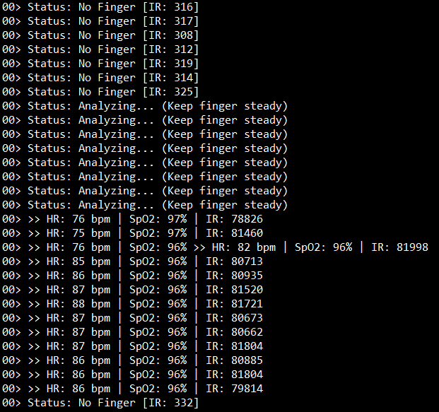

if (ch_hr_valid && n_heart_rate >= 40 && n_heart_rate <= 160) {
if (smooth_hr == 0) smooth_hr = n_heart_rate;
else smooth_hr = (int32_t)(smooth_hr * 0.7f + n_heart_rate * 0.3f);
if (ch_spo2_valid && n_spo2 >= 80 && n_spo2 <= 100) {
if (smooth_spo2 == 0) smooth_spo2 = n_spo2;
else smooth_spo2 = (int32_t)(smooth_spo2 * 0.9f + n_spo2 * 0.1f);
if (smooth_spo2 > 0) {
printf(">> HR: %ld bpm | SpO2: %ld%% | IR: %lu\n",
smooth_hr, smooth_spo2, current_ir);
} else {
printf(">> HR: %ld bpm | SpO2: Calibrating... | IR: %lu\n",
smooth_hr, current_ir);
} else {
printf("Status: Analyzing... (Keep finger steady)\n");
new_samples = 0;
R_BSP_SoftwareDelay(500, BSP_DELAY_UNITS_MICROSECONDS);

三、 数据输出
采用J-Link RTT Viewer查看输出,具体如下
