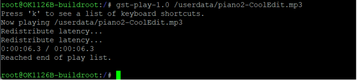

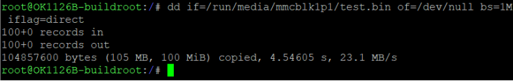

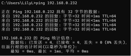

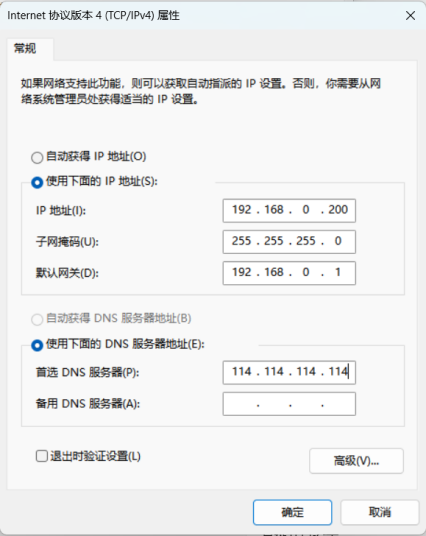

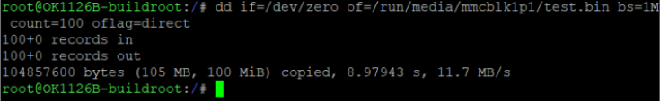

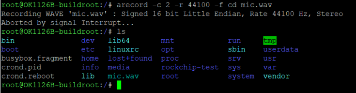

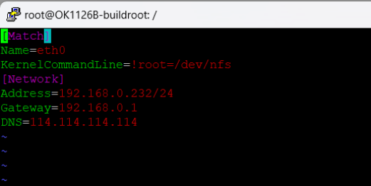

1.TF卡测试 将TF卡插入开发板底板上的TF卡插槽,默认情况下TF卡会挂载到文件系统/run/media/mmcblk1p1/目录。 使用指令“mount | grep mmcblk1”,可查看挂载目录。 1)写入测试 使用指令“dd if=/dev/zero of=/run/media/mmcblk1p1/test.bin bs=1M count=100 oflag=direct” 2)读取测试 使用指令“dd if=/run/media/mmcblk1p1/test.bin of=/dev/null bs=1M iflag=direct” 2.放/录音测试 开发板上配置了1个XH2.54-2P 白色插座 P12,通过它连接一个8Ω 喇叭,其最高输出功率可达 1.3W,在进行放音测试前,需将扬声器插入底板的这个插槽,然后使用命令进行测试。 1)录音测试 使用指令“arecord -c 2 -r 44100 -f cd mic.wav” 注:当停止录音时,按ctrl + c键即可。 2)播放测试 使用指令“gst-play-1.0 /userdata/piano2-CoolEdit.mp3” 3.eMMC 测试 OK1126B开发板的eMMC默认运行在HS400模式的200MHz时钟下,并可对eMMC的读写速度进行测试,以读写ext4文件系统为例。 1)写入测试 使用指令“dd if=/dev/zero of=/test bs=1M count=500 conv=fsync oflag=direct” 2)读取测试 使用指令“dd if=/test of=/dev/null bs=1M iflag=direct” 4.以太网配置 使用命令“vi /etc/systemd/network/10-eth0.network”可打开配置文件,观察其内容。 重启网络服务,是使用指令“systemctl restart systemd-networkd” 在以无线连接开发板和电脑的情况下,随后将电脑的IP地址与开发板的IP设置在一个段内。

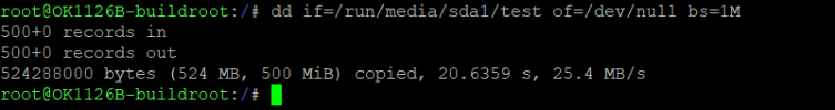

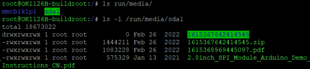

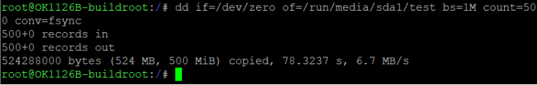

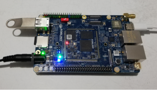

这样,在电脑上就可PING到开发板 5.U盘读写测试 USB3.0和OTG是复用的,通过拨码开关进行切换,使用USB3.0接口时请确认拨码开关在ON位置。 在开发板启动后,需将U盘连接到开发板的USB host接口。 1)查看挂载目录 4)读取测试
