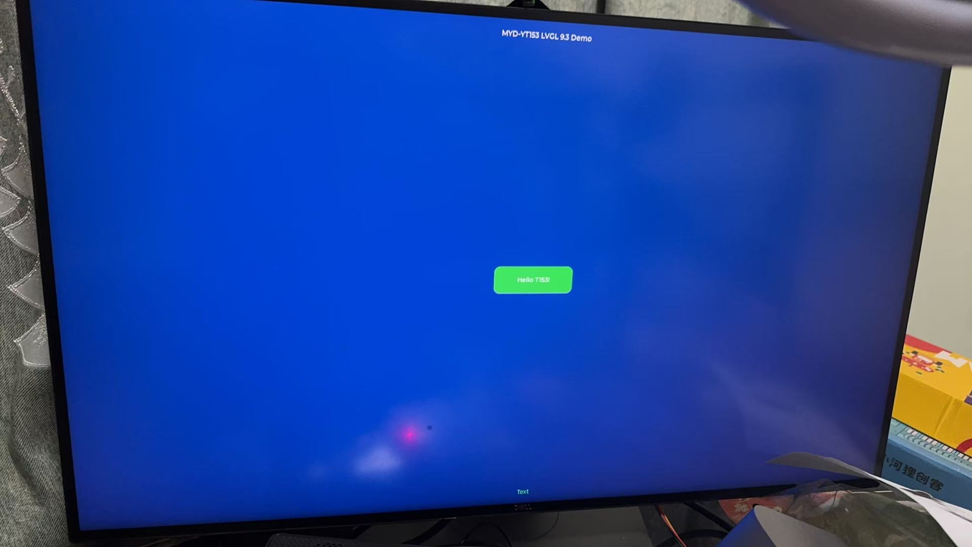

预期输出:
=== LVGL 9.3.0 T153 Demo ===
FB: 1920x1080, 32bpp
FB mapped OK
显示创建完成
UI 创建完成,开始刷新

实现效果
