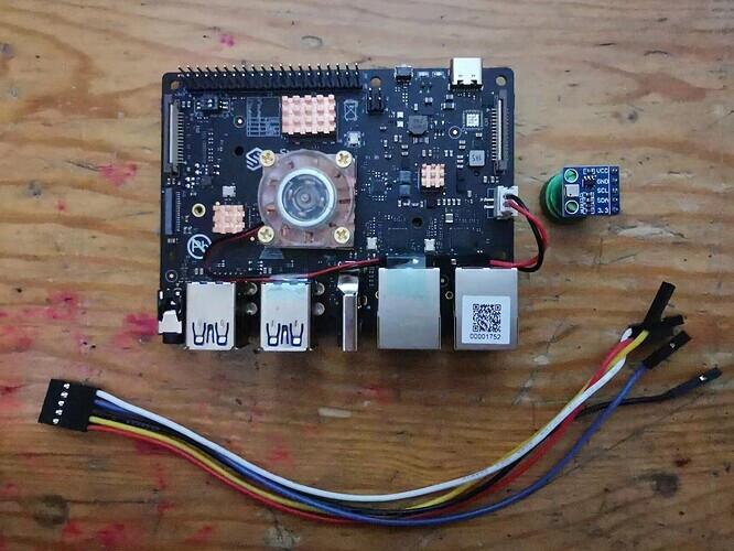

1. 准备工作
- Development board: VisionFive/VisionFive 2
- Air pressure sensor: BMP180
- DuPont Line: Many

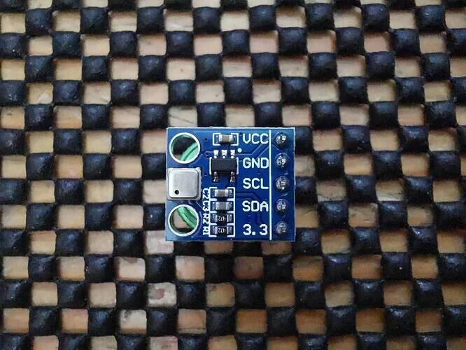

本演示中使用的具体气压传感器模块如下:

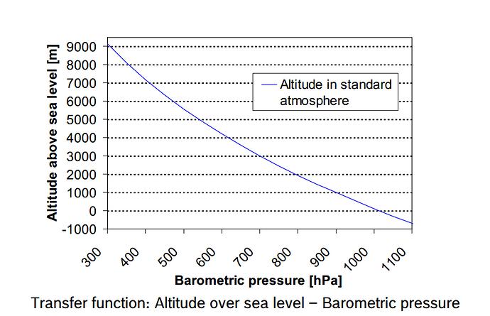

压力传感器型号为BMP180,用于测量周围空气的绝对压力(大气压力)。其测量范围为300hPa-1100hPa,精度低至0.02hPa。它还可以测量温度并通过转换公式获得高度值。
BMP180气压传感器通过I2C接口进行通信,可以轻松连接到VisionFive。本演示中使用的模块可以由 5V 或 3.3V 供电,但不能同时供电。
在实践中,受实际测量环境的影响,BMP180测得的实际压力和温度值相对准确,但由于气流、阳光等因素可能导致大气压力和温度的变化,计算出的高度并不完全准确,因此计算的高度可能会相差0-100米。但在相对稳定的环境中,通过测量高差可以获得可靠的数据。例如,如果在地面上测量一个压力值,将其记录为基本压力值,然后根据该基本值在不同楼层进行测量,则得到的高度值相对准确。对于未来的延误,此方法将用于测试地板的高度。

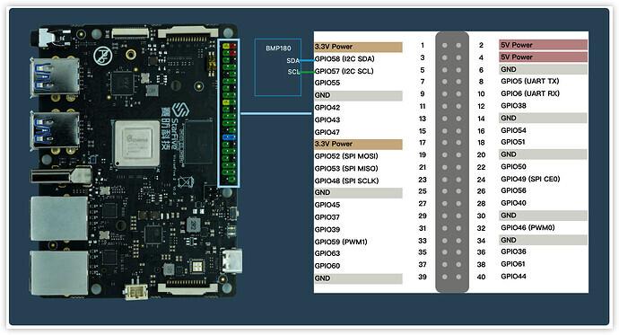

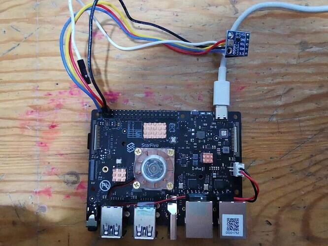

首先,参考下图,将压力传感器模块连接到VisionFive上:
连接:
注意:
电源电压应根据实际使用的传感器确定。本演示中使用的压力传感器模块使用 5V 电源电压。

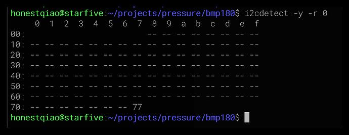

将 BMP180 传感器模块连接到板卡后,您可以使用is2工具检查连接是否正常。
执行以下作,查看I2C设备的连接状态:
i2cdetect -y -r 0
从上图可以看出,BMP180传感器模块已经连接成功,其IIC通信地址0x77。

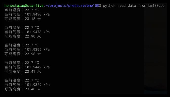

# -*- coding: utf-8 -*-# file: ~/projects/pressure/bmp180/read_data_from_bm180.pyfrom bmp180 import bmp180import timebmp = bmp180(0x77)while True: temp = bmp.get_temp() pressure = bmp.get_pressure() / 1000 # altitude = bmp.get_altitude() # 当参数为空时,用于测量基准值 altitude = bmp.get_altitude(102225.9) # 以基准值为基础,测量高度值 print("当前温度: %0.1f ℃" % temp) print("当前气压: %0.4f kPa" % pressure) print("可能高度: %0.2f 米n" % altitude) time.sleep(2)然后运行read_data_from_bm180.py可以输出实际测量数据。
pyhon3 read_data_from_bm180.py实际结果如下:
在实际使用中,有必要使用bmp.get_altitude()测量参考值,然后使用bmp.get_altitude(基线值)以根据此参考值测量高程值。
在实际测量中,由于环境影响,结果值可能会有一定程度的漂移。可以考虑连续读取多条数据,然后使用一定的算法来获得最终合理的测试结果。
