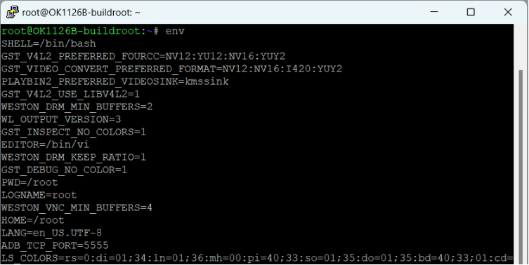

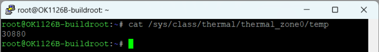

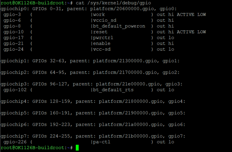

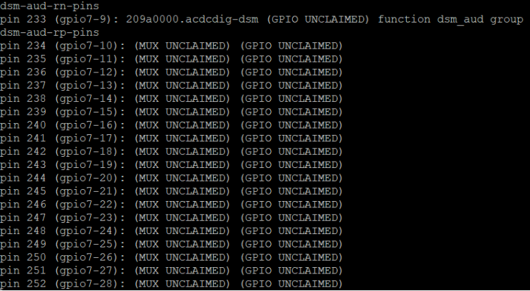

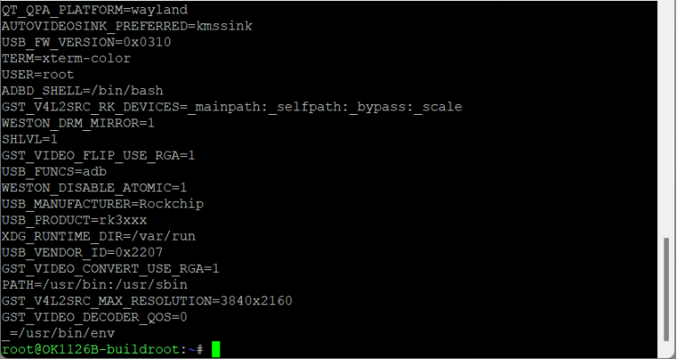

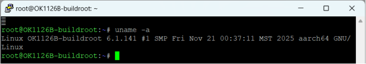

飞凌嵌入式RV1126B开发板在出厂时,已配置了相应系统程序,并内置了丰富的命令行工具可供用户使用,为此可通过串口超级终端来进行相应的功能测试。 我们可以将该测试分成两类,即内核性能及状态的测试和基本功能的测试。 1.内核性能测试 1)查看内核和cpu信息 实现该测试功能的指令为:uname -a 图1 操作及内容 2)查看CPU频率 图2 操作及结果 3)查看环境变量信息 图3 操作及结果 4)读取CPUID 图4 操作及结果 5)查看DDR容量和占用 图5 操作及结果 6)查看片内温度 实现该测试功能的指令为: 其中,“30880”是表示温度值为30.880℃。 图6 操作及结果 7)查看GPIO占用状态 图7 操作及结果 8)查看当前系统所有引脚pinmux功能
图8 操作及结果 值得注意的是,在实际使用中会涉及到GPIO号的计算方法。 以GPIO4C6为例: A-D对应1-4:A-1,B-2,C-3,D-4。 GPIOn_xy =n × 32 + (x - 1) × 8 + y GPIO4_C6=4 × 32 + (3 - 1) × 8 + 6 =150 |
