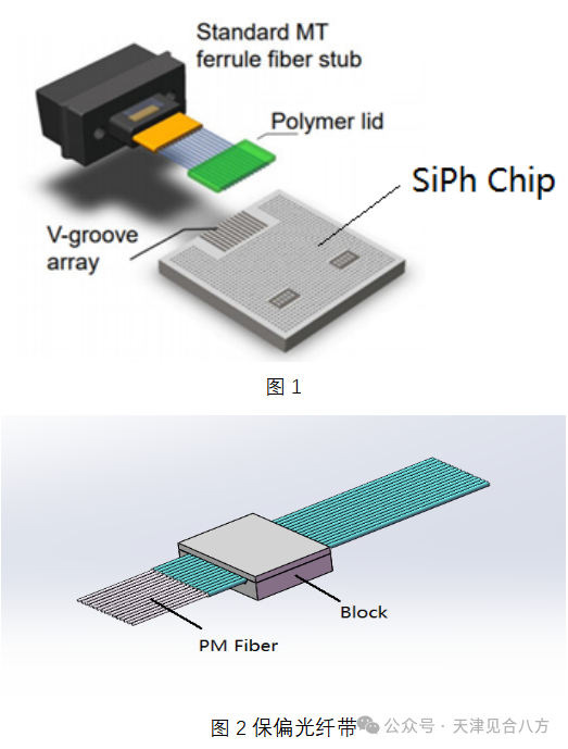

1.V槽阵列耦合
在这种方案中,硅芯片的端面被蚀刻成V槽阵列,用于放置光纤阵列,如图所示。绿色部分是聚合物盖子,它压在光纤阵列上,因此光纤可以完美地落入凹槽中。可以进一步调整每根纤维的位置,使纤维完全落入V型槽中,达到最佳的耦合效率。

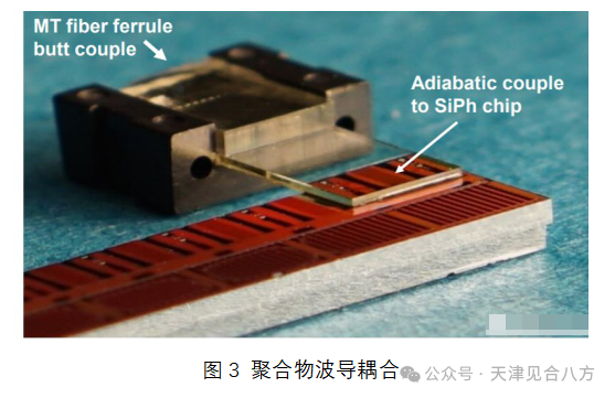

2.聚合物波导耦合方案
如图3所示,聚合物波导充当单模光纤阵列和硅波导之间的桥梁。光从单模光纤阵列耦合到聚合物波导中,然后聚合物波导耦合到硅波导中。

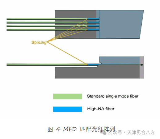

3.模场转换方案
由于硅芯片上的波导模场较小,普通单模光纤耦合会因模场直径(MFD)的失配造成较大的损失。该方案是将一小段具有小模场直径(MFD)的光纤熔接到单模光纤阵列上,将光纤中较大的MFD转换为可以耦合到硅芯片中的较小MFD。如图4所示,小模场光纤充当相当于模斑转换器。

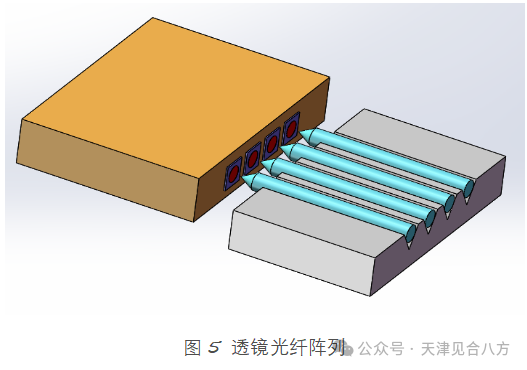

4.透镜光纤方案
透镜光纤阵列是光子集成芯片的高效耦合方案。 透镜光纤的MFD仅为3um左右,可有效耦合到硅波导上,如图5所示。

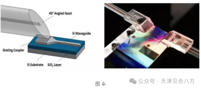

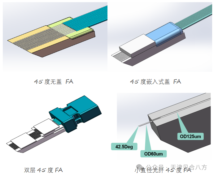

5.准平面耦合方案
首先,在光子芯片上蚀刻垂直光栅耦合的波导,然后使用具有40度抛光面的光纤阵列进行耦合,以实现光栅中的垂直耦合,如图6所示,又称准平面耦合。

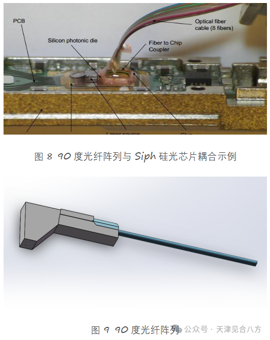

6.垂直光纤阵列方案
90度垂直光纤阵列可以很容易地应用于硅光芯片上的不同位置,这便于硅光子芯片灵活设计。
