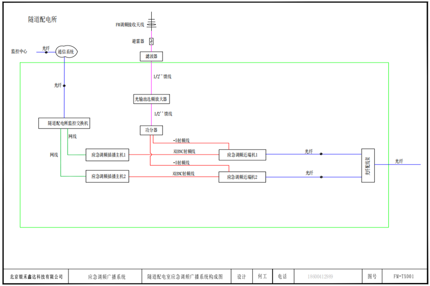

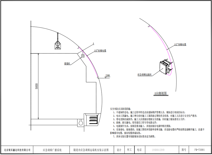

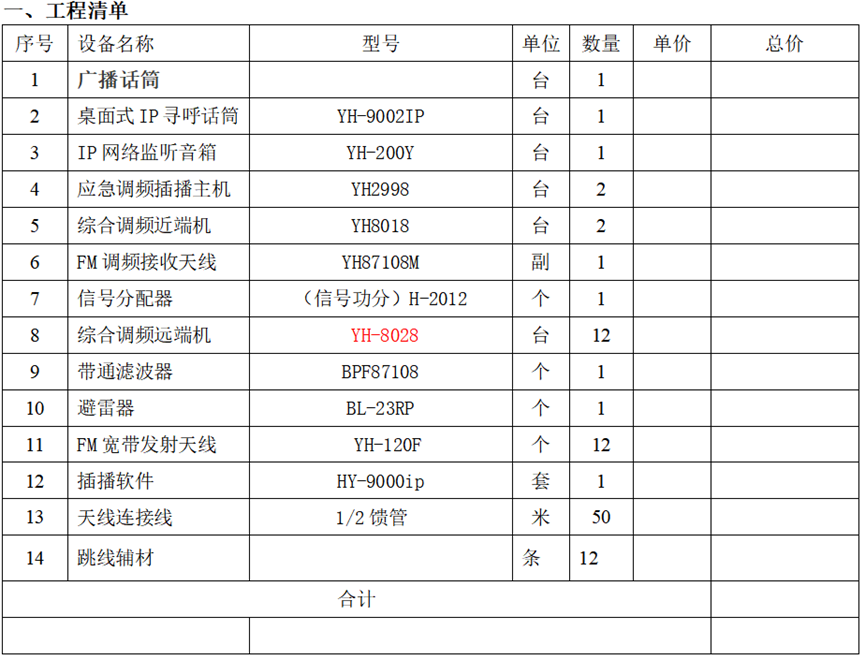

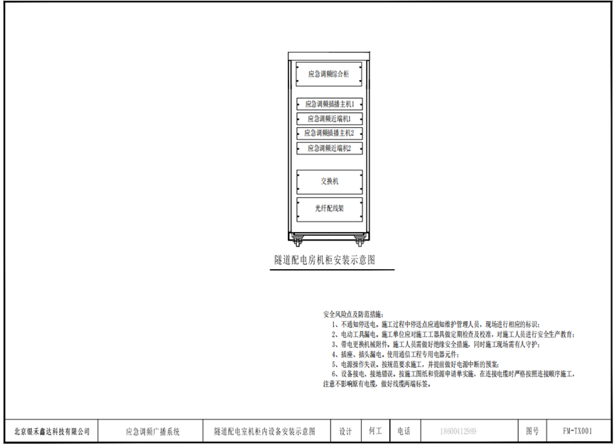

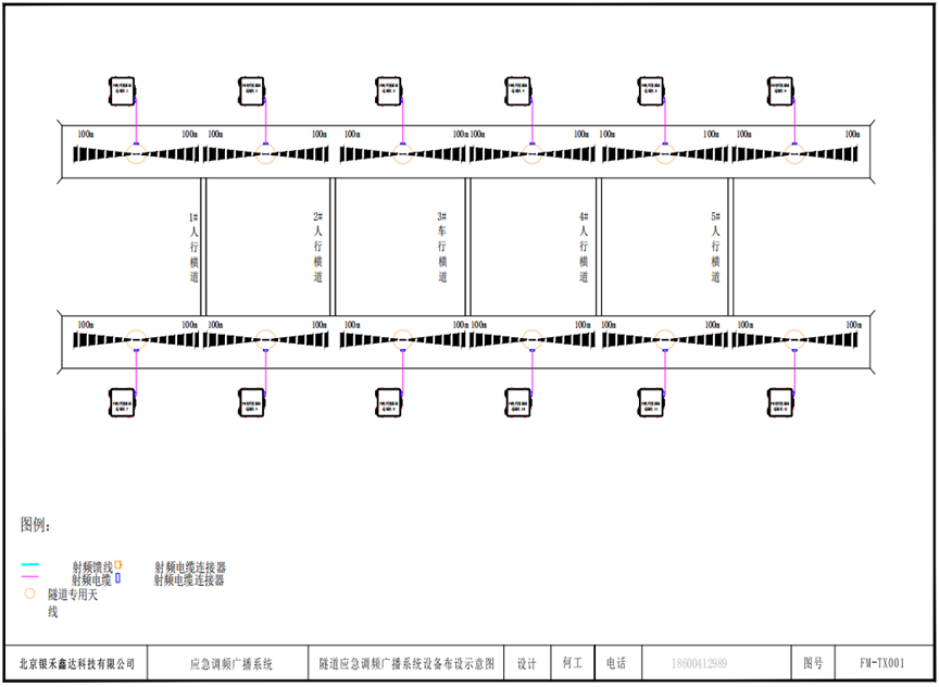

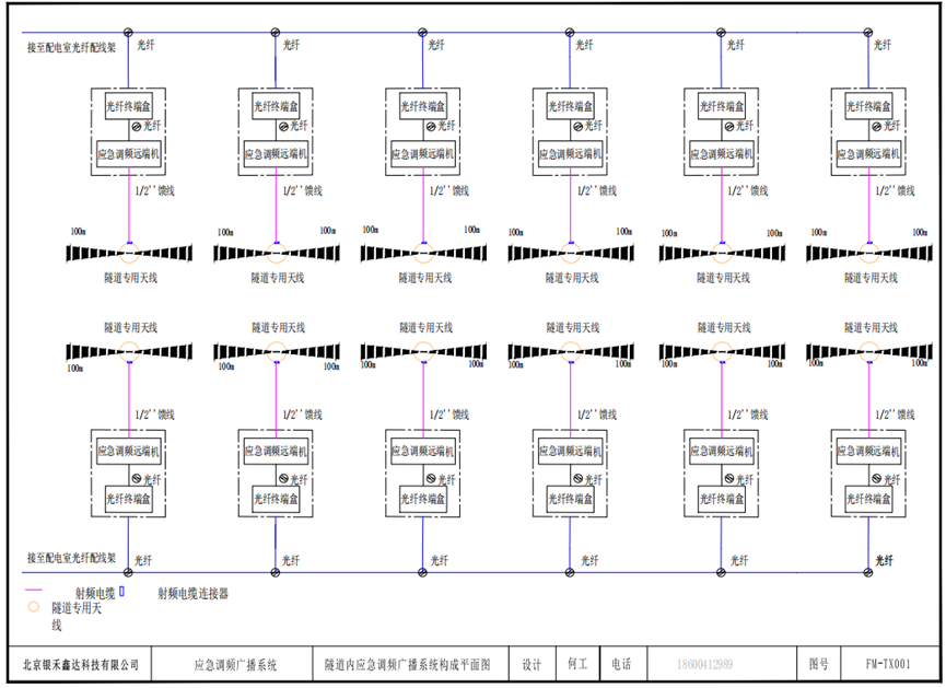

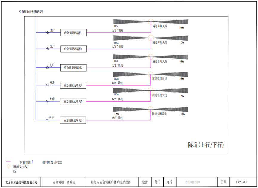

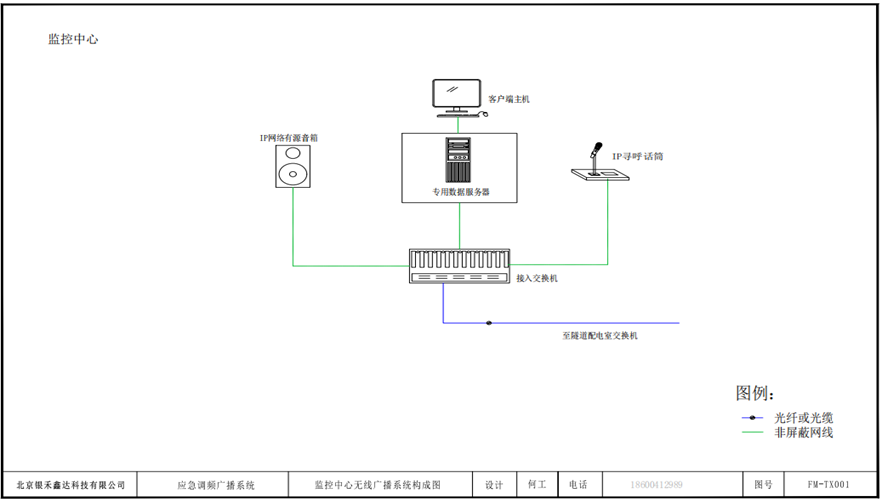

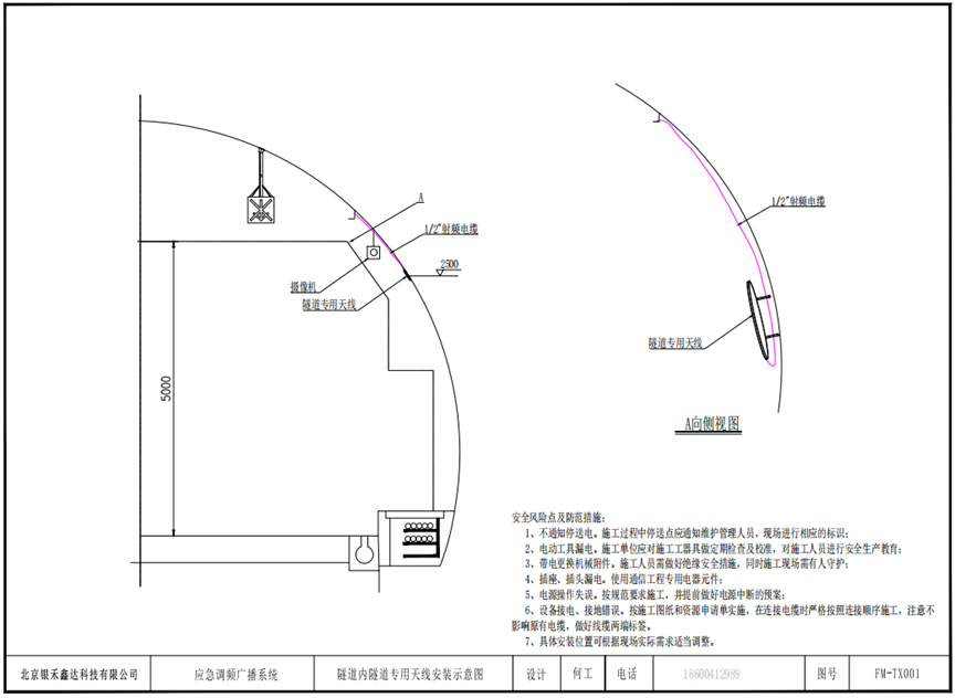

首先有接收天线把空中FM调频无线电信号接收下来,经避雷器防雷,带通滤波器选频,信号分配分成2路送给两个近端机数字选频转成光信号送给洞内光纤远端机。需要紧急插播时有本地话筒(或远程指挥中心)经插播主机把插播信号送给近端机,近端机切换至插播信号送往远端机,经天线发射出去,过往的汽车通过车载收音机收听到节目或插播的交通信息。结构框图如图: ![]() 1. 管理中心配备电脑加远程管理插拔软件,可以远程应急插拔通知信息。网线监控中心分布如图: ![]() 1. 每个洞6台调频直放站远端机(YH-8028),每台加一个发射天线,左右各100米每台总覆盖200米6台覆盖一个洞的隧道,两个洞总共12台直放站远端机,24个天线。隧道原理图如图: ![]() ![]() ![]() 1. 前端机建议配置2台数字近端机(YH-8018),两台调频插播主(YH-2998),可以分洞分别插拔不同内容通知信息。两前端机共用一个接收天线。机箱配置实例如图: ![]() 天线需安装隧道壁高度约到有弧度的地方(距地面5m),远端机需安装在距地面2-3m的地方,隧道实物安装如图: ![]() ![]() 1. 工程清单如图:1.2KM 隧道整个系统清单如下: ![]() |
