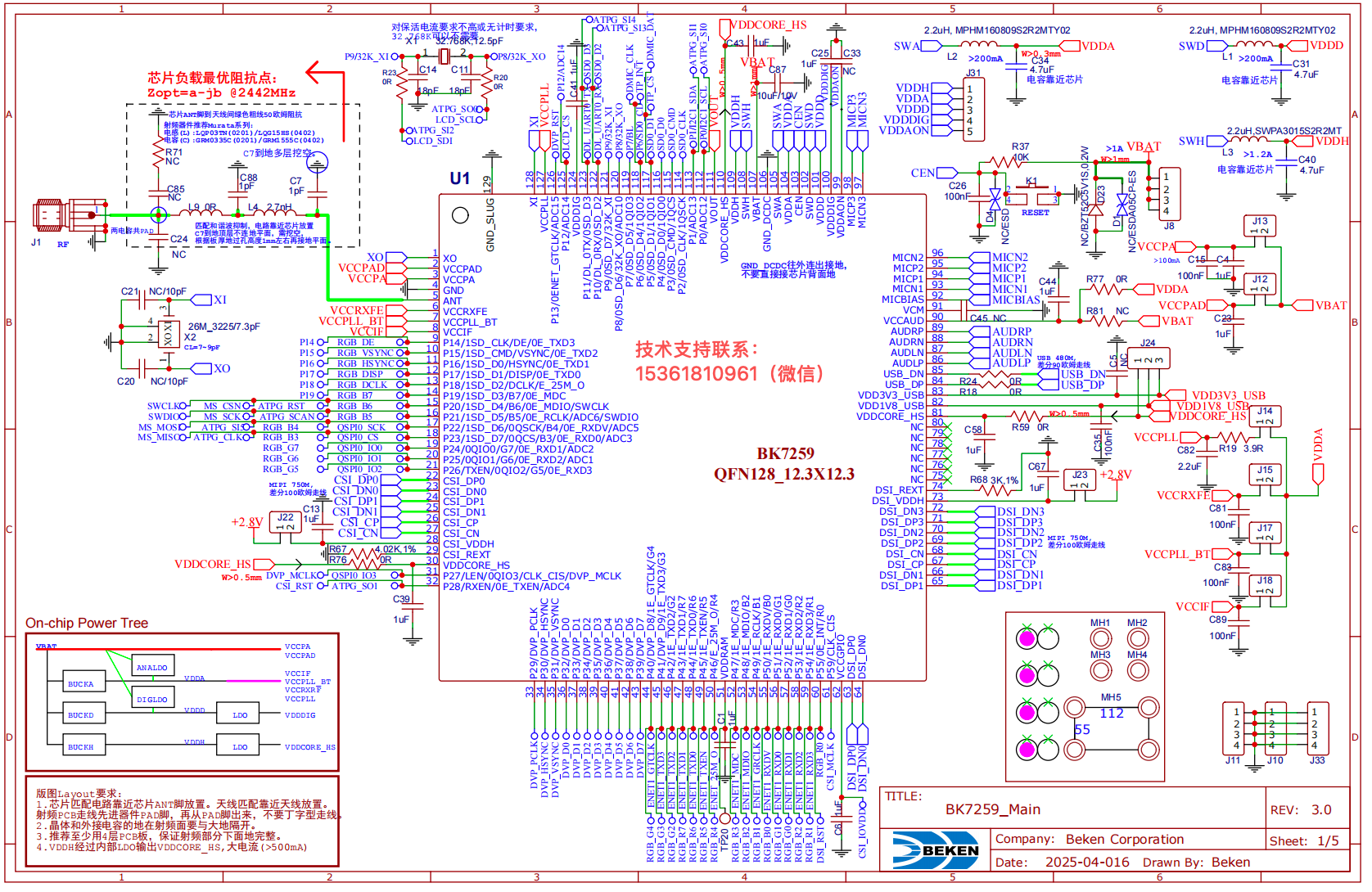

BK7259是一款高度集成的单频2.4 GHz Wi-Fi 6(802.11b/g/n/ax)和双模蓝牙5.4组合解决方案,并率先集成ARM Ethos-U65 microNPU,为边缘智能设备提供强大的本地AI算力。 BK7259是一款高度集成的芯片,具备强大的硬件配置,将多种强大的功能集于一身。它集成了多个ARM处理器,主频最高可达1 GHz,还配备了音频ADC/DAC、ISP(图像信号处理器)、H264编解码、GPU(图形处理器)、DPU(显示处理器)以及NPU(神经网络处理器,BK7259Pro支持);可满足多样化的应用需求。同时,该芯片提供丰富的高速接口,比如MIPI CSI、MIPI DSI、高速USB、1Gbps Ethernet、SDIO和eMMC。 其中,BK7259集成的安防级ISP,能够对摄像头采集到的图像进行高效处理,提升图像的质量和清晰度。它支持2560×1440的分辨率,并且自带H.264编码功能,能够将采集到的图像数据进行高效压缩,减少数据传输量,降低网络带宽的占用,同时保证图像的清晰度和流畅度。 在无线连接方面,BK7259支持单频2.4GHz Wi-Fi 6(802.11b/g/n/ax)和双模蓝牙5.4组合解决方案,专为需要丰富资源和低功耗的应用而设计。这使得BK7259在网络连接的稳定性和速度上有着出色的表现,无论是在家庭环境中多个智能设备同时连接使用,还是在工业物联网等对网络要求较高的场景下,都能轻松应对,确保数据的快速、稳定传输。 在功耗方面,BK7259采用了先进的低功耗设计,具备除工作模式外多种低功耗模式,分别为关断模式、深度睡眠模式和睡眠模式。其中,睡眠模式功耗为43微安,深度睡眠模式功耗为16微安,关机模式下功耗仅为3微安。 在存储方面,BK7259集成超大的片内RAM,并且内部封装了高速DDR,且DDR容量可根据不同应用场景进行配置,为系统的稳定运行和数据处理提供了有力保障。 在性能优化方面,BK7259采用ARM Neon处理器,支持128位SIMD指令,这一特性显著提升多媒体信号处理和计算机视觉能力。此外,众多基于Neon重度优化的开源软件库,可助力用户开发高效率的机器学习和图像处理算法。 在安全保障方面,BK7259的安全体系符合PSA Level 2标准,具备全面的安全功能,如支持Root of Trust、安全启动、FLASH加密、关键信息加密存储、高吞吐量硬件加密和身份验证等,能够全方位保护用户知识产权和产品在各个生命周期的安全性。 凭借强大的性能表现,BK7259为配备大尺寸显示屏的智能门锁、IP视频对讲机、数码相框、AoV IP摄像机、人机界面应用以及其他先进物联网应用提供了高集成度和极低功耗的解决方案,有力推动了这些领域的技术发展和产品创新。 BK7259的主要特性如下: (1)最高480MHz双核Arm®v8-M MCUs (2)无线连接:支持Wi-Fi 6 + 双模蓝牙 (3)AI算力:支持0.3T NPU (4)低功耗:80μA DtiM10 (5)高安全:符合PSA Level 2标准 (6)安防级ISP:支持2560 x 2560 AoV IPC、1080p HMI (7)高品质视频编解码:H.264 (8)集成2.5D GPU、MIPI DSI、MIPI CSI等
