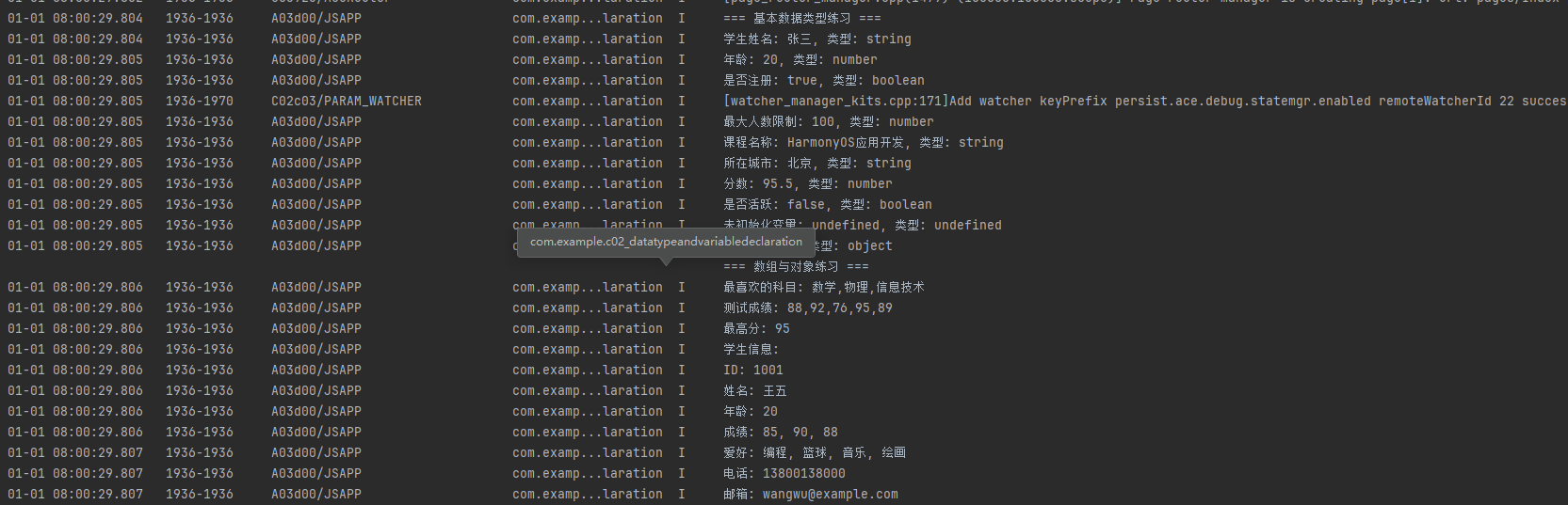

3.1 任务一:变量声明与基本数据类型
这个任务将展示如何声明和使用各种基本数据类型的变量和常量。
// ======== 任务一:变量声明与基本数据类型 ========// 1. 使用 let 声明可变变量,并进行类型注解
let studentName: string = "张三";
let age: number = 20;
let isEnrolled: boolean = true;
// 2. 使用 const 声明常量(不可修改)
const MAX_STUDENTS: number = 100;
const COURSE_NAME: string = "HarmonyOS应用开发";
// 3. 类型推断 - 不显式写类型,让编译器自动推断
let city = "北京"; // 推断为 string
let score = 95.5;   // 推断为 number
let isActive = false; // 推断为 boolean// 4. 特殊类型:undefined 和 null
let uninitializedVar: undefined = undefined;
let emptyValue: null = null;
// 5. 在控制台输出所有变量及其类型
console.log("=== 基本数据类型练习 ===");
// typeof 操作符可以获取变量的类型
console.log(`学生姓名: ${studentName}, 类型: ${typeof studentName}`);
console.log(`年龄: ${age}, 类型: ${typeof age}`);
console.log(`是否注册: ${isEnrolled}, 类型: ${typeof isEnrolled}`);
console.log(`最大人数限制: ${MAX_STUDENTS}, 类型: ${typeof MAX_STUDENTS}`);
console.log(`课程名称: ${COURSE_NAME}, 类型: ${typeof COURSE_NAME}`);
console.log(`所在城市: ${city}, 类型: ${typeof city}`);
console.log(`分数: ${score}, 类型: ${typeof score}`);
console.log(`是否活跃: ${isActive}, 类型: ${typeof isActive}`);
console.log(`未初始化变量: ${uninitializedVar}, 类型: ${typeof uninitializedVar}`);
console.log(`空值: ${emptyValue}, 类型: ${typeof emptyValue}`);
// 尝试修改常量的值 (取消注释下面一行会报错)
// MAX_STUDENTS = 120;

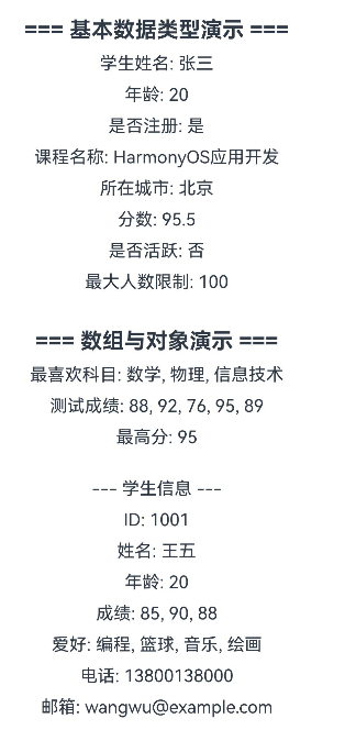

3.3 UI 展示组件
最后,我们将所有定义的数据在 UI 界面上展示出来。
@Entry
@Component
struct MainPage {
  build() {
    // 使用 Scroll 组件允许在内容超出屏幕时滚动
    Scroll() {
      // Column 组件将子元素垂直排列
      Column({ space: 10 }) {
        // --- 显示基本类型信息 ---
        Text('=== 基本数据类型演示 ===')
          .fontSize(20)
          .fontWeight(FontWeight.Bold)
        Text(`学生姓名: ${studentName}`)
        Text(`年龄: ${age}`)
        // 使用三元运算符将布尔值转为易读的文本
        Text(`是否注册: ${isEnrolled ? '是' : '否'}`)
        Text(`课程名称: ${COURSE_NAME}`)
        Text(`所在城市: ${city}`)
        Text(`分数: ${score}`)
        Text(`是否活跃: ${isActive ? '是' : '否'}`)
        Text(`最大人数限制: ${MAX_STUDENTS}`)
        // --- 显示复杂类型信息 ---
        Text('\\n=== 数组与对象演示 ===')
          .fontSize(20)
        Text(`最喜欢科目: ${favoriteSubjects.join(', ')}`)
        Text(`测试成绩: ${testScores.join(', ')}`)
        Text(`最高分: ${highestScore}`)
        Text('\\n--- 学生信息 ---')
        Text(`ID: ${student1.id}`)
        Text(`姓名: ${student1.name}`)
        Text(`年龄: ${student1.age}`)
        Text(`成绩: ${student1.grades.join(', ')}`)
        Text(`爱好: ${student1.hobbies.join(', ')}`)
        // 同样,在UI中安全地访问可选属性
        if (student1.contact) {
          Text(`电话: ${student1.contact.phone}`)
          Text(`邮箱: ${student1.contact.email}`)
        } else {
          Text("联系方式: 未提供")
        // 添加一个空白组件,将内容与底部拉开距离
        Blank()
      // 设置 Column 的宽度为父容器的 90%
      .width('90%')
      // 设置内边距
      .padding(10)

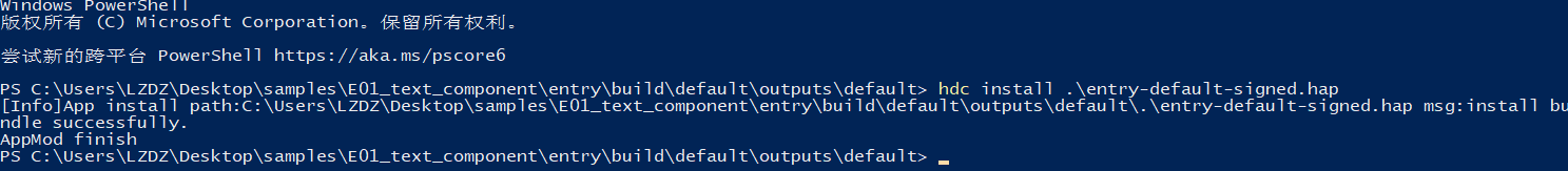

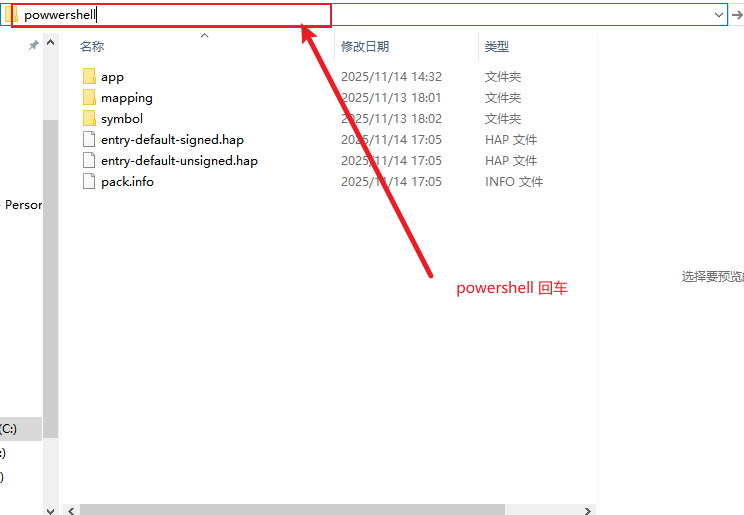

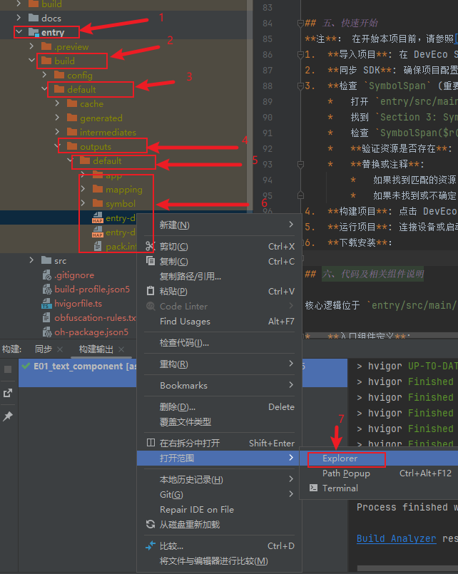

四、运行结果
:在开始本项目前,请参照 DevEco Studio开发环境搭建 完成环境搭建。
完成项目编译后,在 entry 目录下会出现 build 文件夹,参照下图步骤将应用安装到设备或模拟器:
结果
