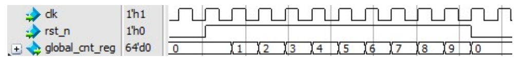

(1)初始值测试
初始值的测试结果如图 1 所示,在复位信号被断言有效时,全局计数寄存器的值应回到初始值 0。仿真行为符合预期。
图1 全局计数寄存器初始值测试仿真波形图

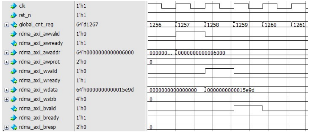

(2)读写属性测试
图2 全局计数寄存器读写属性测试仿真波形图
