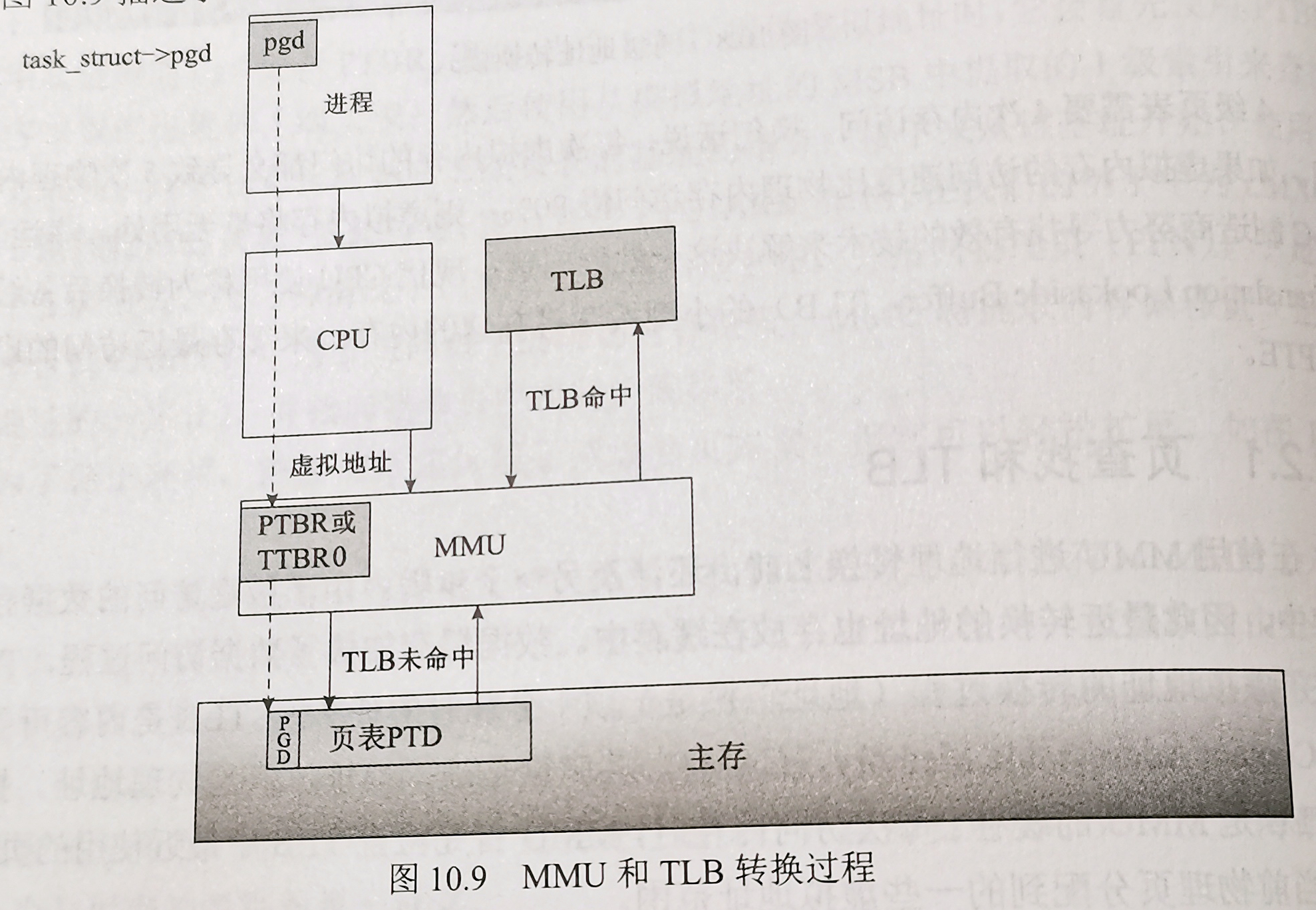

地址转换和MMU
MMU不仅可以将虚拟地址转换为物理地址,还可以保护内存免受未经授权的访问。给定一个进程,需要从此进程访问的任何页都必须位于一个VMA中,且必须位于进程的页表中
由于最近访问的数据存放在缓存中,因此最近转换的地址也存放在缓存中。数据缓存加快了数据访问过程,TLB则加快了虚拟地址的转换过程。TLB是内容可寻址内存,其中键是虚拟地址,值是物理地址,其运作过程如下图所示

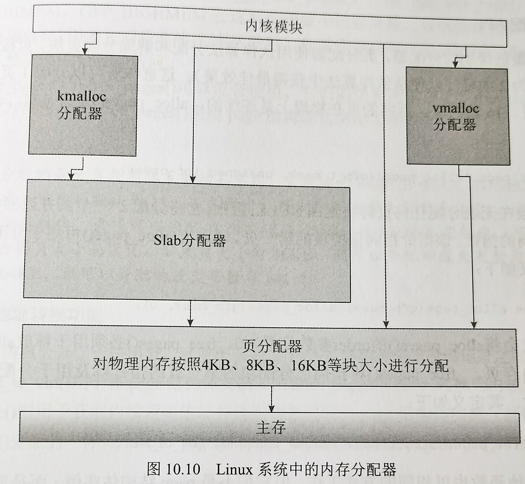

内存分配机制
下图展示了Linux系统中不同的内存分配器。最低级别的分配器是页分配器,它以页为单位分配内存,然后是Slab分配器,它建立在页分配器的基础上,从中获取页并将它们拆分为较小的内存实体,kmalloc分配器依赖于Slab分配器
