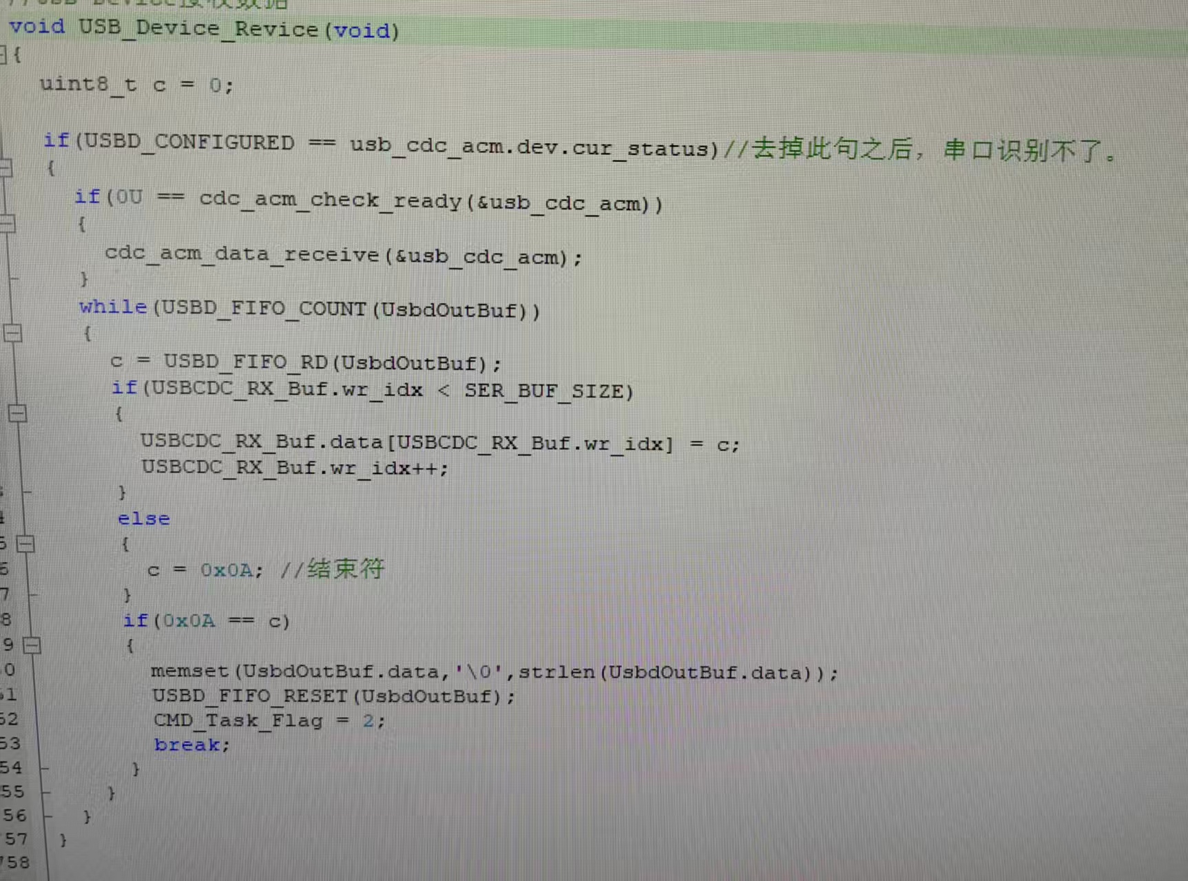

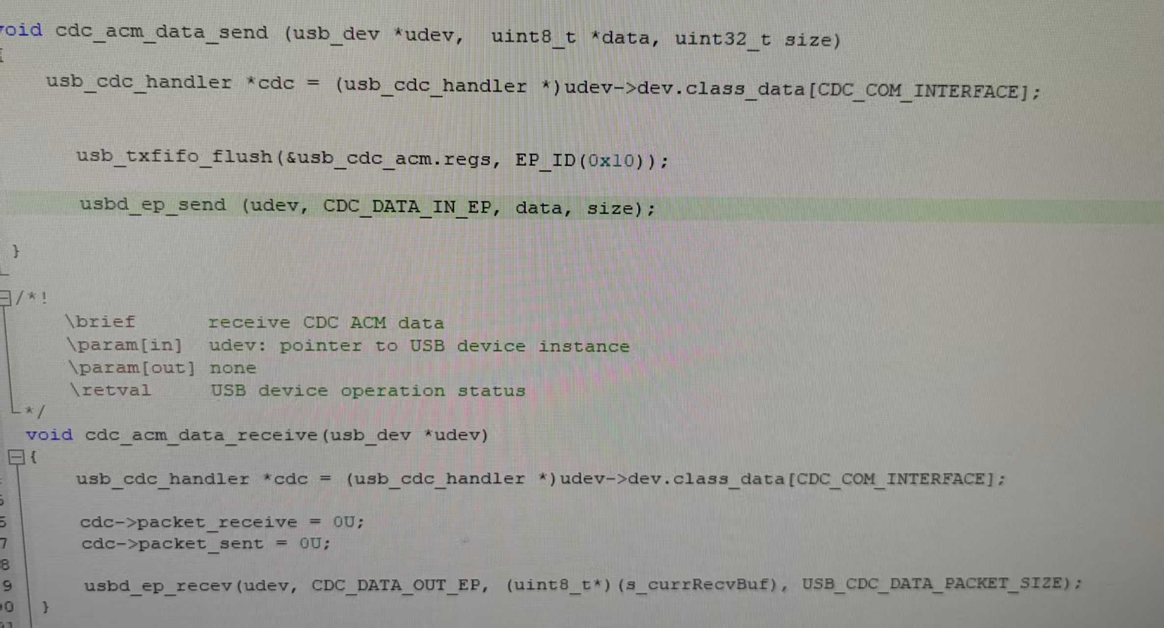

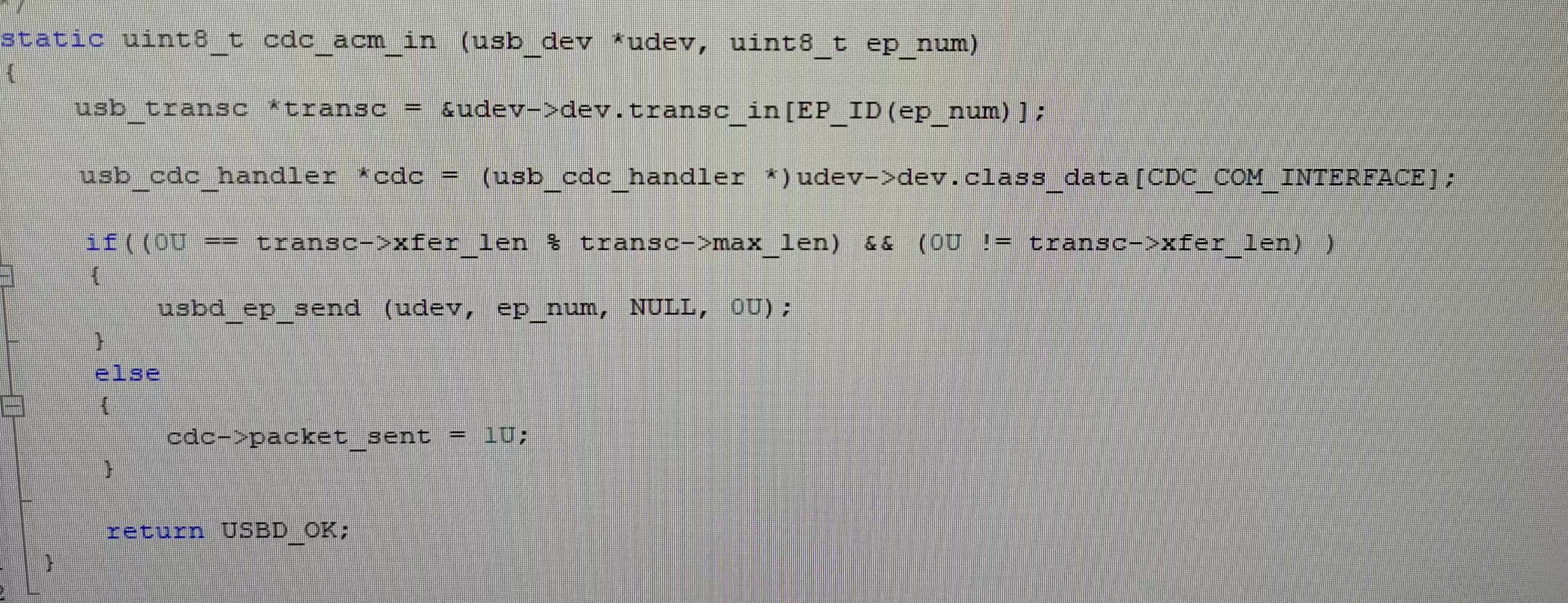

用的gd32f470。主要是usb cdc的问题。 配置就是PC是主机,单片机就设为device。 程序里就是一直在测量,每测完一次就调用cdc_acm_data_send { usb_txfifo_flush(IN端口1) usbd_ep_send(data,size) } 然后就是进cdc_acm_in回调函数,packet_sent = 1 串口打开时候,明显第一次多发一次值,或者说如果先关闭串口,测量会儿(还在发送值),关闭测量(不发值),此时打开串口,按理来说应该没有值,但是会保留最后一次测量的发送值,这个过程完全没有receive(如果是PC主机一发单片机回应,这是正常的)就只有一直发送的情况下会有这种现象,这种情况怎么解决呢?
1个回答
感觉是内核问题?老的像LPC2478老内核没这样的问题,这几天试了试去改内核那些文件加标志位啥的看的也很麻烦,过程中也就试了试触摸时候加了usb_txfifo_flush,可以避免后续打开串口第一次值。不然就当正常情况了(PC没收最后一次缓存区值)
