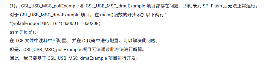

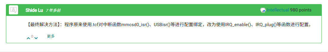

我将通过hex55.exe生成的CSL_USB_MSC_dmaExample_Out.bin文件通programmer_c5515evm_ccs4程序下载到以tms320c5515芯片为处理器的控制板上的IIC EEprom上程序无法按照逻辑运行,但是debug调试却可以正常运行。我还尝试了CSL_UART_IntExample例程,将这个例程的bin文件下载进去便可以正常运行。这是什么原因呢?下面是我尝试的两个例程链接 我从ti论坛找到了解决方式,但是我能力有限,我没有成功,有没有大神能帮我解决呢?万分感谢
