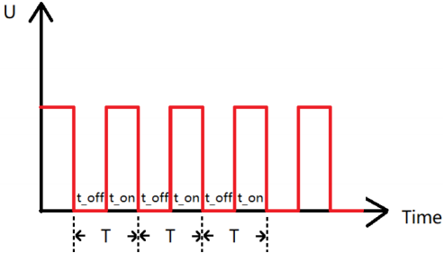

PWM 的全称是脉冲宽度调制(Pulse Width Modulation),简称脉宽调制,通俗的讲就是调节脉冲的宽度。其原理是通过将有效的电信号分散成离散形式从而来降低电信号所传递的平均功率,根据面积等效法则,可以通过对改变脉冲的时间宽度,来等效地获得所需要合成的相应幅值和频率的波形。PWM 有着非常广泛的应用,比如直流电机控制、开关电源、逆变器等等。

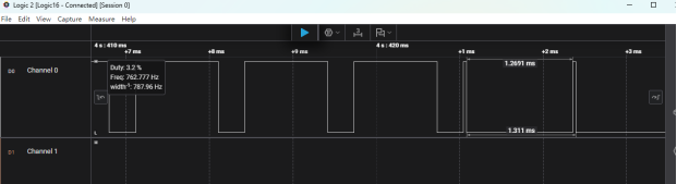

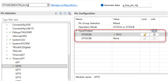

本设计在每个周期溢出时产生中断,进一步调节占空比,使用P213引脚作为PWM输出端口,生成动态可调节占空比的PWM波形:

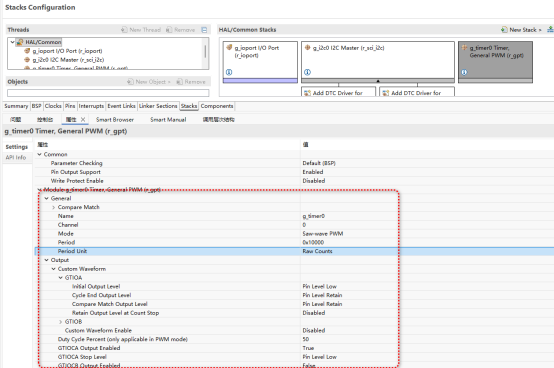

设置定时器计数方式、周期值、引脚输出极性等:

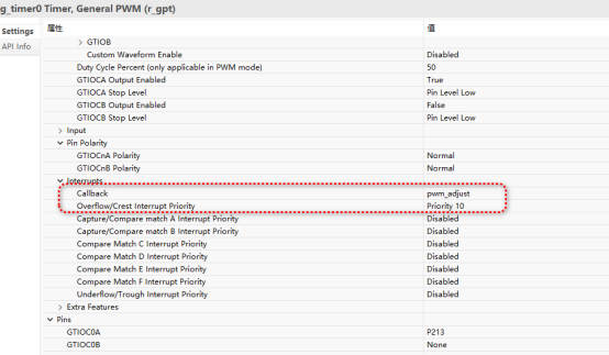

设置中断回调函数和中断优先级:

最后给出调试结果:
