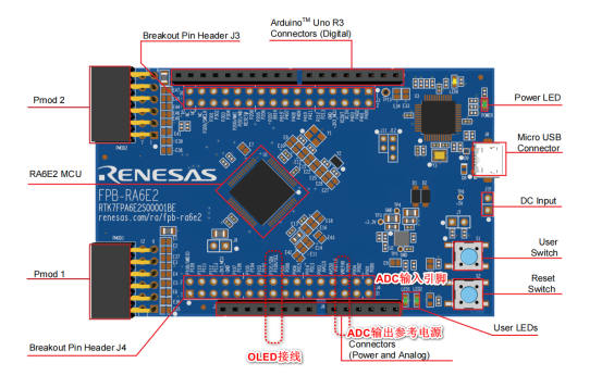

瑞萨FPB-RA6E2开发板概述
RA6E2快速原型开发板配备了R7FA6E2BB3CFM微控制器,是专门用于各种应用原型开发的评估板。它具有内置的SEGGER J-Link™仿真器电路,因此您无需额外工具即可编写/调试程序。此外,通过Arduino Uno和Pmod™接口,包括对微控制器所有引脚的标准和通孔访问等,它具有很高的可扩展性。

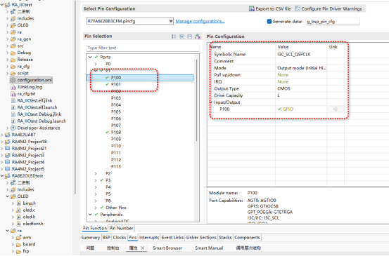

按照上图进行Oled接线,使用模拟方式实现IIC了。使用P100和P101引脚作为IIC的时钟和数据线,使用P000作为ADC转换输入引脚:
在oled.h文件中进行如下修改:
#define OLED_SCL_Set() R_IOPORT_PinWrite(&g_ioport_ctrl, BSP_IO_PORT_01_PIN_00, BSP_IO_LEVEL_HIGH)
#define OLED_SCL_Clr() R_IOPORT_PinWrite(&g_ioport_ctrl, BSP_IO_PORT_01_PIN_00, BSP_IO_LEVEL_LOW)
#define OLED_SDA_Clr() R_IOPORT_PinWrite(&g_ioport_ctrl, BSP_IO_PORT_01_PIN_01, BSP_IO_LEVEL_LOW)
#define OLED_SDA_Set() R_IOPORT_PinWrite(&g_ioport_ctrl, BSP_IO_PORT_01_PIN_01, BSP_IO_LEVEL_HIGH)

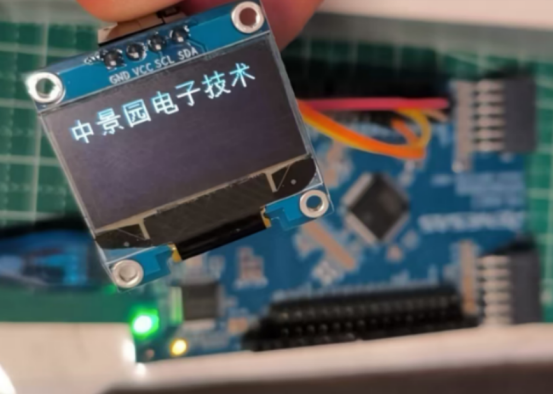

删除部分应用于其他芯片的代码,在主函数中调用:
OLED_Init();
while\(1\)
\{ OLED\_ShowChinese\(0,0,0,16,1\);
OLED\_ShowChinese\(18,0,1,16,1\);
OLED\_ShowChinese\(36,0,2,16,1\);
OLED\_ShowChinese\(54,0,3,16,1\);
OLED\_ShowChinese\(72,0,4,16,1\);
OLED\_ShowChinese\(90,0,5,16,1\);
OLED\_ShowChinese\(108,0,6,16,1\);
OLED\_Refresh\(\); \}

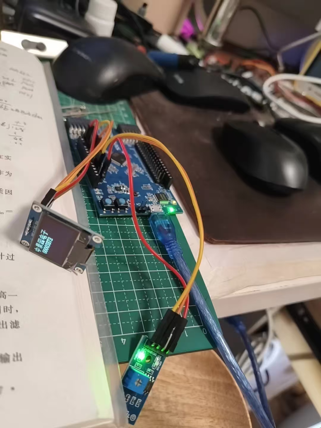

最后终于调出OLED显示界面如下:

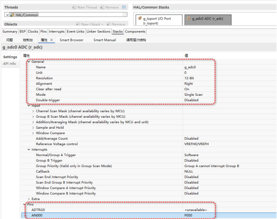

接下来配置ADC转换,外接一个光传感器输出模拟电压,可以测试光照度:

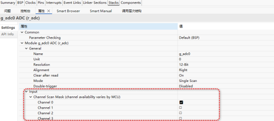

配置扫描通道:
在合适位置插入代码:
