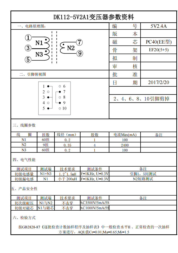

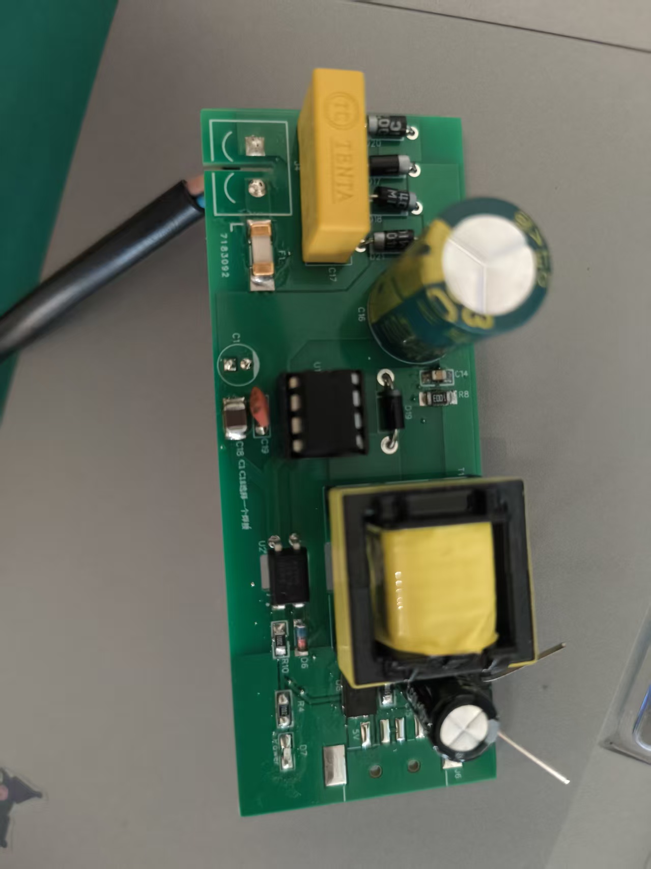

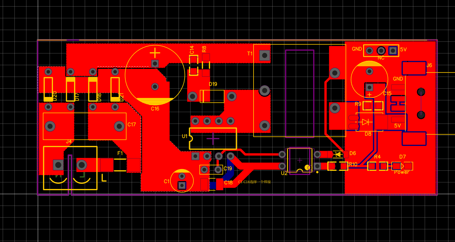

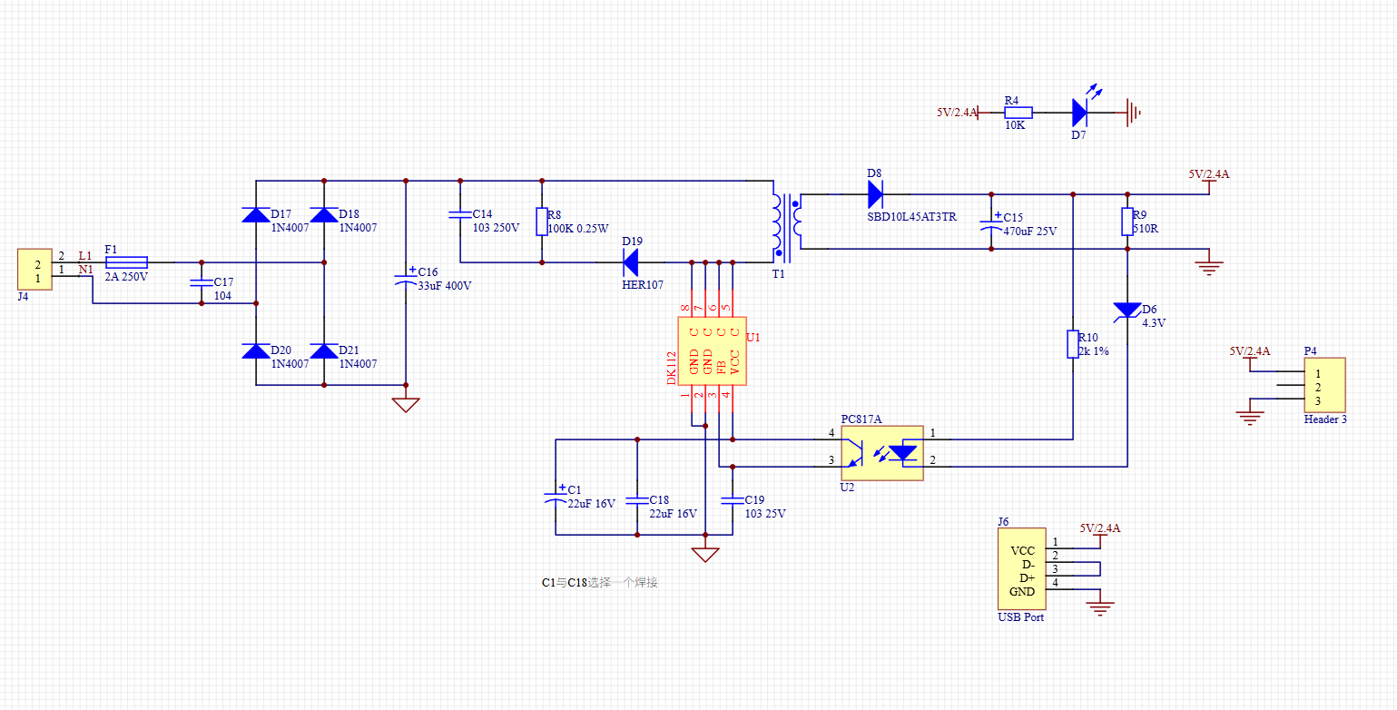

我做了一个DK112的反激电源,我的输出是5V,图一是我的图纸,图二是PCB,图三是变压器定制匝数,图四是实物,但是我的实物并没有5V的输出,c14和R8都没有电压,DK112芯片的电压只有4.5V,变压器原边没有电压,副边也没有电压,这是什么原因呢,求解答,c19我用的是104的瓷片电容,不知道有没有影响
1个回答
你芯片的供电电压是哪个提供?
