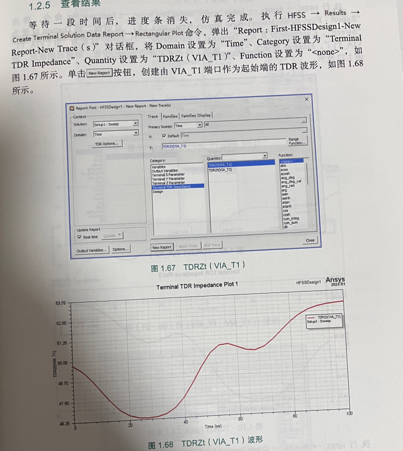

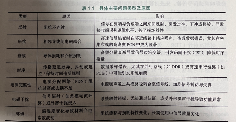

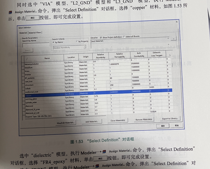

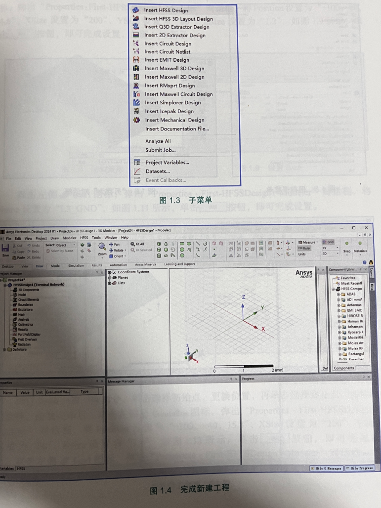

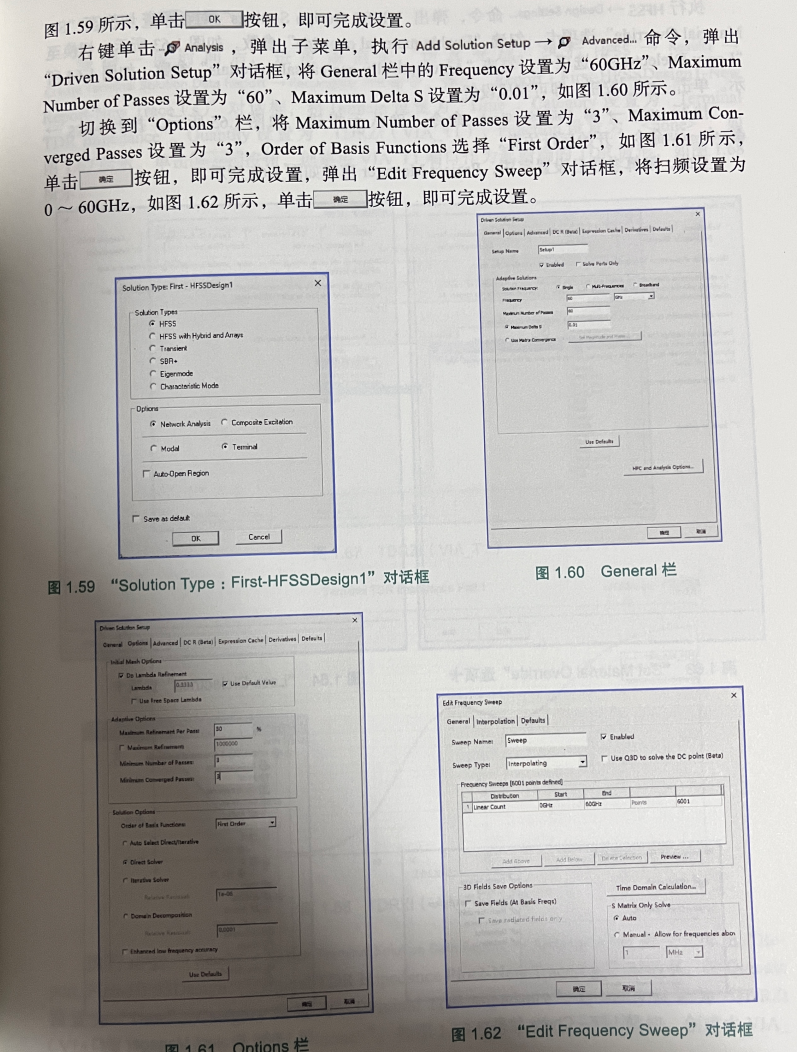

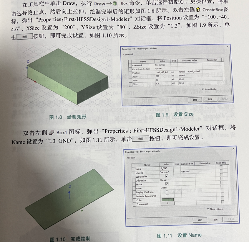

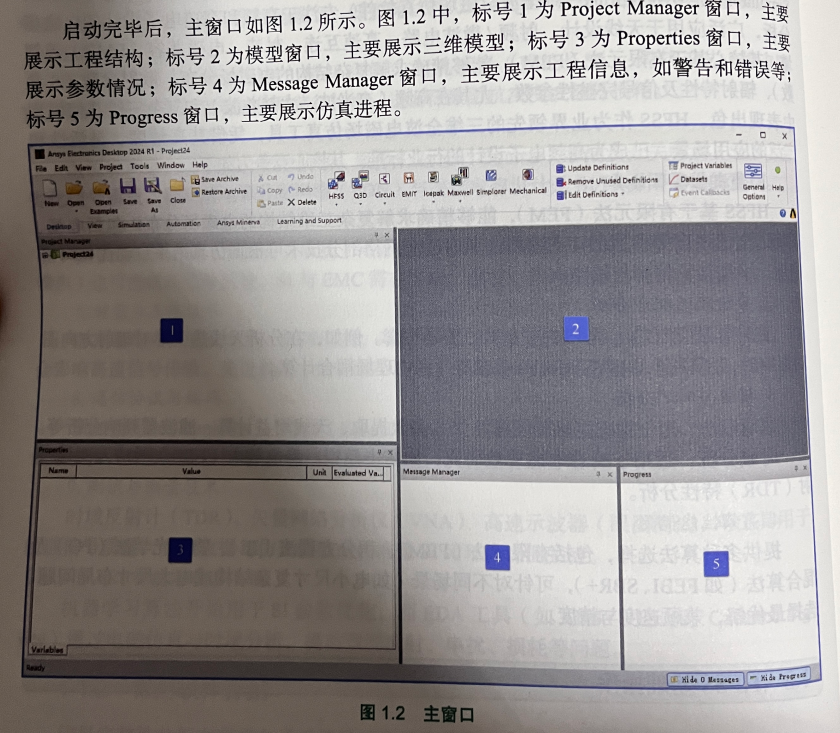

ANSYS HFSS是一种高速电路的仿真软件,说实话,以前没使用过,正好趁此机会来学习下。 ②绘制模型 ③设置材料及属性 ④设置解算参数 ⑤查看结果 |
