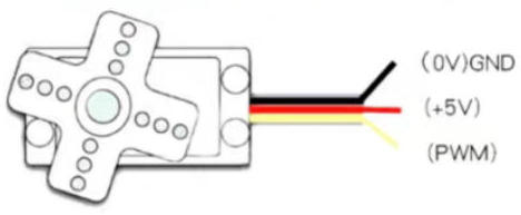

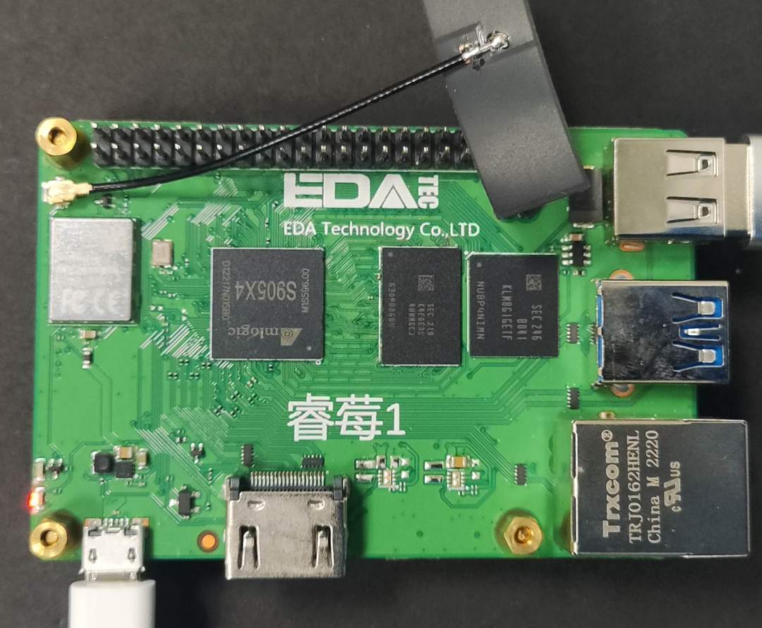

硬件连接
- 连接 WiFi 实现无线网络通信;
- 使用 Micro-USB 数据线实现设备供电;

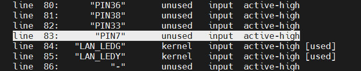

根据板载 40pin 引脚定义,驱动舵机使用支持 PWM 的物理引脚 7,对应GPIO 83;
将舵机的信号线与 GPIO83 连接,还有供电和接地
| Raspberry Pi |
SG90 |
Description |
| GPIO83 (Pin7) |
S (Yellow) |
Signal |
| 5V (Pin2) |
5V (Red) |
Power supply |
| GND (Pin6) |
GND (Brown) |
Ground |

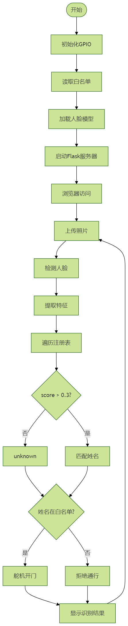

流程图

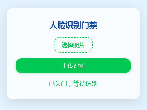

Web 前端

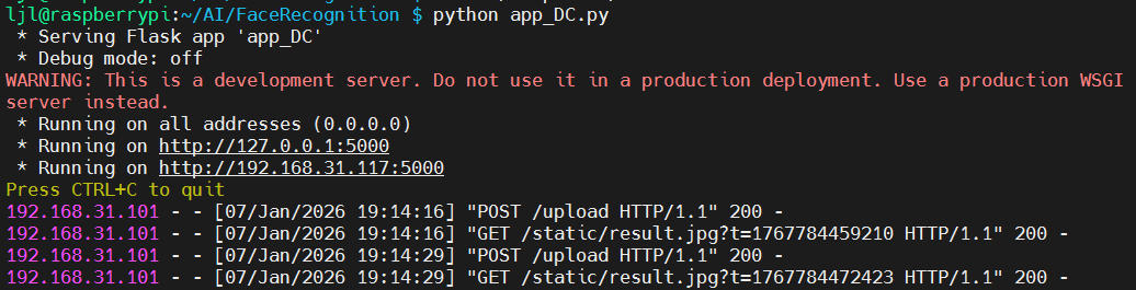

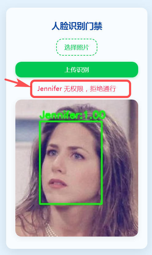

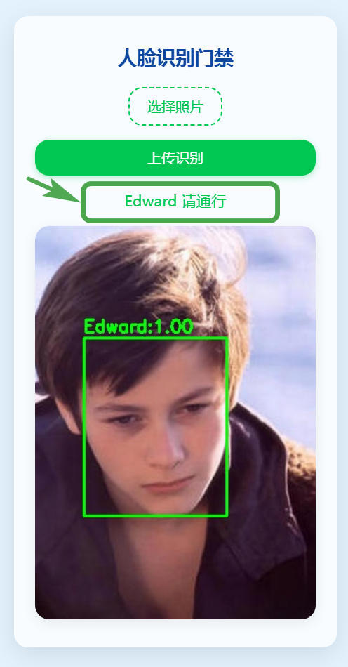

效果
终端执行指令 python app_DC.py 运行程序;
终端打印 Web 服务器网址,如http://192.168.31.117:5000/ ;
浏览器打开服务器前端网页;
- 点击
选择文件 按钮,加载目标识别人脸;
- 点击
上传识别 按钮,立即显示识别结果、是否允许通行;
- 同时舵机逆时针转动,控制门禁档杆移动,表示允许通过;
- 待三秒钟后,舵机顺时针旋转 90 度,表示门禁关闭;
- 网页前端显示门禁已关闭,回到
等待识别 状态。
动态效果见底部视频。
