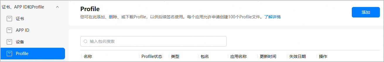

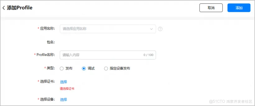

在左侧导航栏选择“证书、APP ID和Profile > Profile”,进入“Profile”页面,点击右上角“添加”。
申请发布Profile-鸿蒙开发者社区

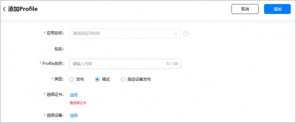

3.在“添加Profile”页面,填写应用名称、Profile名称等必填信息。

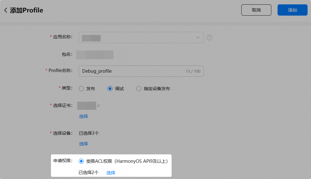

(可选)在Profile内添加ACL权限。
选择应用名称后,“添加Profile”页面下方将显示“申请权限”栏。如果您之前为应用/元服务申请并获取了ACL权限,还需将权限添加至Profile内,才能真正使用权限。若不涉及使用ACL权限,可忽略此步骤。

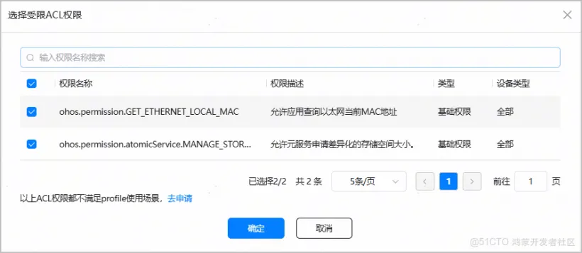

(1)在“申请权限”栏,选中“受限ACL权限(HarmonyOS API9及以上)”选项,点击“选择”。
申请发布Profile-鸿蒙开发者社区

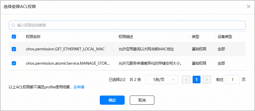

(2)弹出“选择受限ACL权限”窗口,该窗口展示当前应用/元服务已获取的ACL权限,且已获取权限的开关状态与该权限在“ACL权限”页签的开关状态一致。选择需添加到Profile内的权限,点击“确定”。

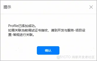

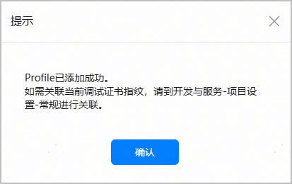

5.点击右上角“添加”,发布Profile申请成功,同时Profile关联的发布证书对应的指纹已自动添加到当前应用/元服务。
如果应用/元服务集成的华为开放能力依赖公钥指纹,后续您无需再为其手动配置公钥指纹。如不涉及指纹配置,请忽略此提示。
申请发布Profile-鸿蒙开发者社区

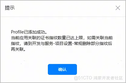

如提示当前应用/元服务添加的证书指纹数量达到上限,则请先删除部分不需要的公钥指纹,再手动配置公钥指纹。
