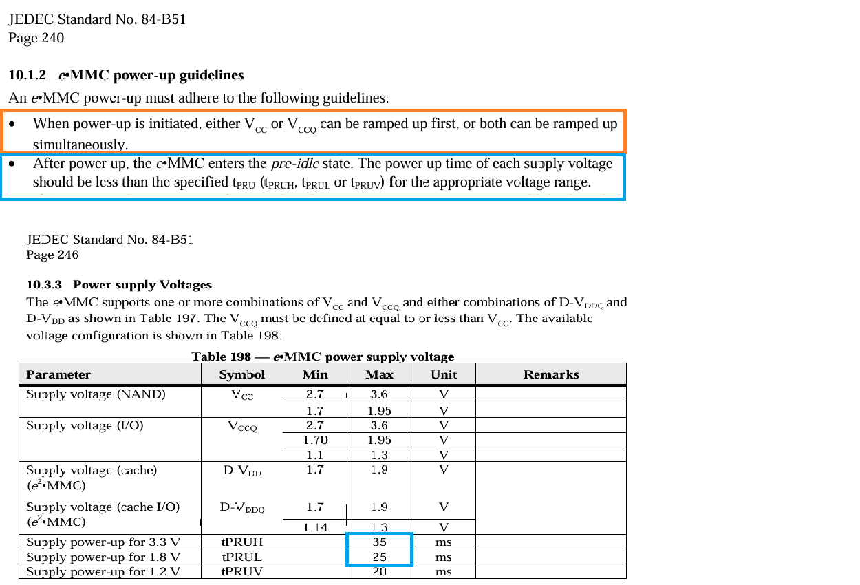

市场上的eMMC5.1都是按JESD84-B51规则设计生产制造的。
参考附图: NOTE1:VCCQ是可以先VCC上电的 NOTE2:VCC(3.3V)上电最长35ms, VCCQ(1.8V)上电最长25ms.
