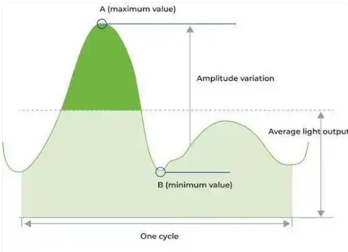

LED的频闪会导致眼睛肌肉持续紧张,引发视疲劳、眼干和头痛。长期暴露可能加剧近视,并对光敏感人群的神经系统造成不良影响。它是一种有害的光污染,会持续消耗视力健康。无频闪的LED灯的核心在于保护人眼健康与提升使用体验。

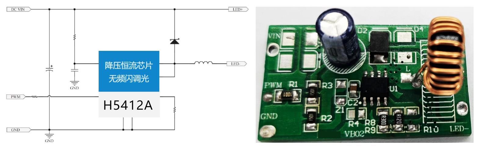

降压恒流无频闪调光芯片H5412A
H5412A是一款外围电路简单的多功能平均电流型LED恒流驱动器,适用于5-85V电压范围的非隔离式恒流LED驱动领域。芯片采用了平均电流模式控制,输出电流精度高;输出电流对输入输出电压以及电感不敏感;芯片内部集成了环路补偿,外围电路更加简洁可靠。PWM端口支持超小占空比的PWM调光,可响应小于60ns的PWM脉宽波形,PWM端口为高电平,芯片正常工作,为低电平芯片输出关闭。H5412A采用SOP-8封装
H5412A芯片优势:
★宽压5-85V输入范围,2A输出电流
★可PWM调光和LD调光,调光深度达0.1%
★高辉65536级调光效果
★调光细腻顺滑无阶梯感,无频闪
★低亮一致性好,无回弹
★易过EMC认证
★内置过温,过流,输出短路保护
★可应用于24V 48V 60V 80V转9V 12V 24V 36V智能调光方案的降压应用
★可以共阳做到30W 60W 72W 90W 100W 120W等大功率应用
调光曲线细腻顺滑,无频闪,无阶梯感。

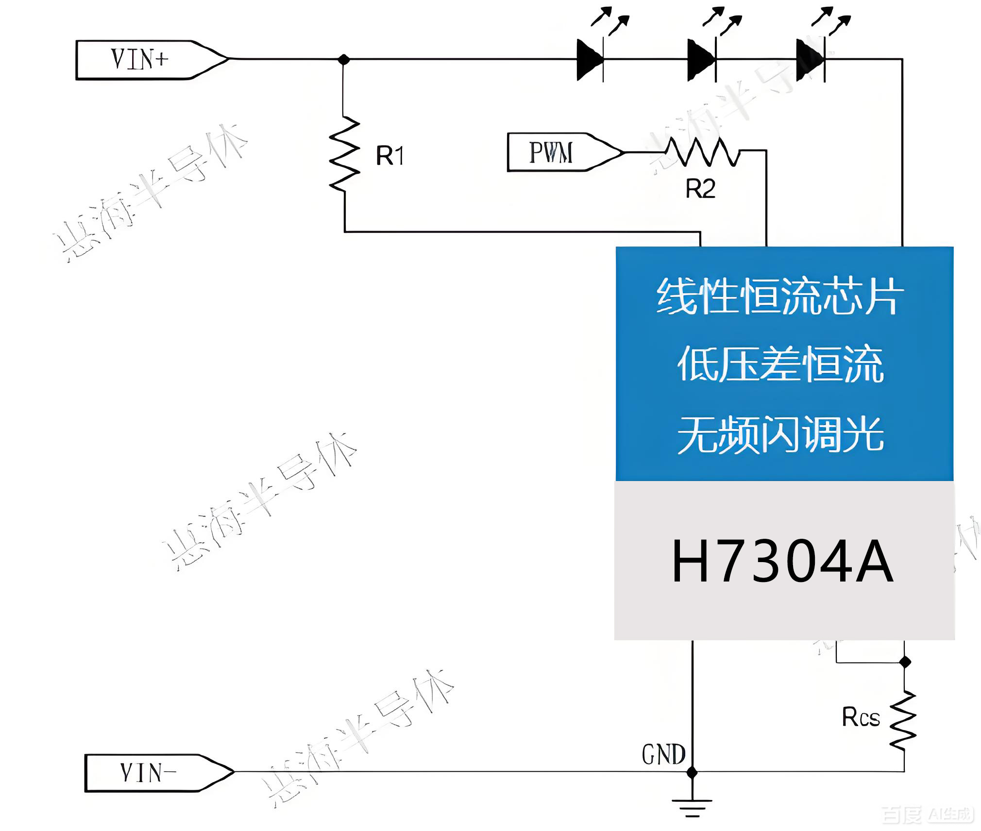

线性恒流调光芯片H7304A
H7304A是一种带PWM调光功能的线性降压恒流LED驱动器,仅需外接一个电阻就可以构成一个完整的LED恒流驱动电路,调节该外接电阻就可以调节输出电流,输出电流可调范围为16~2000mA。
H7304A内置过热保护功能,可有效保护芯片,避免因过热而造成损坏。具有很低的静态电流,典型值为100uA。带PWM调光功能,可通过在DIM脚加PWM信号调节LED电流。H7304A采用ESOP8,芯片底部的散热片与芯片的SW脚相连。电压工作范围为2.5-36V可以轻松满足锂电池以及市场上面中低压的应用需求。
惠海半导体H7304A芯片优势:
★支持2.5V-36V输入,内置40V耐压MOS
★可PWM调光,调光无频闪
★0.1-0.5V低压差即可恒流
★电路外围简洁,仅需两个电阻,成本低
★无电感,无EMI干扰,电路走线简单
★支持多颗并联应用可实现100W大功率
★支持3.7V 12V 24V 36V的照明应用
调光曲线:
高辉调光时,低亮一致性好,高电流精度,调光细腻顺滑,无频闪,无阶梯感。
