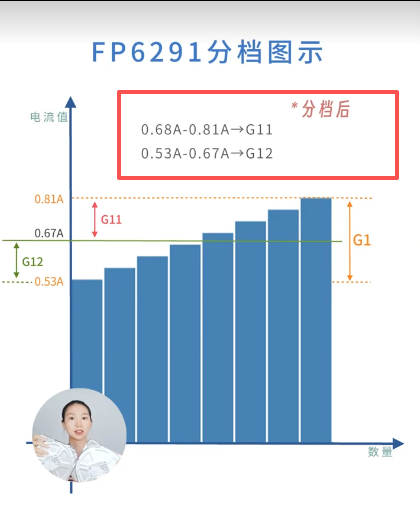

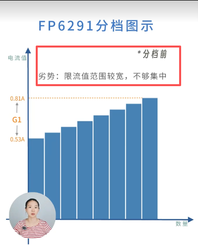

还在疑惑FP6291的G11和G12?一分钟讲清真相分档≠分级、分档 =精筛选“要理解分档,核心在于一个参数——“输入限流值”。 分档不是分级,G11与G12均为优质的标准品,二者并没有优劣之分。 分档是精益求精,本质是生产时多进行一次测试,将产品按特性(限流值)更精确地分组。 分档前:
分档后:
