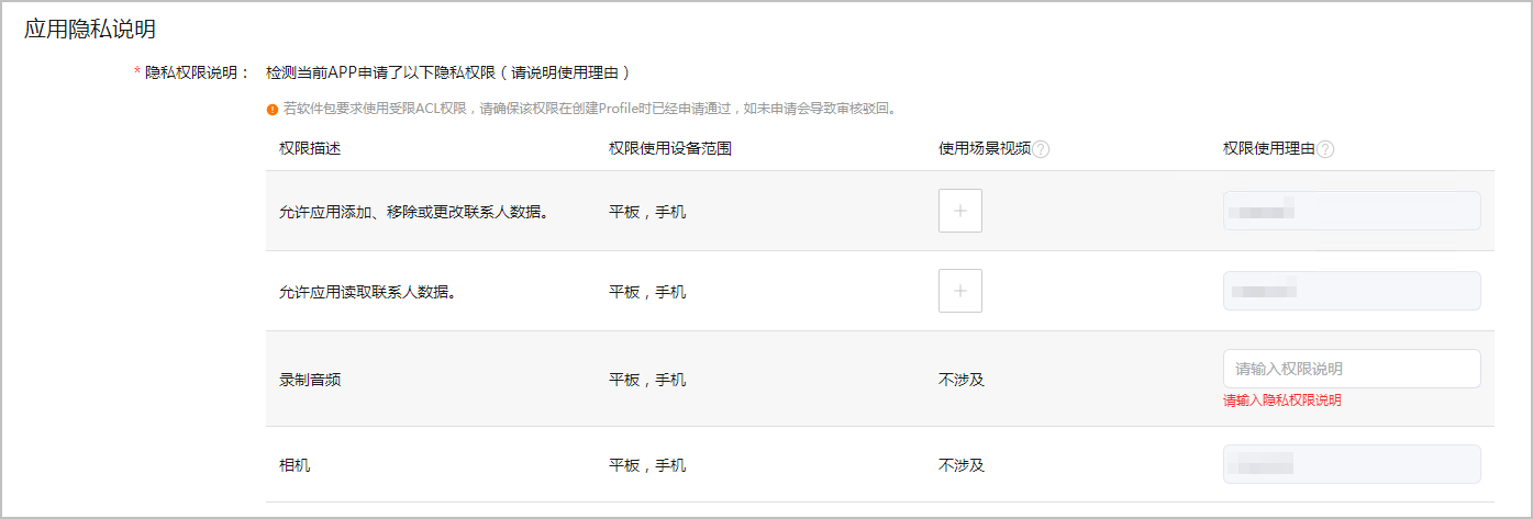

进入“应用隐私说明”区域,根据检测结果填写相关内容。
涉及获取敏感隐私权限:需要为每个权限项说明权限使用理由,无需上传使用场景视频。
权限使用理由请参考软件包中module.json5文件的reason字段填写规范填写,如果系统已自动填充了reason中的内容,则无需再次填写。
涉及获取受限开放权限:需要为每个权限项说明权限使用理由,并上传使用场景视频。
使用场景视频:支持.mov,.mp4,.MOV,.MP4格式(编码格式为h.264),大小不超过500MB。
权限使用理由:参考软件包中module.json5文件的reason字段填写规范填写,如果系统已自动填充了reason中的内容,则无需再次填写。
