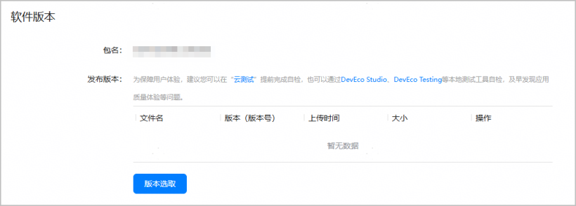

登录AppGallery Connect,点击“APP与元服务”。
选择要发布的元服务。
左侧导航选择“应用上架 > 版本信息”下待发布的版本。
进入“软件版本”区域,点击“版本选取”

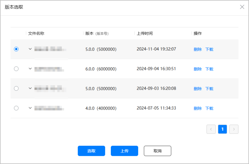

5.弹出窗口将展示已上传的、通过检查的软件包,选择待发布的软件包,点击“选取”。
说明
如果发现没有您需要的软件包,可能原因如下:
原因一:您尚未上传软件包,可以点“上传”去上传软件包。
原因二:之前上传软件包选择的“使用场景”为“仅测试”,请重新上传包,修改“使用场景”为“测试和正式上架”。

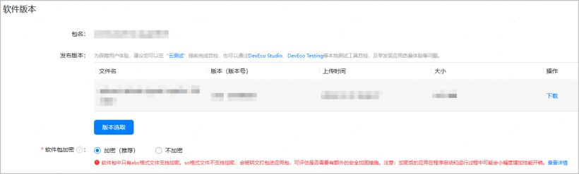

6.当您发布软件包的API Level ≥ 11时,可以设置是否对软件包进行加密。加密的影响、效果详细参见应用加密。
加密:用户在客户端安装的软件包为加密的,安全性较高。
不加密:用户在客户端安装的软件包为不加密的,应用的启动速率较快。
注意
如果元服务的设备仅包含运动手表,则不支持加密。
