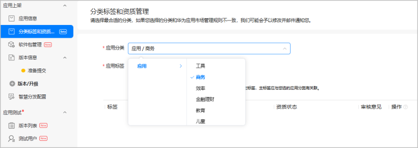

4.在“应用分类”栏,参考华为应用市场应用分类规则,选择元服务分类。

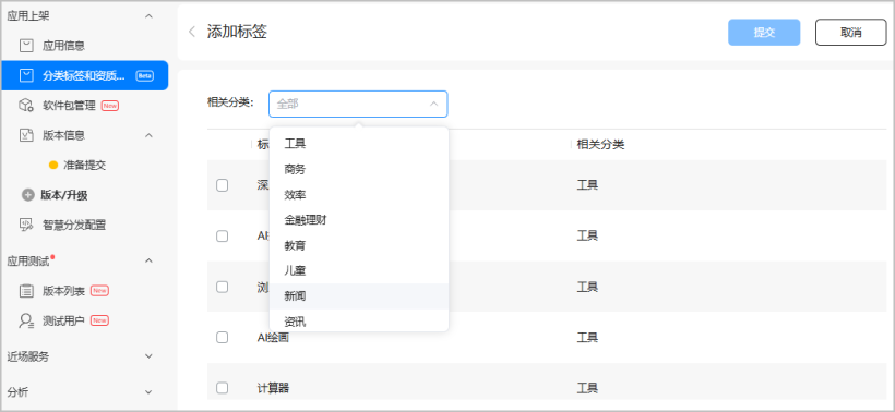

5.在“应用标签”栏,选择元服务标签。
最多支持选择5个标签。选择标签时,可以根据二级分类进行筛选。

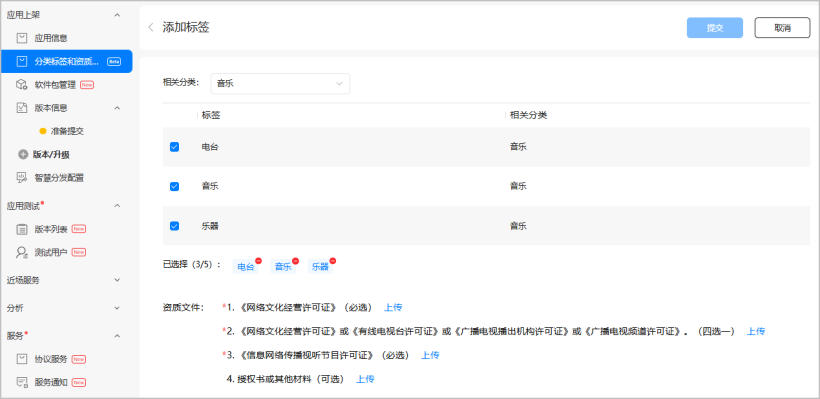

6.选定分类、标签后,界面会列举出您需要上传的所有资质文件,资质文件与您选择的分类、标签相关联。

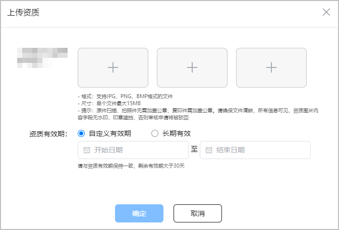

7.分别点击各个资质文件后的“上传”按钮,按界面提示的文件要求上传资质文件,并选择资质文件的有效期。
每种资质文件的格式与配置要求不同,请以实际界面要求为准。

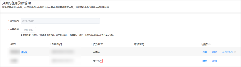

8.点击页面右上角“提交”,华为运营人员将在1-3个工作日内对您的资质文件进行审核。当资质文件审核通过后,标签才能生效。
等待审核期间,您可以点击“待审核”后的刷新按钮查看审核状态,也可以点击“操作”列“查看”按钮查看已上传的资质文件。

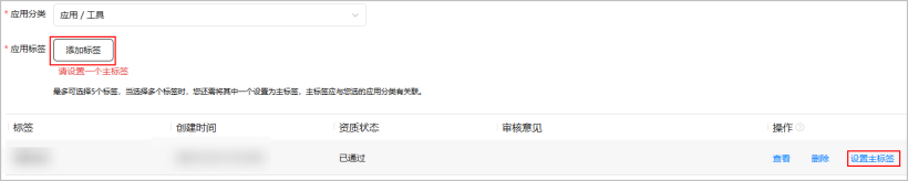

9.资质与标签审核通过后,点击“添加标签”,选择已生效的标签。选择多个标签时,需点击”设置主标签”,将其中一个标签设置为主标签,主标签需要和您选的应用分类有关联。
