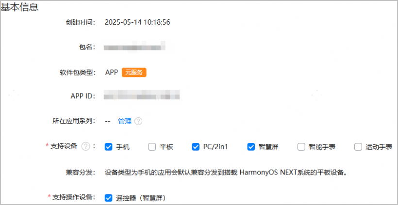

发布时,您可以为元服务配置分发至多种设备,默认发布设备为您创建元服务用时选择的设备类型,您可以根据实际情况进行修改。您只需发布一次,用户即可在多种设备上使用您的元服务。
登录AppGallery Connect,点击“APP与元服务”。
选择要发布的元服务。
左侧导航选择“应用上架 > 应用信息”。
进入“基本信息”区域,根据您软件包里声明的设备(即module.json5配置文件中“deviceTypes”标签的枚举值)勾选对应的支持设备,确保软件包里声明的设备范围大于等于此处勾选的支持设备范围。
注意
在元服务发布前,支持修改设备,可以从单设备修改为多设备,或多设备修改为单设备。但是一旦发布,升级版本只支持增加设备,无法删除已选择的设备。
当设备类型包含手机时,即便包里未声明平板,元服务也会默认以兼容的方式分发到HarmonyOS NEXT平板。若您已在包中声明了平板设备,请直接在“支持设备”栏勾选“平板”。
手机和平板应用经过测试后会默认发布到PC/2in1,为了提供更好的用户体验,请了解PC/2in1设备相对其他设备的差异。如有疑问,请联系华为接口人或者客服。
智慧屏设备还支持选择遥控器作为操作设备。
