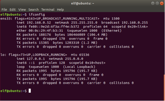

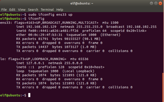

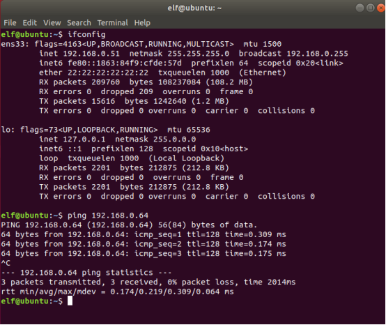

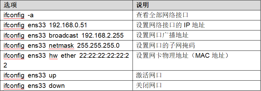

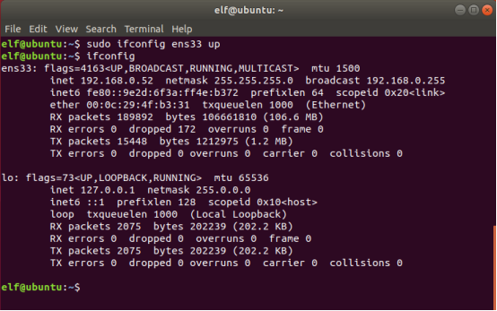

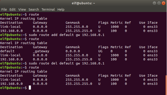

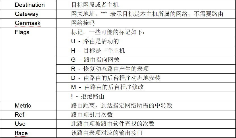

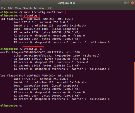

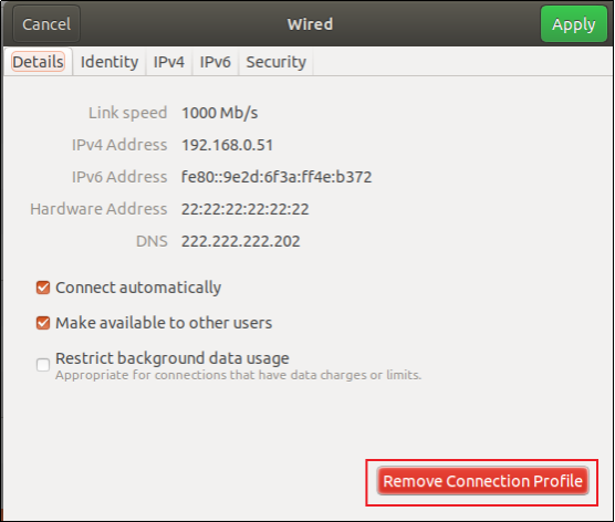

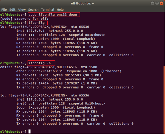

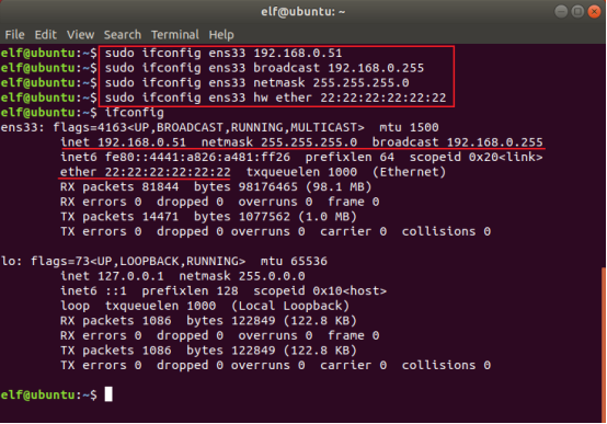

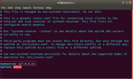

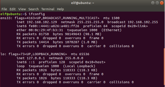

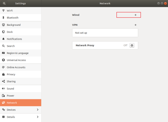

ifconfig网络配置命令 命令:ifconfig 功能:显示或设置网络设备。 参数:ifconfig [网络接口] [选项] 地址/参数 注意: 1.以上命令以ens33网口为例,可以更换为其他网络接口; 2.操作需要使用root用户权限; 3.该命令设置后不能够复位保存; 关闭ens33网口,需要用ifconfig -a指令看网卡信息。 elf@ubuntu:~$ sudo ifconfig ens33 down elf@ubuntu:~$ ifconfig elf@ubuntu:~$ ifconfig -a 打开ens33网口。 elf@ubuntu:~$ sudo ifconfig ens33 up elf@ubuntu:~$ ifconfig 设置网卡信息。 elf@ubuntu:~$ sudo ifconfig ens33 192.168.0.51 elf@ubuntu:~$ sudo ifconfig ens33 broadcast 192.168.0.255 elf@ubuntu:~$ sudo ifconfig ens33 netmask 255.255.255.0 elf@ubuntu:~$ sudo ifconfig ens33 hw ether 22:22:22:22:22:22 ping网络通断检查命令 命令:ping 功能:检查网络的连接情况,通常情况下只能ping网段的主机,跨网段的ping操作需要进行特殊的路由设置 参数:ping [选项] IP地址/域名 注意: 如果是操作完上面小节的网络测试命令,需要先执行以下命令使网络配置生效。 elf@ubuntu:~$ systemctl restart network-manager.service 在进行ping测试前需要移除现有的网络配置,重新设置ip。 示例: 与电脑主机ip(192.168.0.64)进行ping测试。 route路由配置命令 命令:route 功能:添加,删除或查看网关参数 参数:route 查看路由: elf@ubuntu:~$ route 添加路由: elf@ubuntu:~$ sudo route add default gw 192.168.0.1 删除路由: elf@ubuntu:~$ sudo route del default gw 192.168.0.1 nameserver设置DNS 命令:nameserver 功能:使用域名访问DNS,需要设置DNS 参数:nameserver xx.xx.xx.xx 该设置存放的位置在/etc/resolv.conf文件中: ![]()
