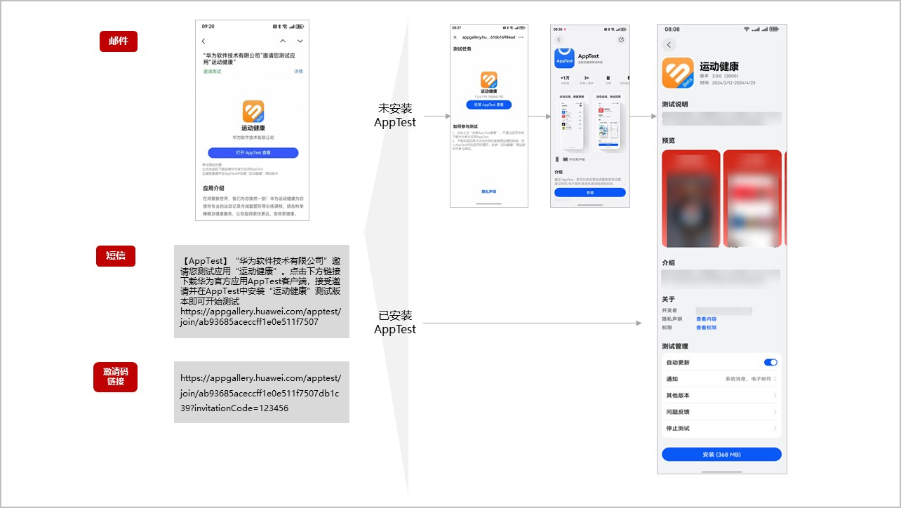

测试版本发布,且到达测试时间后,您便可以邀请用户参与测试。AGC提供了多种邀请方式通过邮件或短信邀请用户:测试任务开始,被邀请的用户会收到邮件或短信通知,用户点击邮件或短信中的链接参与测试。
通过分享链接邀请用户:将创建测试版本时生成的分享链接提供给新加入测试群组的用户,用户点击链接参与测试,
通过“分享链接+邀请码”邀请用户:如果没有获取测试用户的华为账号,可以将拼接邀请码的邀请链接分享给用户,点击链接同样可以参与测试。

一、通过邮件或短信邀请用户
测试任务开始后,AGC会自动给测试版本选定的测试用户发送邮件或短信,用户点开邮件或短信后,即可参与测试。
注意
如果测试群组在邀请测试任务开始后又添加了新的测试用户,新加入的测试用户不会自动收到邀请测试邮件或短信。您可以通过分享链接邀请新加入的测试用户参与测试,
【邮件参与】
已安装AppTest:用户可以直接点击“打开AppTest查看”,进入测试应用详情页接受并安装.
未安装AppTest:点击“安装AppTest查看”,进入华为应用市场的AppTest应用详情页,先下载AppTest,安装AppTest后即可下载测试应用。
【短信参与】
基于AppTest安装情况,进行测试,
已安装AppTest:用户可以直接点击短信中的邀请链接,进入接受并安装页面.
未安装AppTest:用户点击短信中的邀请链接,进入华为应用市场的AppTest应用详情页,先下载AppTest,安装AppTest后即可下载测试应用.
说明
用户首次参与时,点击短信中的邀请链接会拉起wvebview界面,介绍如何参与测试;需先点击“安装AppTest查看”前往应用市场安装AppTest,安装后可直接打开,或前往桌面图标打开。
首次参与测试,必须先通过短信/邮件通知同意加入群组,后续才可直接在AppTest客户端查找应用。

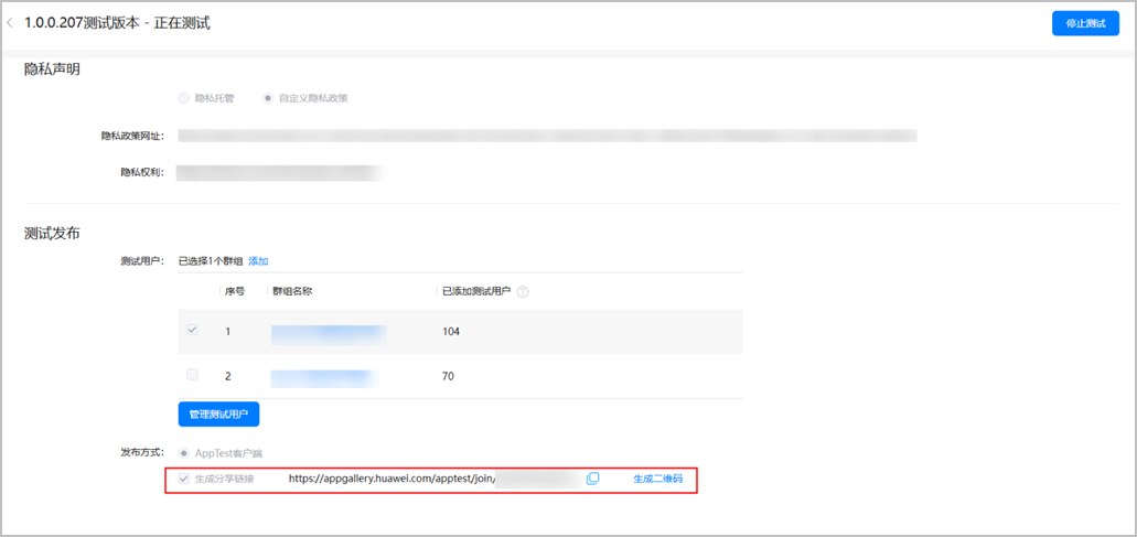

二、通过分享链接邀请用户
若测试版本配置的“发布方式”勾选了“生成分享链接”,您还可以直接将该分享链接提供给用户
用户通过分享链接参与测试的方式如下:
1.开发者获取分享链接,提供给用户

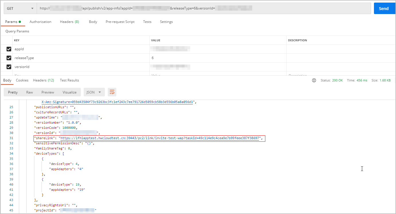

在AGC版本配置页面获职
使用查询应用信息接口获取
