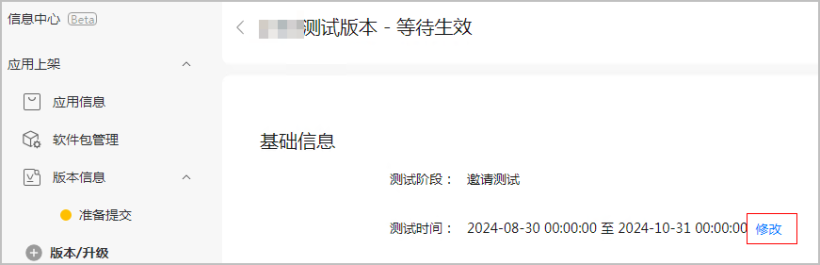

  1. 在左侧导航栏选择“应用测试 > 版本列表”,进入“版本列表”页面,点击需要修改测试时间的测试版本。
  2. 在“基础信息”栏,点击“测试时间”后的“修改”。

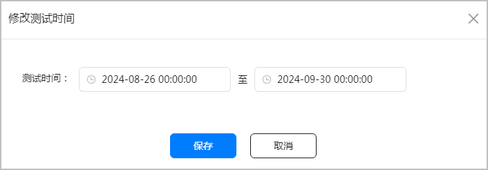

3.在弹出的“修改测试时间”窗口,选择新的测试开始时间和测试结束时间,点击“保存”。
AppGallery Connect(HarmonyOS 5及以上) --修改测试时间-鸿蒙开发者社区
注意
“正在测试”状态的测试版本不支持修改测试开始时间.
若将“等待生效”状态的测试版本的测试开始时间修改为当前时间之前,点击“保存”后,测试版本的状态会立即变为“正在测试”
