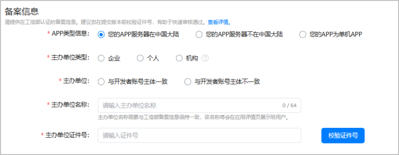

15.配置备案信息。
根据《工业和信息化部关于开展移动互联网应用程序备案工作的通知》要求,APP主办者应当依照《中华人民共和国反电信网络诈骗法》第二十三条“设立移动互联网应用程序应当按照国家有关规定向电信主管部门办理许可或者备案手续”相关规定履行备案手续。未履行备案手续的,不得从事APP互联网信息服务
请您参考APP备案补充指引,填写应用在工信部认证的备案信息。审核人员会对您填写的备案信息进行核验,核验通过后才允许上架,请如实填写。

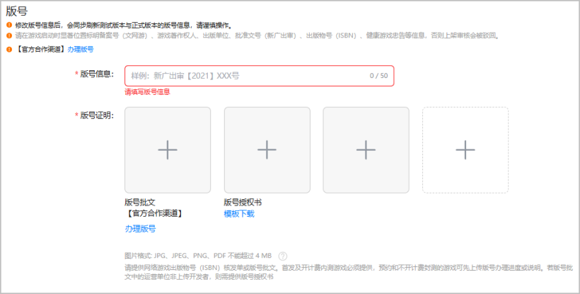

16.(可选)配置版号信息。
如测试版本为游戏类HarmonyO5应用、且支持设备包含手机、PC/2in1或者平板,请按要求填写游戏版号信息。
注意
修改版号信息后,测试版本与全网版本的版号信息都会同步变更,请谨慎操作。
AppGallery Connect(HarmonyOS 5及以上) --公开测试创建并发布测试版本(三)-鸿蒙开发者社区
版号信息:必填,您需要向相关单位申请游戏版号,版号不超过50字符
版号证明:必选,需上传“版号批文”或“版号授权书”,图片格式支持JPG、JPEG、PNG,PDF。默认展示三个图片上传框,您可点击虚线框内的“+”号继续添加。最多添加5张图片每张图片不超过4MB。如您的版号资质图片超过了最大支持数量,建议您将图片进行拼接后再上传。若您上传了版号授权书,还需填写“授权书有效期”

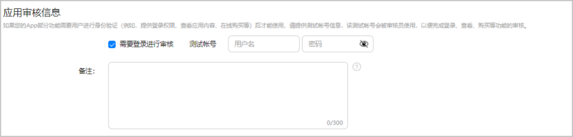

17.填写应用审核信息。
在“应用审核信息”栏,填写审核相关的信息。该部分信息仅会展示给审核人员查看
您可在“备注”栏填写对审核过程会有所帮助的、有关您服务的额外信息,包括在测试中需要的特别设置等。
如审核过程涉及身份验证,还需提供测试账号供华为审核人员完成服务中登录、查看、购买等功能的审核。

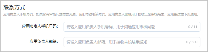

18.配置联系方式。
填写应用负责人手机号码和邮箱。手机号码用于华为审核人员与您沟通审核问题,邮箱用于接收上架审核结果,应用整改或下架通知。

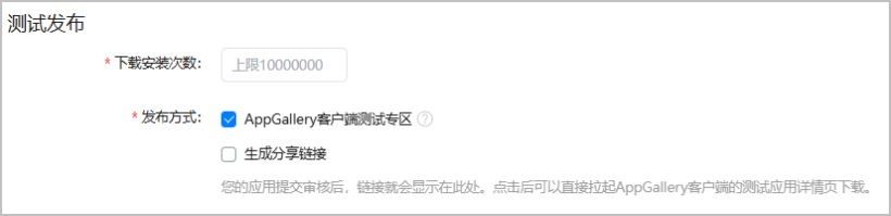

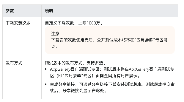

19.配置测试发布。
AppGallery Connect(HarmonyOS 5及以上) --公开测试创建并发布测试版本(三)-鸿蒙开发者社区AppGallery Connect(HarmonyOS 5及以上) --公开测试创建并发布测试版本(三)-鸿蒙开发者社区

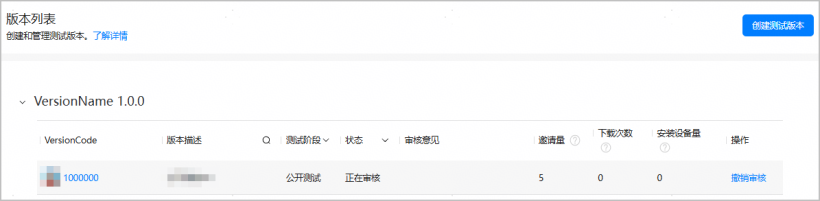

20.点击页面右上角“提交”,将测试版本提交审核。提交成功后,可在“版本列表”页面查看版本审核状态。
版本状态共包含以下几种:
正在审核:测试版本提交成功之后的状态。您可以撤销审核,撤销审核后,版本状态变为“准备提交”。
等待生效:审核通过后,还没到测试时间,状态为“等待生效”,下方展示测试时间。您可以手动停止测试,停止测试后,状态变为“已失效”。
正在测试:审核通过后,到达测试时间,状态为“正在测试”,下方展示测试时间。您可以主动停止测试,停止测试后,状态变为“已失效”。
审核不通过:测试版本审核驳回后,状态为“审核不通过”,状态旁会显示审核不通过的原因。
已失效:开发者手动停止测试、华为运营后台停止测试、或者到达测试截止时间时,状态会变为“已失效”,状态旁会显示已失效的原因。
当创建了多个测试版本时,“版本列表”页面会将各测试版本按VersionName归类展示。
未上传软件包的测试版本全部归类在“VersionName 未知”栏。
上传软件包之后,AGC根据包VersionName将测试版本归类到对应的“VersionName”栏。例如,包VersionName为3.0.0的测试版本展示在“VersionName 3.0.0”栏。
每个“VersionName”栏下展示各个测试版本的VersionCode。
