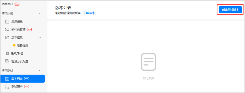

1.登录AppGallery Connect,选择“APP”
2.在应用列表页的“HarmonyOs”页签,点击应用名称,进入“分发”页面
3.在左侧导航栏选择“应用测试 >版本列表”,进入“版本列表”页面,点击右上角“创建测试版本”。
AppGallery Connect(HarmonyOS 5及以上) --公开测试创建并发布测试版本(一)-鸿蒙开发者社区

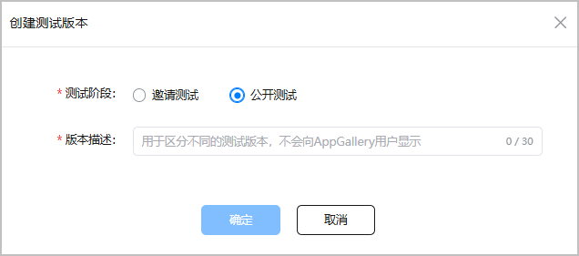

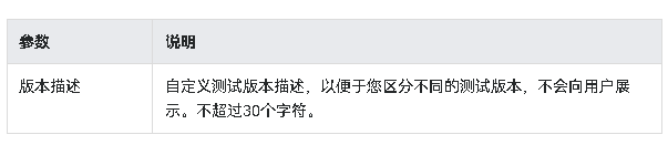

4.在弹出的“创建测试版本”窗口,选择“公开测试”,填写“版本描述”,点击“确定”。
AppGallery Connect(HarmonyOS 5及以上) --公开测试创建并发布测试版本(一)-鸿蒙开发者社区AppGallery Connect(HarmonyOS 5及以上) --公开测试创建并发布测试版本(一)-鸿蒙开发者社区

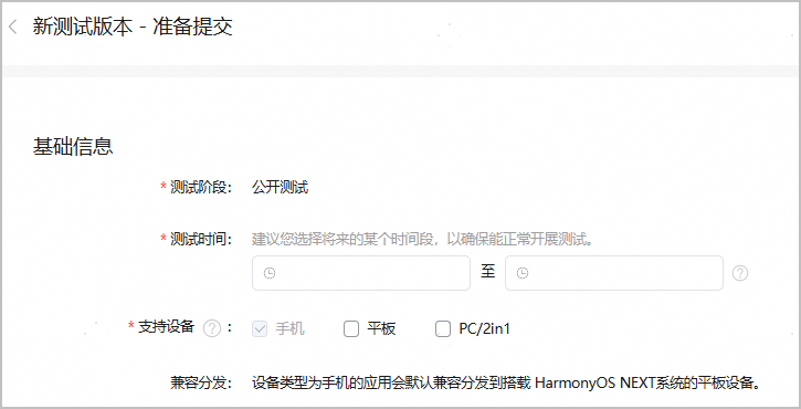

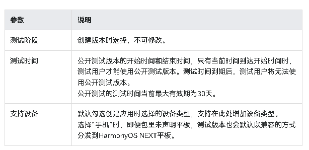

5.系统自动进入版本信息配置页面,您可以开始配置版本基础信息。

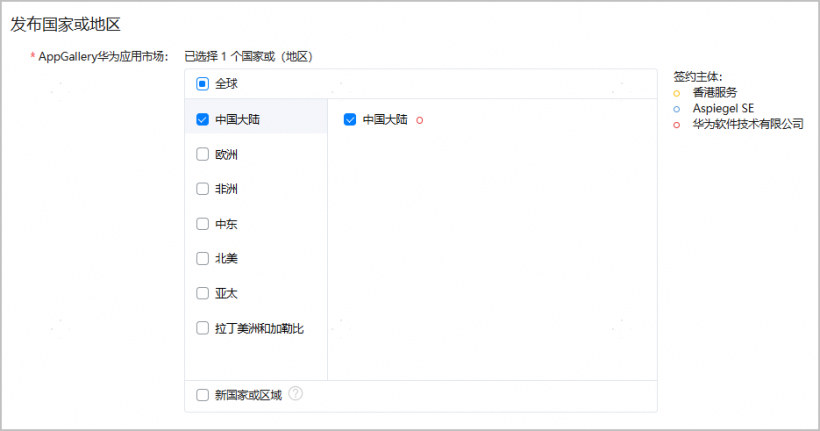

6.配置发布国家或地区。
在“发布国家或地区”栏,勾选应用需要发布的国家或地区。当前公开测试版本仅支持分发中国大陆地区。

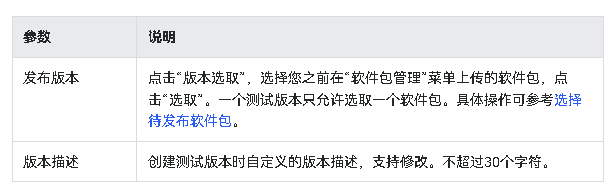

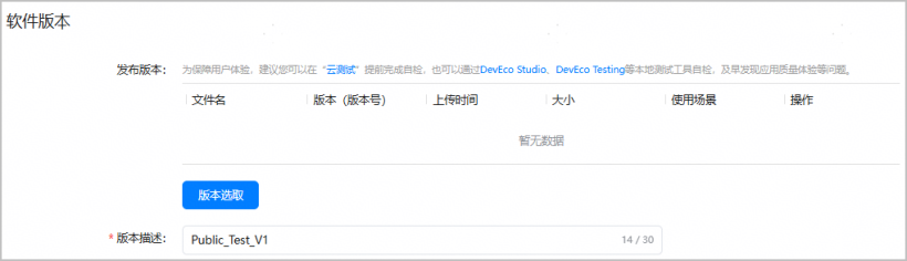

7.配置软件版本。
