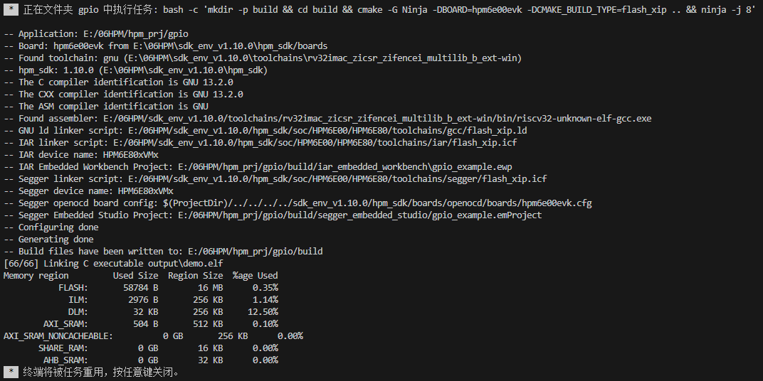

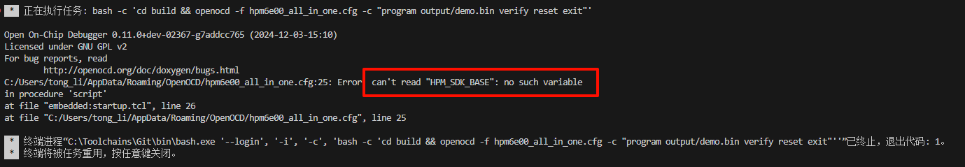

最近尝试搭建基于vscode的hpm芯片开发环境,遇到一些问题,求大佬们帮忙看看。

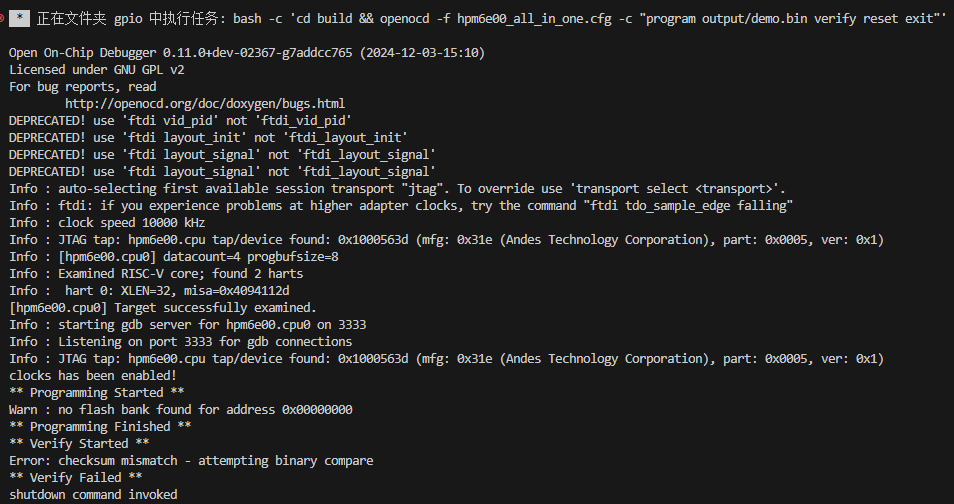

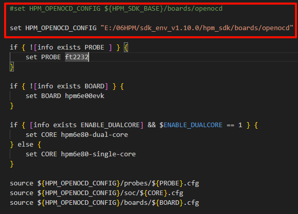

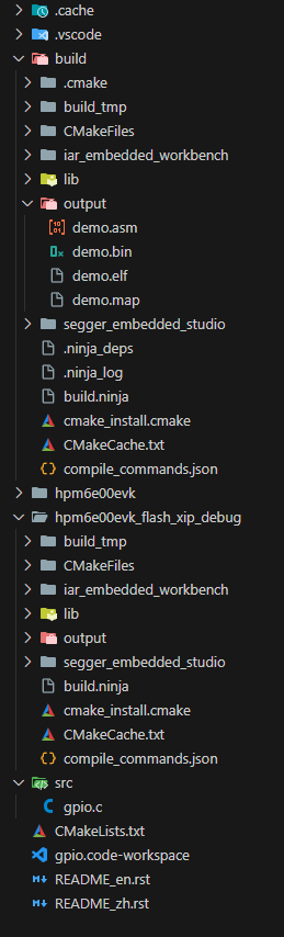

问题2:我尝试修改hpm6e00_all_in_one.cfg把HPM_SDK_BASE替换为绝对路径,这个报错消失。但是烧录时提示校验失败,找了好久不知道怎么解决,文件结构也放到下面。

针对您搭建HPM芯片VSCode开发环境时遇到的问题,以下是详细分析和解决方案: 问题1:OpenOCD无法识别HPM_SDK_BASE环境变量原因分析: 解决方案:

问题1:最后也是使用set HPM_SDK_BASE指定路径
问题2:是因为项目使用的是 ram.ld 链接脚本,将程序链接到0x00000000的ILM区域,最后使用通过 CUSTOM_GCC_LINKER_FILE 变量设置自定义链接脚本flash.ld解决: set(CUSTOM_GCC_LINKER_FILE "${CMAKE_CURRENT_SOURCE_DIR}/hpm_sdk_localized_for_hpm6e00evk/soc/HPM6E00/HPM6E80/toolchains/gcc/flash.ld") |
