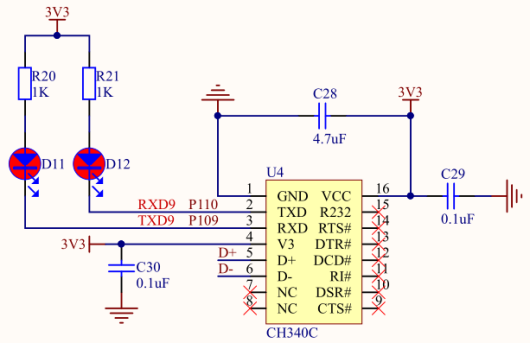

RA4M2-SENSOR开发板配有串口转USB通讯功能,其电路如图1所示。
图1 转换电路

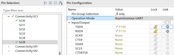

由图可知,串口引脚为P110和P109,对应着UART9,为此在RASC中需按图2所示来启用它。
图2 启用UART9

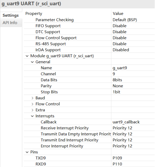

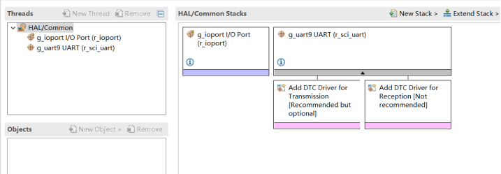

随后,在栈中按图3所示进行添加,并按图4所示来设置其参数。
图3 添加UART9
图4 参数设置

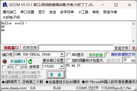

经程序的编译和下载,其测试结果如图5所示,说明功能正确。
图5 测试结果

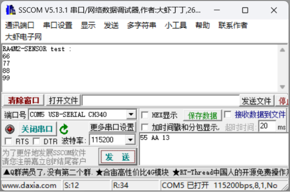

经程序的编译和下载,其测试结果如图7所示,并可控制LED灯的状态,说明设计正确。
图7 测试结果
