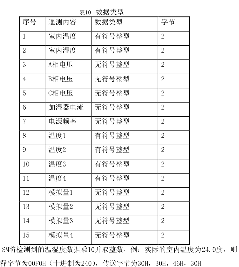

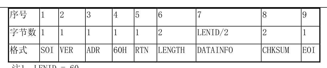

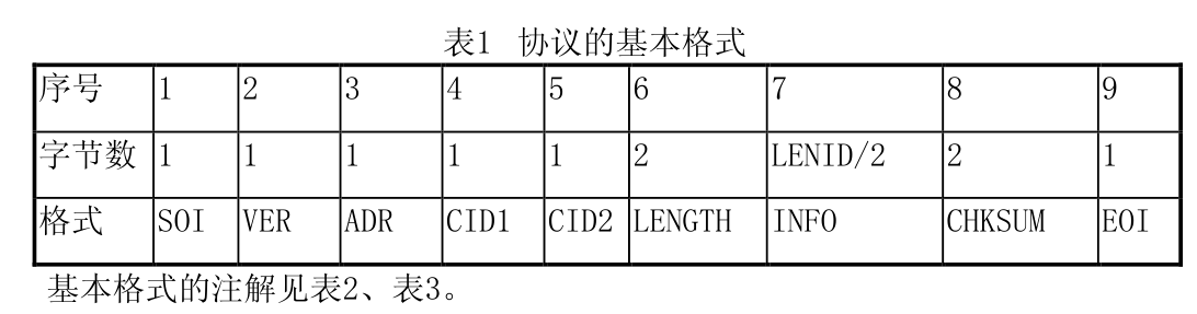

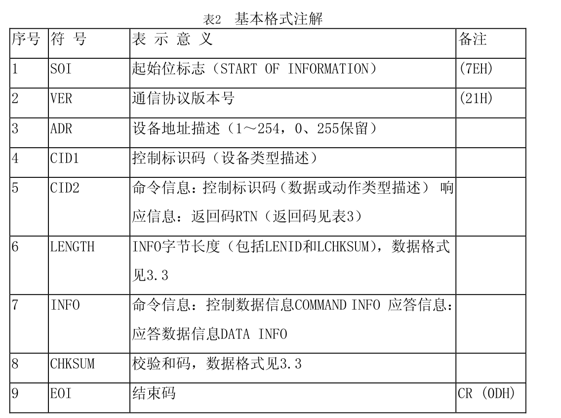

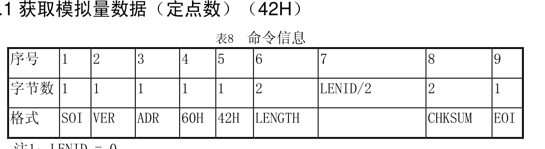

先看数据帧格式
在基本格式中的各项除SOI和EOI是以十六进制解释(SOI = 7EH,EOI = 0DH),十六进制传输外,其余各项都是以十六进制解释,以ASCII码的方式传输,每个字节用
两个ASCII码表示,即高四位用一个ASCII码表示,低四位用一个ASCII码表示。例:CID2 = 4BH,传送时顺序发送34H,42H。
因此,上表以及以下各表中“字节数”是指“解释字节数”,除SOI和EOI外,实际
传输字节数应该乘以2。

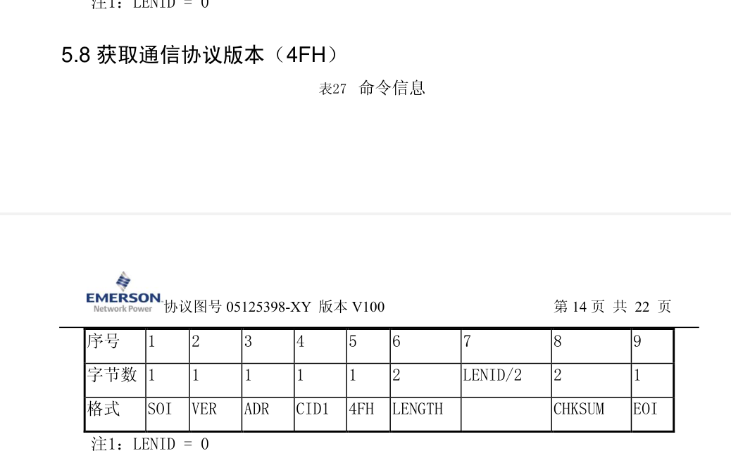

3.信息类型及协议的基本格式
信息分两种类型:
(1) 由SU(上位机)发出到SM(精密空调控制器)的命令信息(简称命令信息);
(2) 由SM(精密空调控制器)返回到SU(上位机)的响应信息(简称响应信息)。

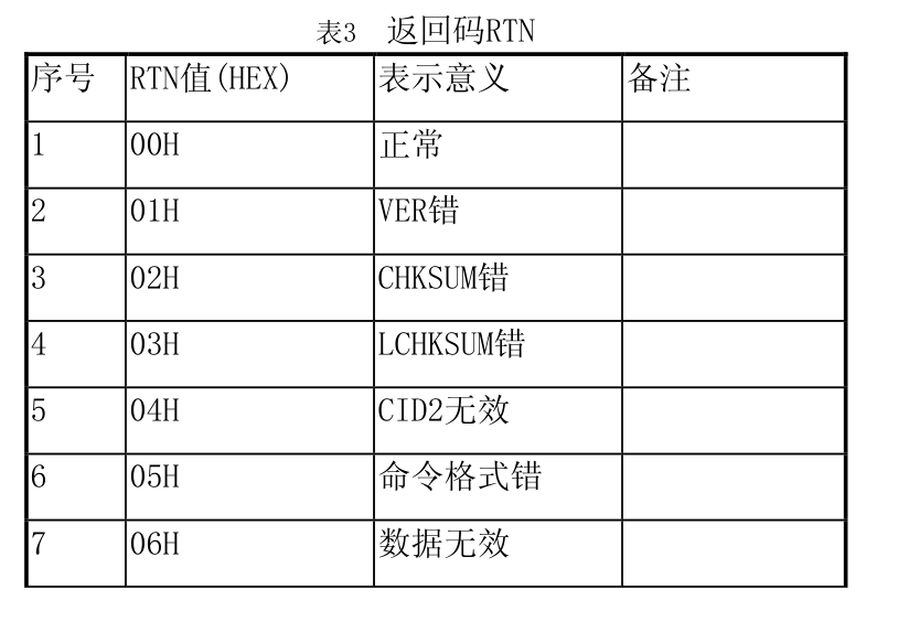

返回码

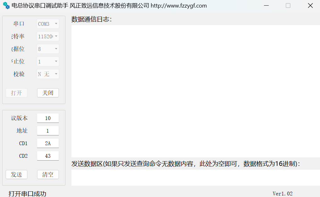

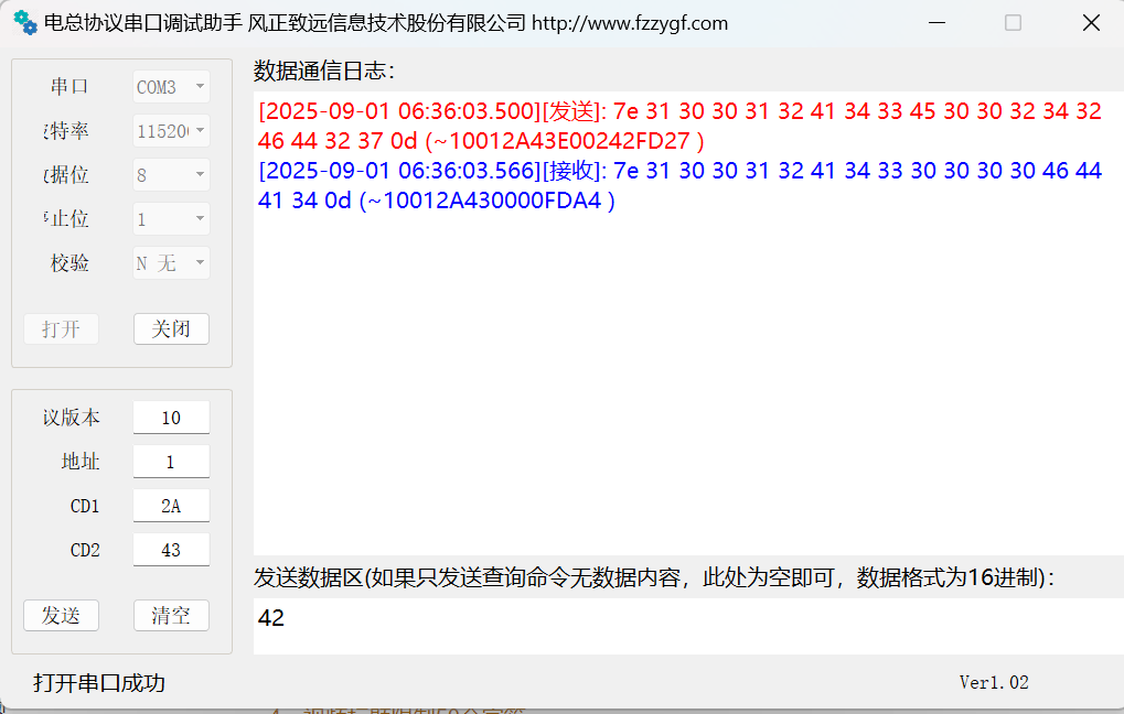

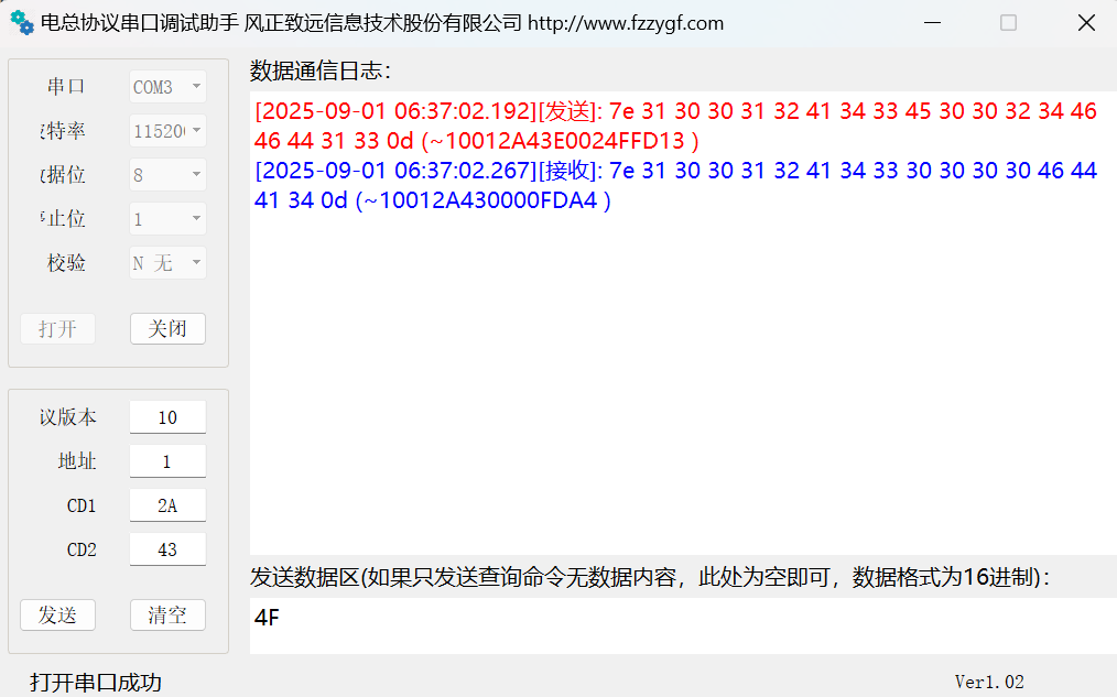

好了,看了协议格式,直接解析电总协议报文

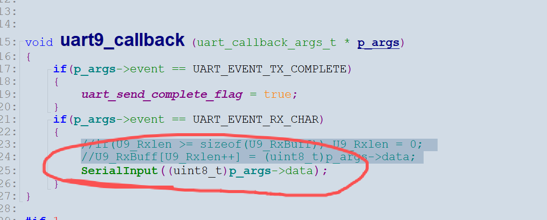

// 串口接收数据
void SerialInput(uint8_t RecData)
if(MSG_SERIAL.RecOver) return; // 停止接收?
if((RecData==SOI)&&(MSG_SERIAL.RecCount==0))
{ MSG_SERIAL.SleepTime=0;
MSG_SERIAL.SleepFlag=0;
MSG_SERIAL.RecBuf[0]=SOI;MSG_SERIAL.RecCount=1; // 启动接收
else if((MSG_SERIAL.RecBuf[0]==SOI)&&(MSG_SERIAL.RecCount<REC_MAX)) // 如果已经接收到起始位
MSG_SERIAL.RecBuf[MSG_SERIAL.RecCount++]=RecData;
} // 将数据添加到缓存区
else
MSG_SERIAL.RecCount=0;
if((RecData==EOI)&&(MSG_SERIAL.RecCount==(LENID()+18)))
MSG_SERIAL.RecOver=1;
MSG_SERIAL.RecTimer=0; // 清计时器
} // 接收完成

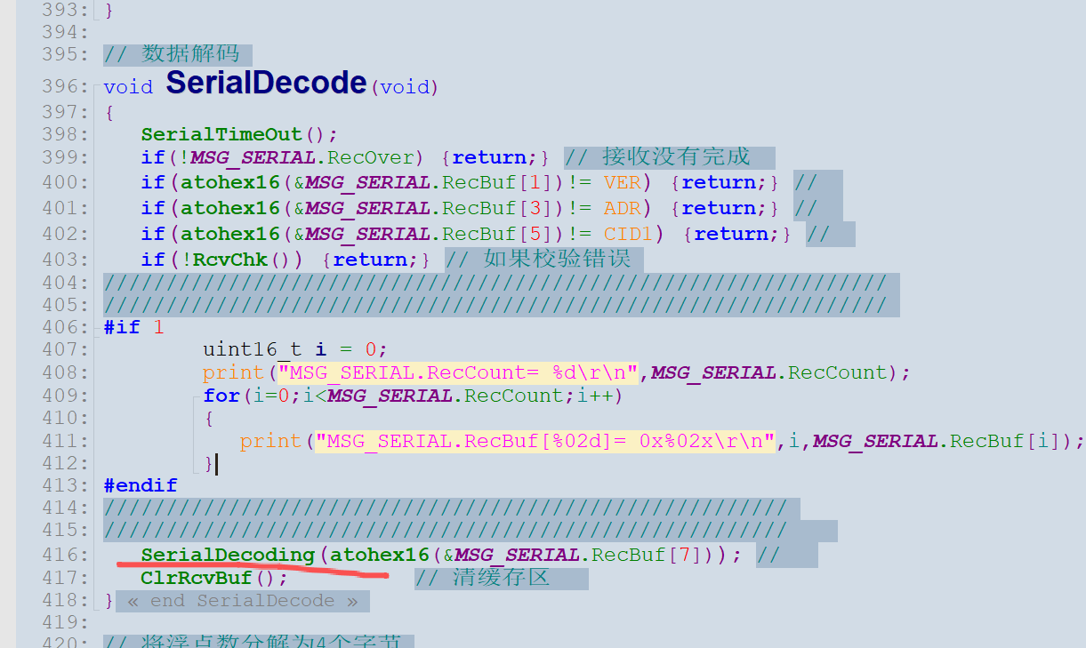

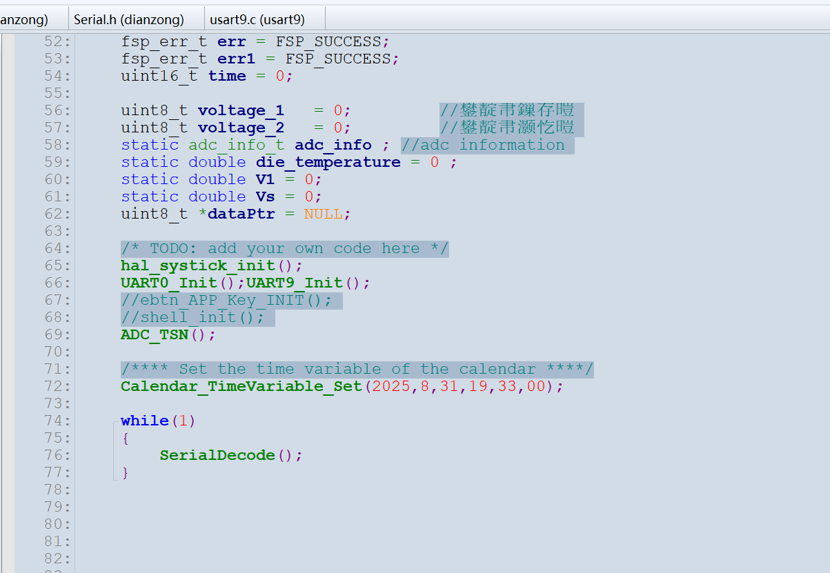

void SerialDecode(void)
SerialTimeOut();
if(!MSG_SERIAL.RecOver) {return;} // 接收没有完成
if(atohex16(&MSG_SERIAL.RecBuf[1])!= VER) {return;} //
if(atohex16(&MSG_SERIAL.RecBuf[3])!= ADR) {return;} //
if(atohex16(&MSG_SERIAL.RecBuf[5])!= CID1) {return;} //
if(!RcvChk()) {return;} // 如果校验错误
#if 1
uint16_t i = 0;
print("MSG_SERIAL.RecCount= %d\r\n",MSG_SERIAL.RecCount);
for(i=0;i<MSG_SERIAL.RecCount;i++)
print("MSG_SERIAL.RecBuf[%02d]= 0x%02x\r\n",i,MSG_SERIAL.RecBuf[i]);
#endif
SerialDecoding(atohex16(&MSG_SERIAL.RecBuf[7])); //
ClrRcvBuf(); // 清缓存区

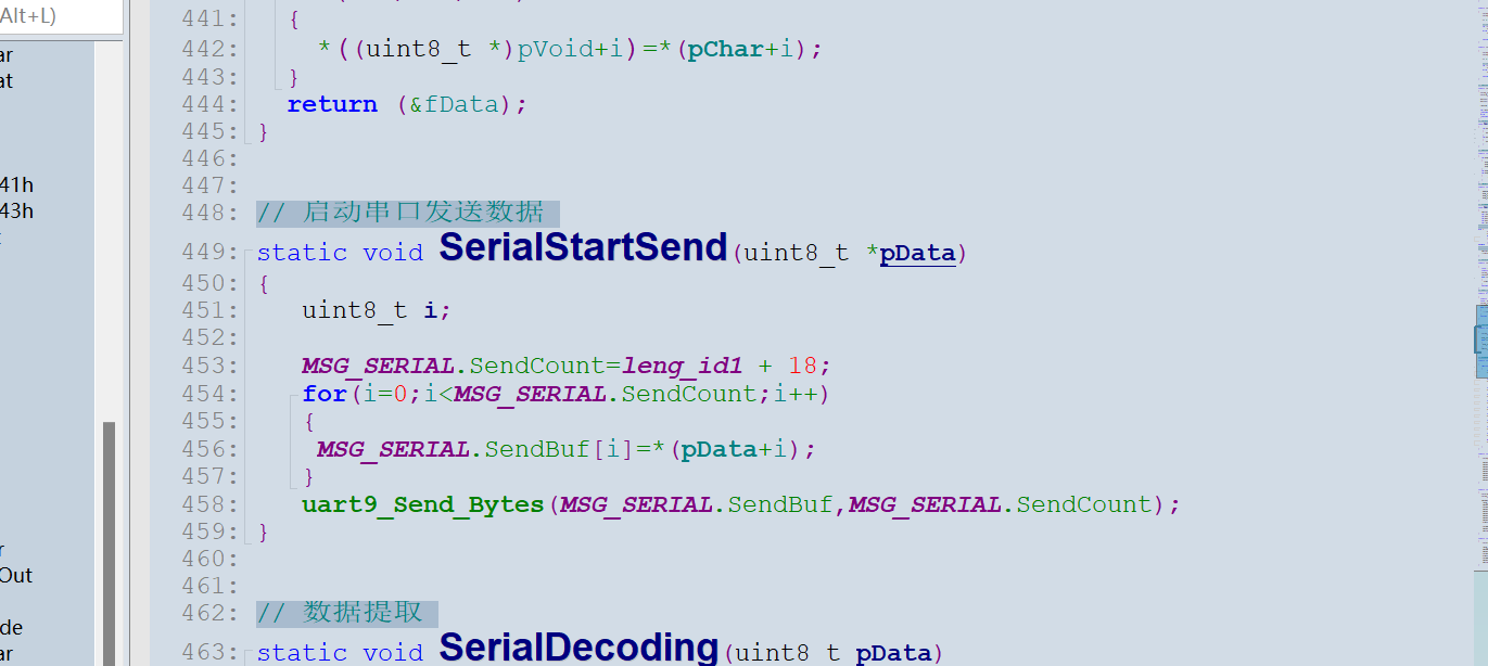

// 启动串口发送数据
static void SerialStartSend(uint8_t *pData)
uint8_t i;
MSG_SERIAL.SendCount=leng_id1 + 18;
for(i=0;i<MSG_SERIAL.SendCount;i++)
MSG_SERIAL.SendBuf[i]=*(pData+i);
uart9_Send_Bytes(MSG_SERIAL.SendBuf,MSG_SERIAL.SendCount);

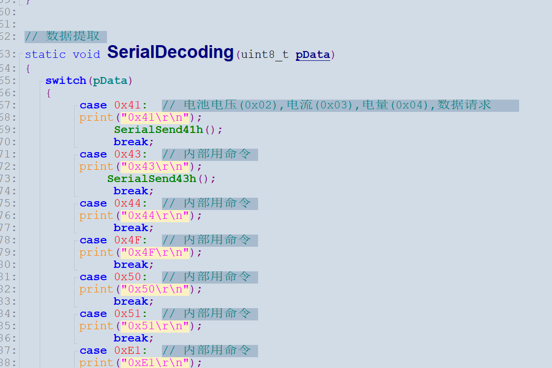

static void SerialDecoding(uint8_t pData)
switch(pData)
case 0x41: // 电池电压(0x02),电流(0x03),电量(0x04),数据请求
print("0x41\r\n");
SerialSend41h();
break;
case 0x43: // 内部用命令
print("0x43\r\n");
SerialSend43h();
break;
case 0x44: // 内部用命令
print("0x44\r\n");
break;
case 0x4F: // 内部用命令
print("0x4F\r\n");
break;
case 0x50: // 内部用命令
print("0x50\r\n");
break;
case 0x51: // 内部用命令
print("0x51\r\n");
break;
case 0xE1: // 内部用命令
print("0xE1\r\n");
break;
case 0xE2: // 内部用命令
print("0xE2\r\n");
break;
case 0xE3: // 内部用命令
print("0xE3\r\n");
break;
case 0xDB: // 内部用命令
print("0xDB\r\n");
break;
default:
print("unsported command!\r\n");
break;

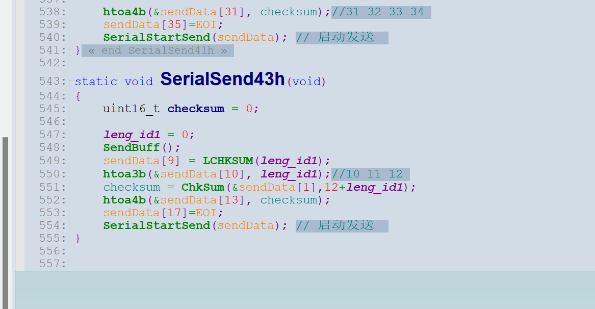

static void SendBuff(void)
uint8_t index = 0;
sendData[index++] = SOI; //print("index = %02d\r\n",index);
sendData[index++] = htoa_H(VER);//print("index = %02d\r\n",index);
sendData[index++] = htoa_L(VER);
sendData[index++] = htoa_H(ADR);
sendData[index++] = htoa_L(ADR);
sendData[index++] = htoa_H(CID1);
sendData[index++] = htoa_L(CID1);
sendData[index++] = htoa_H(CID2);
sendData[index++] = htoa_L(CID2);//print("index = %02d\r\n",index);
static void SerialSend41h(void)
uint16_t checksum = 0;
uint8_t i = 0;
SendBuff();
leng_id1 = 18;
sendData[9]=LCHKSUM(leng_id1); //9
htoa3b(&sendData[10], leng_id1);//10 11 12
sendData[13]=htoa_H(1);sendData[14]=htoa_L(1);//1
sendData[15]=htoa_H(00);sendData[16]=htoa_L(00);sendData[17]=htoa_H(0xFA);sendData[18]=htoa_L(0xFA);
sendData[19]=htoa_H(2);sendData[20]=htoa_L(2);//2
sendData[21]=htoa_H(00);sendData[22]=htoa_L(00);sendData[23]=htoa_H(0xFA);sendData[24]=htoa_L(0xFA);
sendData[25]=htoa_H(3);sendData[26]=htoa_L(3);//3
sendData[27]=htoa_H(00);sendData[28]=htoa_L(00);sendData[29]=htoa_H(0xFA);sendData[30]=htoa_L(0xFA);
checksum = ChkSum(&sendData[1],12+leng_id1);//print("checksum = 0x%02x\r\n",checksum);
htoa4b(&sendData[31], checksum);//31 32 33 34
sendData[35]=EOI;
SerialStartSend(sendData); // 启动发送
static void SerialSend43h(void)
leng_id1 = 0;
SendBuff();
sendData[9] = LCHKSUM(leng_id1);
htoa4b(&sendData[13], checksum);
sendData[17]=EOI;

typedef enum
Normal,
VER_ERROR,
CHKSUM_ERROR,
LCHKSUM_ERROR,
CID2_INVALID,
CMD_ERROR,
DARA_ERROR,
ASCII_ERROR=0x80,
} RTN;

在串口接收中断里直接调用解析
主函数里调用
SerialDecode();

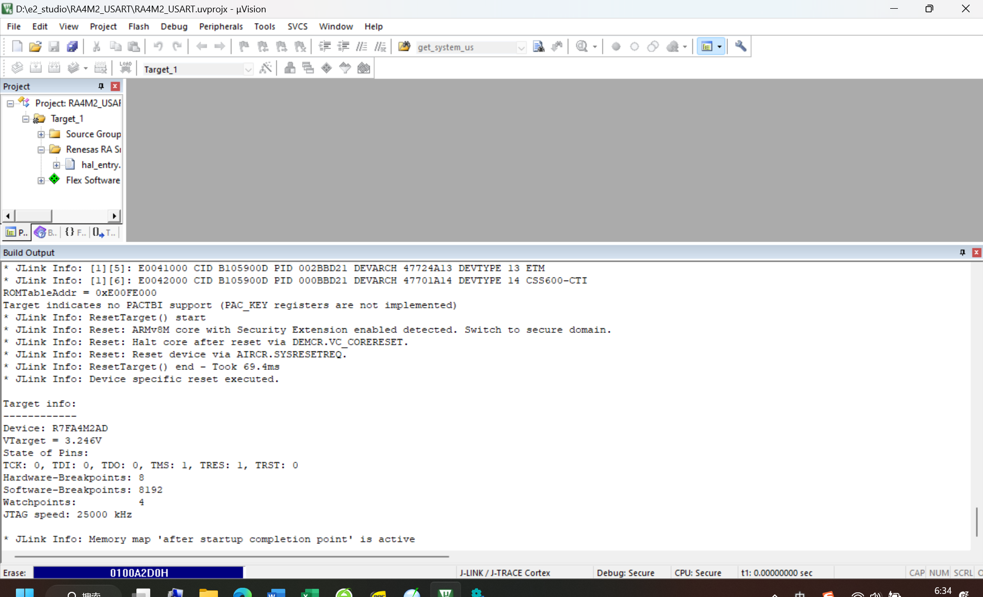

编译工程,烧录代码
打开电总协议上位机软件
1,发送41命令数据
解析的报文如下
[2025-09-01 06:36:03.500][发送]: 7e 31 30 30 31 32 41 34 33 45 30 30 32 34 32 46 44 32 37 0d (~10012A43E00242FD27 )
[2025-09-01 06:36:03.566][接收]: 7e 31 30 30 31 32 41 34 33 30 30 30 30 46 44 41 34 0d (~10012A430000FDA4 )
2,发送4F数据
解析的报文如下:
[2025-09-01 06:37:02.192][发送]: 7e 31 30 30 31 32 41 34 33 45 30 30 32 34 46 46 44 31 33 0d (~10012A43E0024FFD13 )
[2025-09-01 06:37:02.267][接收]: 7e 31 30 30 31 32 41 34 33 30 30 30 30 46 44 41 34 0d (~10012A430000FDA4 )
