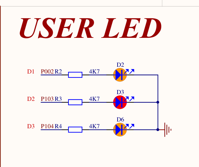

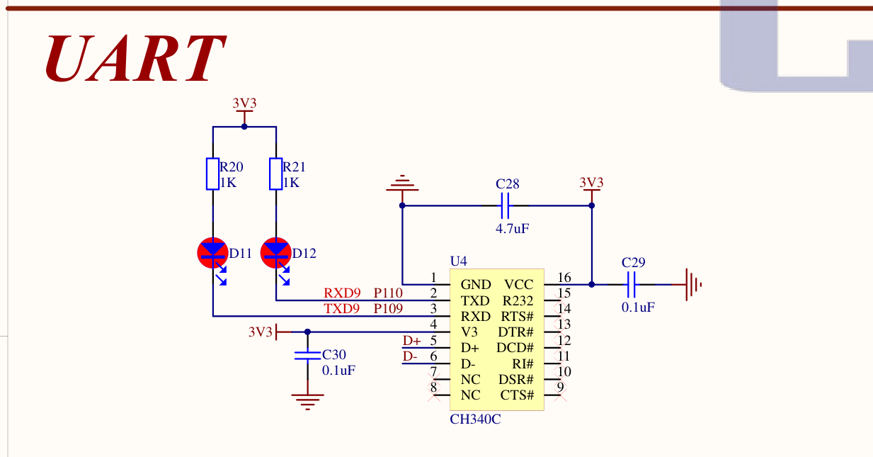

打开原理图
根据原理图配置好串口和LED,我前期已经配置好了,这里不赘述!!!

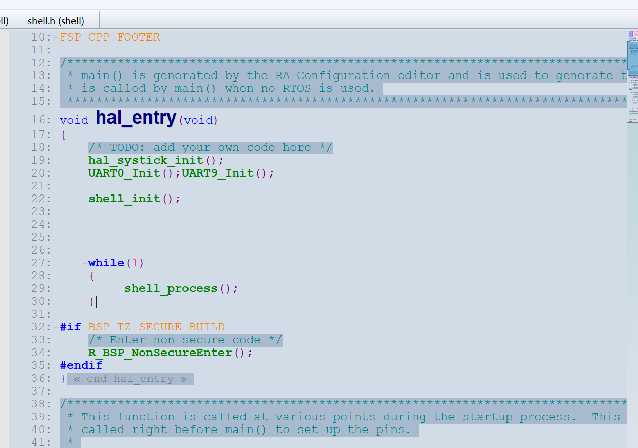

void hal_entry(void)
/ TODO: add your own code here */
hal_systick_init();
UART0_Init();UART9_Init();
shell_init();
while(1)
shell_process();

主函数中调用

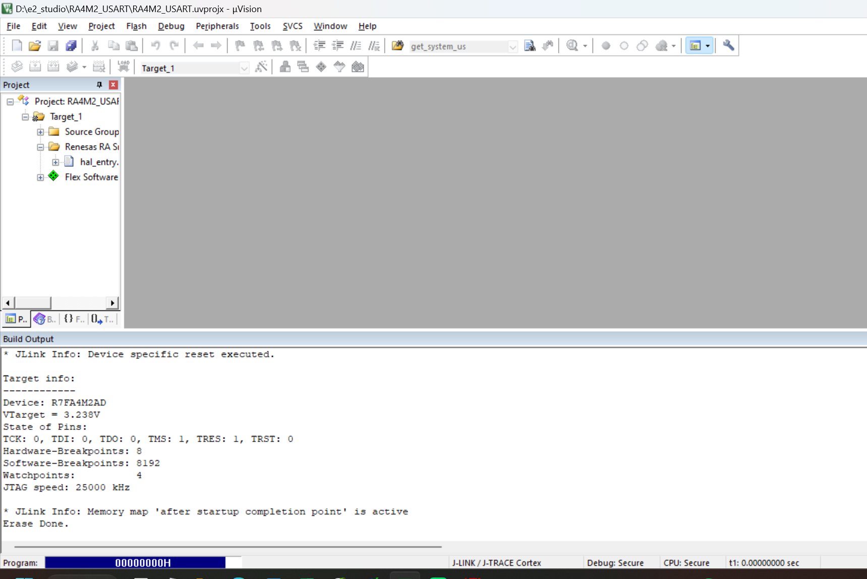

编译后烧录板子
打开串口助手,详情看视频
